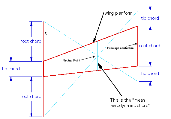

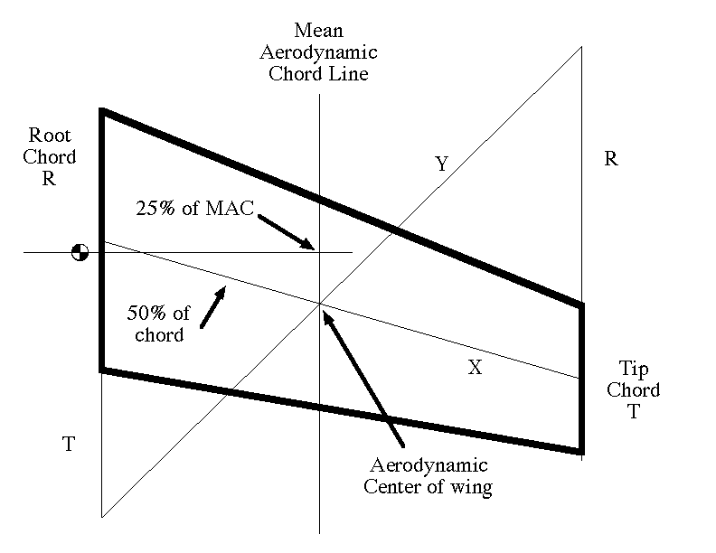

Mutta joo tuollasessa nuoli siivessä painopiste tulee silmämääräisesti "pelottavan" taakse vaikka olisikin vain 1/4 siivenleveydestä... Riippuen kuinka jyrkkä/terävä nuoli, niin painopiste saattaa sijoittua jopa siiven takapuolelle rungon kohdalla...
Eli paikka jossa PP mitataan nuolisiivessä on ns. MAC- (Mean Aerodynamic Chord) linjalta. MAC-linja selostettuna ameriikaksi seuraavassa kuvassa:

Itseasiassa tässä kuvassa paremmin esillä kun ei oo tuota 50% chordia sotkemassa:
