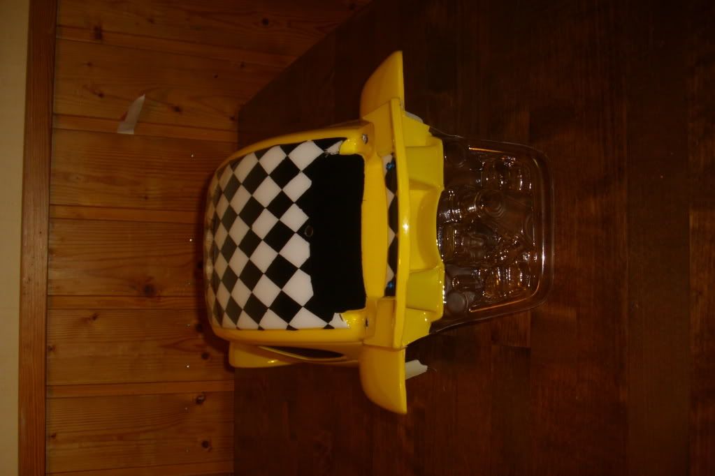

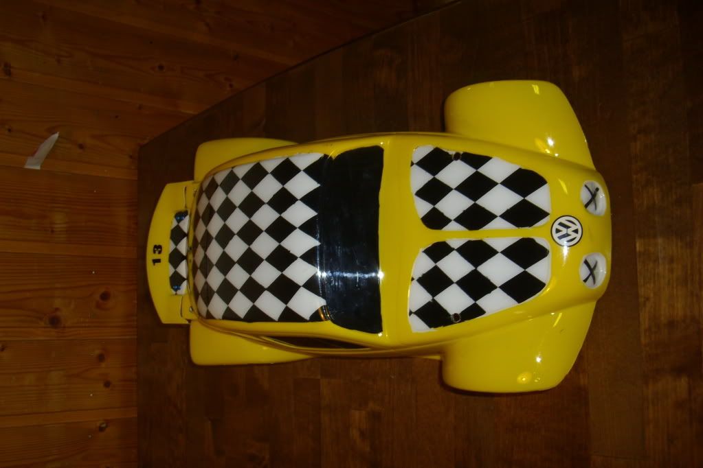

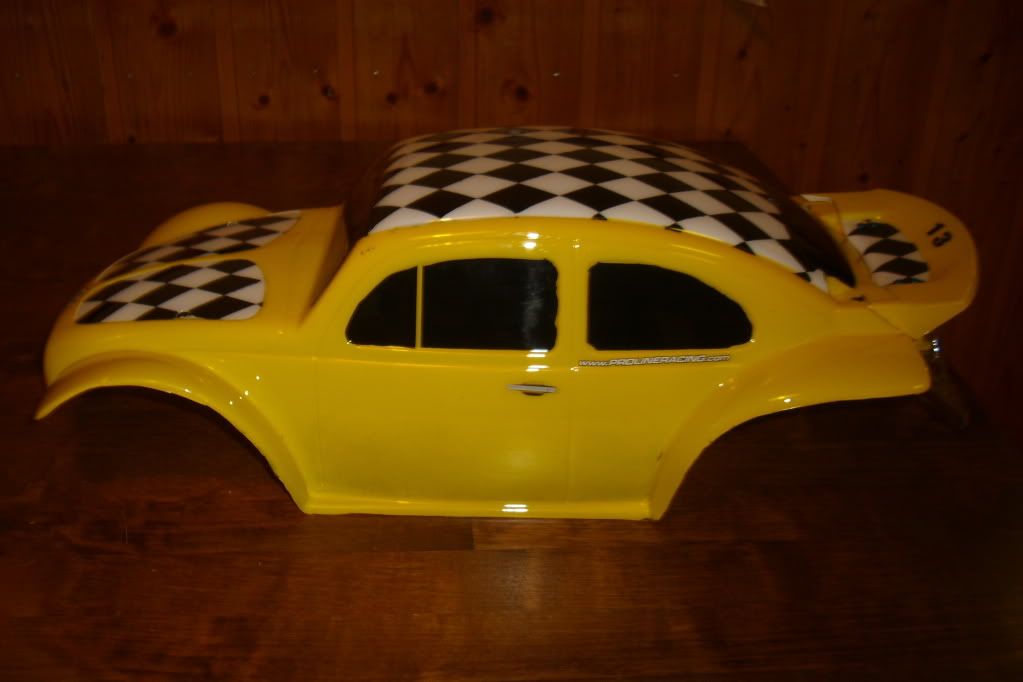

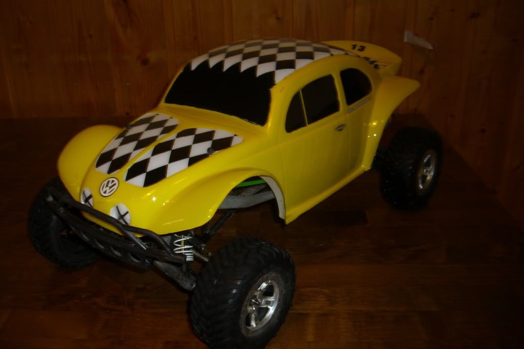

Ajattelin tehdä Slässiin baja/kupla korin, pääosin keltaiseksi, osa konepellistä ja katosta salmiakki kuvioiseksi, mitenkäs tuo salmiakki kuvio olisi hyvä toteuttaa?
Eli: mitenkä saisin kaikkiin kohtiin saman muotoiset ja kokoiset kuviot?

Viivoitin ja tussilla ruudukko ja leikaten maskiin vaan tai paperisabluuna johon osa tuota ruudukkoa piirretty ja leikattu. Voi käyttää myös piirtoheitin kalvoa... :wink:
pari kuvaa lisäksi...
