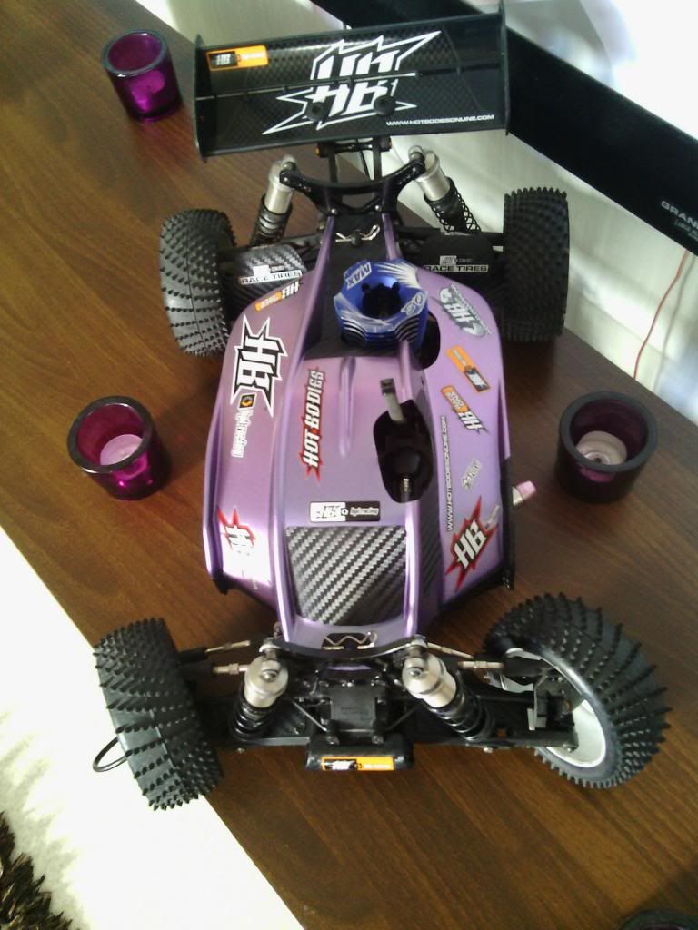

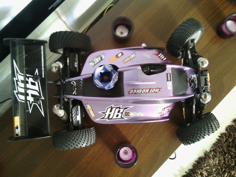

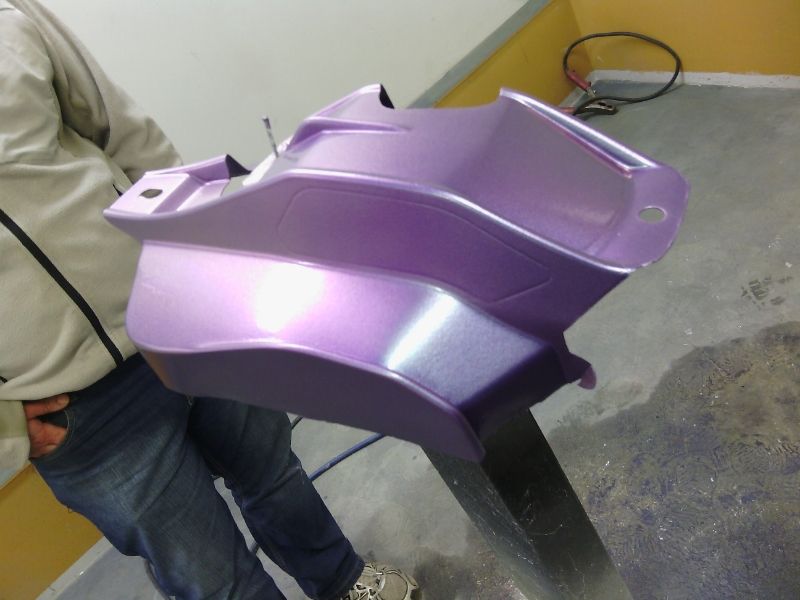

Kaistapäältä tuli joskus autokauppojen ohessa Metallihohtovioletti F150 Raptor josta sai jarrunesteen, jämämaalien ja parin tarra-arkin avulla tällaisen

Tuli testattua vanhaan huonokuntoiseen koppaan Alsa valmistamaa "base" lakkaa. Aika miellyttävän efektin sai kun violetin sinisen metallihohto massan päälle laittoi pari "märkää" kerrosta. Efekti olisi varmaan paremmin tullut esille jos olisi käyttänyt vielä kirkaslakkaa päälle, ei jaksanut ruiskua alkaa sotkemaan.
Ei tuo kopan ulkopuolella pysy mutta, uuteen koppaan sisäpuolelle käänteisessä järjestyksessä täytyy kokeilla toimiiko.
Ei tuo kopan ulkopuolella pysy mutta, uuten koppaan sisäpuolelle käänteisessä järjestyksessä täytyy kokeilla toimiiko.
Näyttää tosi hienolta :cool:
