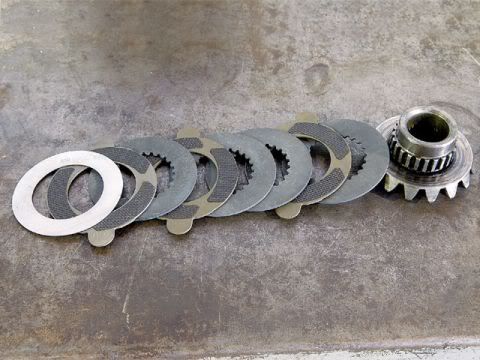

Perinteinen typ-1 purettuna:
Eli jos on TÄYSIN nollakitka toisella akselilla niin sillon toiseen akseliin ei siirry voima. Tämän johdosta crawlingissa mahasta roikkuminen / toisen akselin ilmassa olo tai ristiriipunta ilman akselilukkoja tuottaa jumituksen.

Jos teknisesti katsotaan niin kitkaahan sielä ei voi syntyä.
Kitkan syntyminen diffissä kuvaisi enemmänkin xray/tracktive4 diffiä. Tai vaihtoehtoisesti sitten ihan kitkalukkoa.
1:1 audi keskitorsen:
1:8 hong nor keskitorsen:
Jos laitteen fyysinen rakenne on molemmissa täysin sama, silloin myös toiminta on täysin sama.
