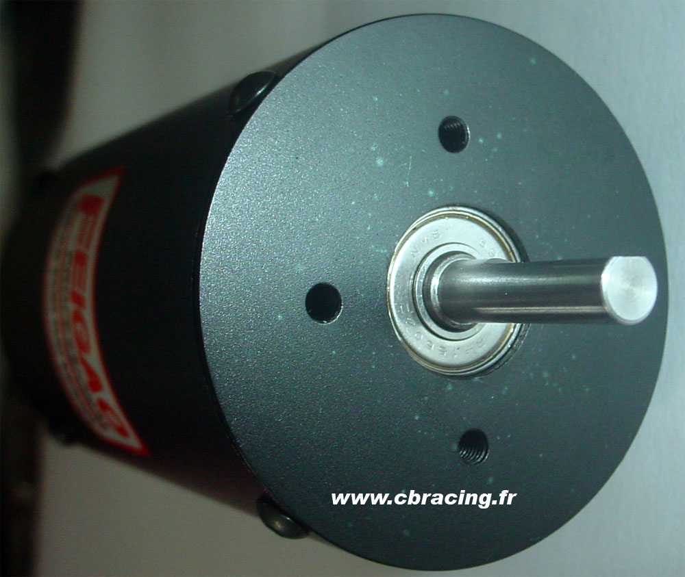

Millä ilveellä muuten saa tuon yhden rattaan pysymään paikoillaan autossa ajon aikana, se tuntuu kerran per 30 min ajo sen verran löystyvän että se liikkuu akselilla toisen rattaan kosketuspinnan ulkopuolelle ja auto / ratas alkaa huutamaan tyhjää. Olen melko varma että Fluxin omistajat tietävät mistä rattaasta on kyse, onkohan tämä nyt sitten ihan se "moottorin akselin ratas" - sillä se ei tunnu kiristämälläkään pysyvän paikoillaan. Huomasin että kun autoa ottaa etupuskurista kiinni ja hieman kolistelee perää maahan niin tuo ratas liukuu sen verran takaisin paikalleen että ajoa voi kyllä hyvällä lykyllä jatkaa (akut loppuun asti ajaen).
Huomasin pientä parannusta vakiorenkailla ajotuntumaan kun laittoi jousia kireämmälle, ja yhden "lisämuoviholkin" sinne jousien väliin (niitä holkkeja mitä tulee auton mukana olevassa varaosapussissa). Nyt holkit 10 + 8 + 5 + 3 ja hitusen parempi touchi autossa, ei kallistele ihan niin paljon kuin suoraan pakasta vedettynä. Sais olla jouset vieläkin kireämmät mielestäni, mutta ei paketissa ole enää kuin noita ohuen ohuita +1 koon miniholkkeja.

Millä ilveellä muuten saa tuon yhden rattaan pysymään paikoillaan, se tuntuu kerran per 30 min ajo sen verran löystyvän että se liikkuu akselilla toisen rattaan kosketuspinnan ulkopuolelle ja auto / ratas alkaa huutamaan tyhjää. Olen melko varma että Fluxin omistajat tietävät mistä rattaasta on kyse, onkohan tämä nyt sitten ihan se "moottorin akselin ratas" - sillä se ei tunnu kiristämälläkään pysyvän paikoillaan.
Koitas vaikka:

ei sul sattuis oleen ruuvilukitetta siihen kierteeseen?

Jaa että ruuvilukitetta tuohon rattaan kiristävään kuusiokolomutteriin vaiko itse rattaan ja akselin kontaktipinnalle? Nimittäin veikkaan ettei tuon pelkän mutterin lukitseminen mitään auta, epäilen että se ei sinänsä löysty yhtään, mutta metalli vasten metallia ei vaan yksinkertaisesti "pidä" ja pääsee luistamaan.
Edit: kyllä mulla loctiten ruuvilukitetta löytyy, varmaan 7-8 vuotta vanhaa mutta kaippa se kuranttia tavaraa vielä on.

On ne pinjonit pysyny tähän päivään mennessä tehokkaampienkin vessojen koneissa kii.
Kai sulla on viiste mötörin akselissa?
Viiste?  Mikä ihmeen viiste? :azn:
Jos tässä autossa on "viiste" vakiona kaupasta ostettuna niin sitten on, mutta jos ei niin sitten minulla ei ole viistettä. Motti siis irtikö ja siihen poralla / viilalla jonkinlainen lovi johon tuon ruuvi ottaa kiinni eikä pääse enää liukumaan?

Sitä en tiedä onko siinä vakiona vai ei.
Mutta jos ei, niin suojaa moottori _HYVIN_!
Eli teippaat ruuvinreijät, akselin juuren, lakrun päädyt, johtojen juuret ja kaikki Kunnolla, ja sit parhaaksi näkemälläsi tavalla jyrsit moisen siihen.
Oon monesti moisen jyrsinnän dremelillä tehny, eijoo ollu ongelmia.
Sopivaan mini-ruuvipenkkiin pata kankaiden/kumien kanssa Hellästi kii ja jyrs jyrs jyrs.

Tai sit otat ite sen pinjonin siitä koneesta irti ja katot?
Joo, pitää koko pata saada suojaan jos akselia meinaat jyrsiä.
Ku se akseli on metallia ja mötörissä on magneetit, nii ne lastut vähä niinq hakeutuu sinne sisälle, joka tarkottaa aika varmasti rahanmenoa.
Toki irroitat moottorin em. työstön ajaksi autosta.

kai nois moottoreis nyt on pakko olla tollanen ura!, kuka ees kuvittelis suunnitellessaan että jossain pyöreessä akselissa pysyis mitään kiinni pelkällä top-ruuvilla?

Aika moni valmistaja kuvittelee että pyöreessä akselissa pysyy jotain kiinni pelkällä top-ruuvilla.

On  siinä akselissa viiste. Ei pysy pinion edes lukitteella paikoillaan vaan saa olla vähänväliä liimaamassa ja tiukkaamassa. Lisää pinjoneitakin piti laittaa tilaukseen kun vanhat alkaa antautumaan. Slipperikin meni vaihtoon... pitas kohta lähteä noita "kesärenkaita" kokeilemaan.
