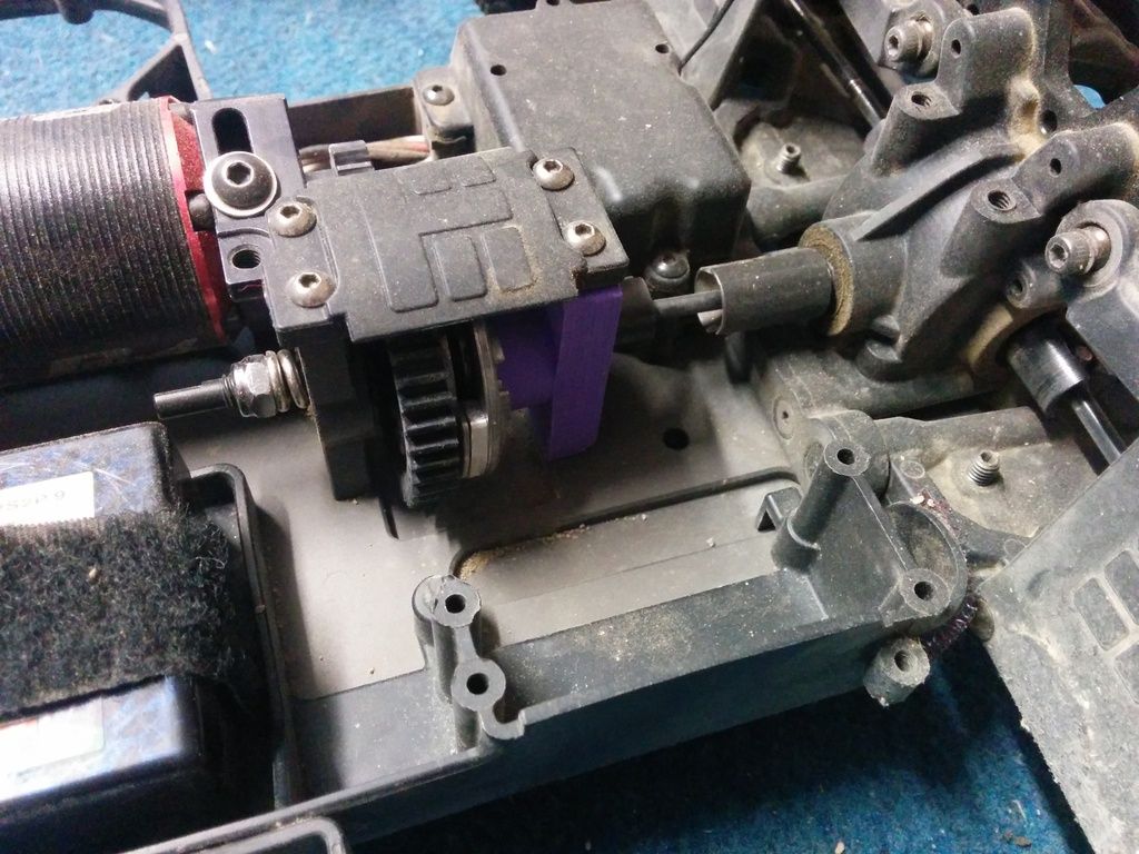

vähän väkästelyjä
Teknoo keskislipperi, takaveto touhuihin, siihen tulostin ton slipperin takatukipalan kun oli kapeempi kuin diffi.
Materiaali ABS

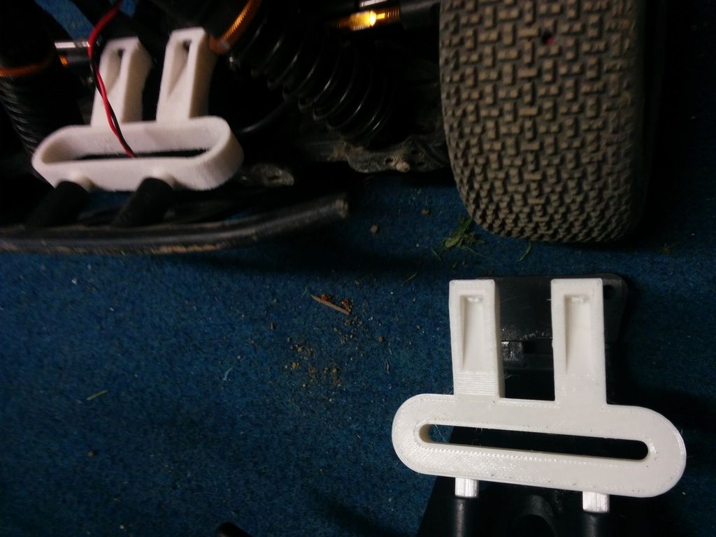

Teknoon tulostettuja puskurin joustimia. materiaali on Ninjaflexin Semiflex ja ekaversio, joka on kiinni ja on tehty alkuperäisen
mittojen mukaan, oli liian löysä joten versio kakkosta pukkas. Ei pitäis mennä niin herkästi rikki.

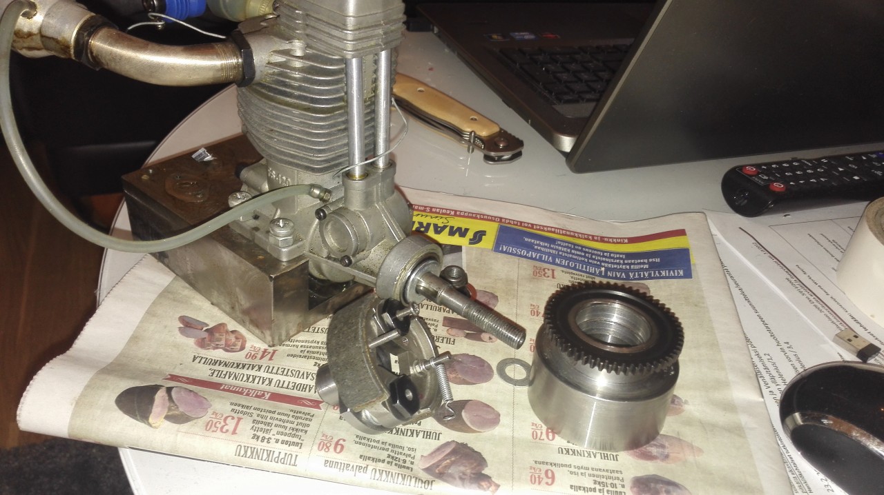

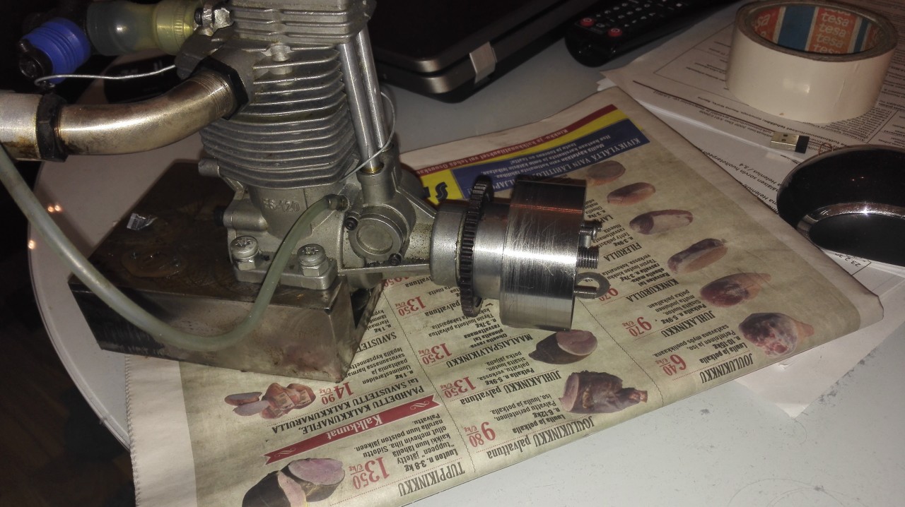

Tässä vähän super customin nelarin kytkin pakettia tekeillä. Konetta asentelen hobao 8 buggyyn josta tulee takaveto.

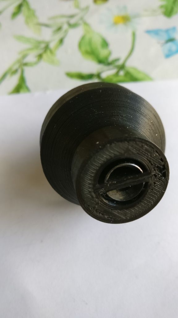

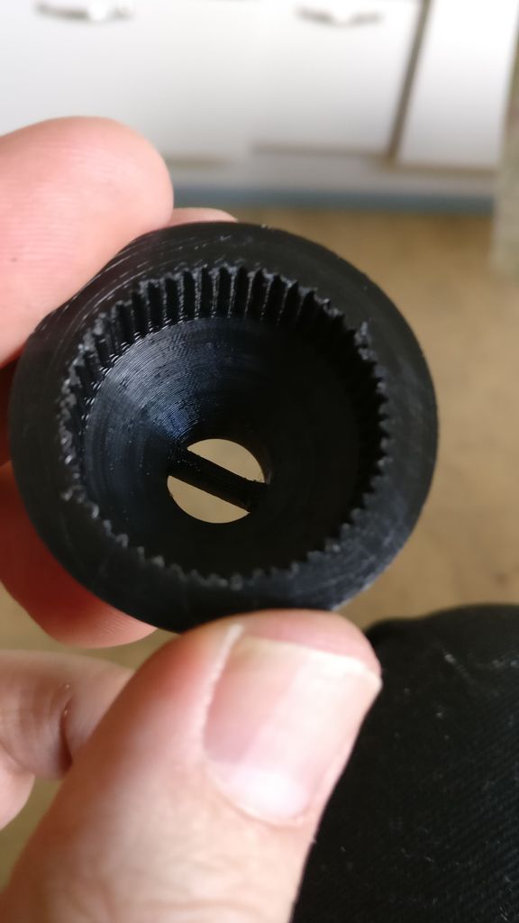

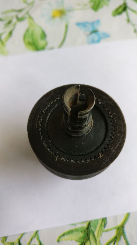

Kuuladiffin säätöpalikka 3D tulostettuna.
Lukitsee toisen ulostulon ja rattaan.
Pikkusen draftia tulostusta :grin: No mutta tällä pääsee testaamaan.
« Viimeksi muokattu: 11.05.17 - klo: 10.14 kirjoittanut akau »

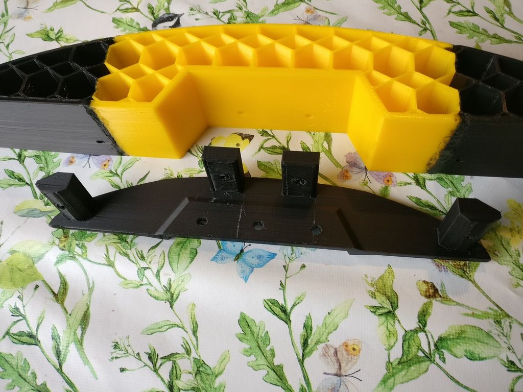

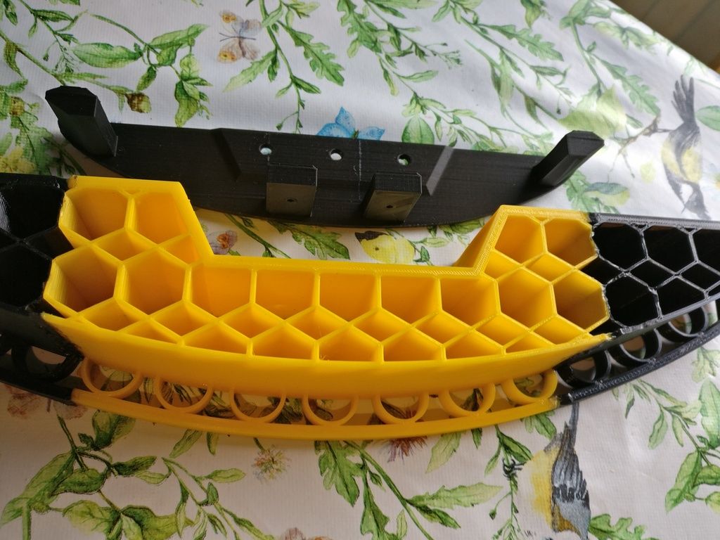

1/5 FG minin joustava puskuri, käyttäjä kokemuksia odotellaan vielä, niin tietää menikö ihan metsään :grin:
materiaalina joustavassa osiossa ninja flex, osat hitsattu yhteen kolvilla.

Julkaisin ton kuuladiffin kupin, jotta 3D printterin omistajat voivat halutessaan tulostaa samanlaisen  :grin:
Se on siis tehty Serpentin kuuladiffille 500186.
http://www.thingiverse.com/thing:2315490
