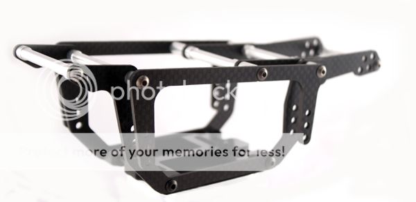

Tuollaiset tein Desc10 akkutelineeksi. painoa säästyi paljon ja akku laski 7mm alemmas.
Teline on toistaiseksi kestänyt ajossa.
Valmistus märkälaminoimalla ilman alipainetta.
Voisi kokeilla tehdä saman osan alipaineella ja vaikka infuusiolla tai sitten suoraan prepreg materiaalista.

Patterikasiin mottipukki ja servoteline.
« Viimeksi muokattu: 13.11.15 - klo: 12.28 kirjoittanut TOMMI »
Tommi mulla ei aukea toi kuva.

« Vastaus #470 : 13.11.15 - klo: 10.23 »
Nyt pitäisi näkyä kuvan.

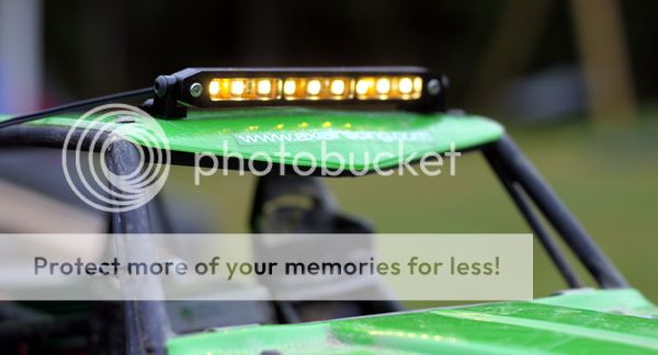

« Vastaus #476 : 13.11.15 - klo: 13.46 »
Nyt minunkin tekee vähän mieli keulia.  :azn:
Omatekoisia scale- ja crawlerautojen osia:
Maski
Ohjauspalat
Heksit, jossa jarrulevyt
Panhard -kiinnike Axial SCX10 akselille
Beadlock -vanne
Crawlerin hiilikuiturunko ym. hiilariosaa
Muovi/Hiilikuituvanne
Crawlerin hiilikuituiset vaihdelaatikon kuoret (rattaat tehdasvalmisteiset)
LED Light Bar Scale -auton katolle

« Vastaus #479 : 13.11.15 - klo: 14.00 »
TOMMI. Loistavia osia!
Onko sulla cnc kone, jolla työstät osia?
