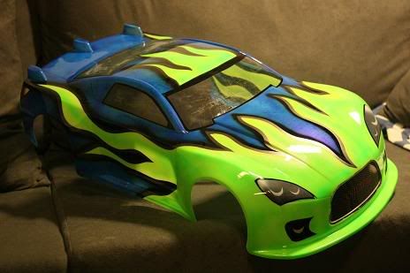

Tämmöstä askartelua eiliseltä.

Ootko pekka hankkinu spec:n itselle?
Vs: Hong Nor DM-1 Spec
« Vastaus #225 : 03.02.10 - klo: 12.57 »
No kori on ainakin ja edellinen auto kaupattu, joten ei kai tässä enää vaihtoehtoja paljon jää..
