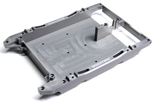

Nyt on tulossa hieman uutta osaa autoon mitä pääsee laittamaan kiinni. Ja nyt kun noita diffeja on muutaman kerran avaullut ja vaihtanut öljyjä niin ei se kyllä niin "vaikeeta" tai "hidasta" ole mitä annetaan aina ymmärtää. On toki muissa varmasti nopeampaa mutta ei tässäkään kauheasti aikaa mene  :smiley:
Uutta osaa tosiaan RPMn tukivarret ja sitten muutama Exotekn osa. Exon osia saa muuten tilattua nykyään HobbyFactoryn kautta !! Pisteet siis sinne  :wink: http://www.hobbyfactory.fi/
http://www.exotekracing.com/sc10-4x4-lcg-alloy-chassis/
Ja sitten tulee myös Slipperin osaa eri paikasta kun on tuolta toimittajalta loppu  :smiley:
http://www.exotekracing.com/sc10-4x4-locked-front-clutch/

Eilen sain tuon etuslipperin lukon kiinni ja pienet testiajot taakse. Voi hesus toi jeesaa paljon. Mulla oli toki Overdrive ratas myös edessä joten senkin puolelta keula vetää teoriassa nopeammin. Hieno viritys kyllä. Tällä viikolla toivottavasti tulee tuo keskipohja, että saa auton sitten taas kunnolla nippuun ja pääsee testaamaan edes kerran Lavankoon ennen lumia  :smiley: Ellei sitten mene Tikkurilaan nyt kun kaikki auton osatkin on pesty  :laugh:

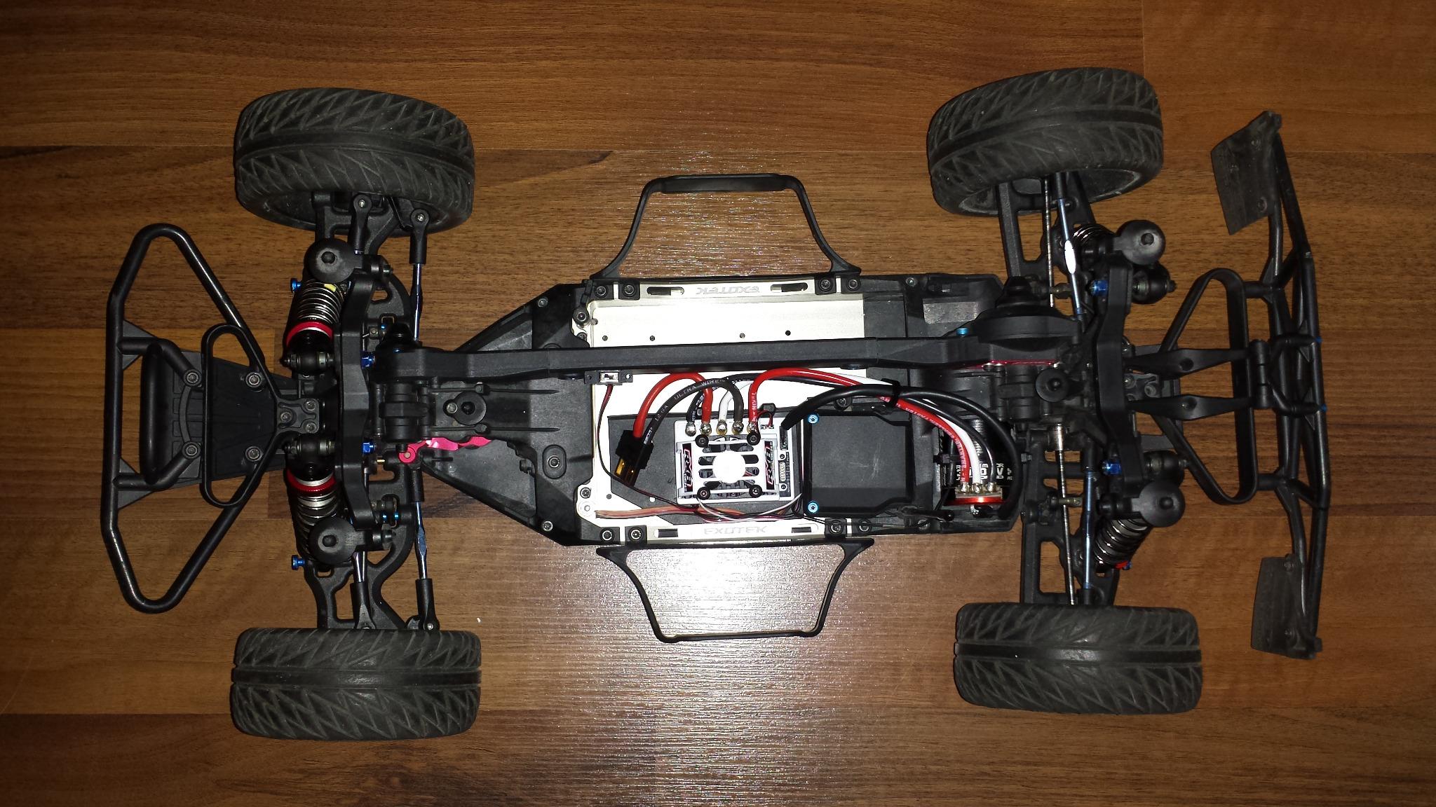

Tuossa asennettuna  :azn: Ensituntuma oli kyllä loistava.. Nyt saa tuon FT tuen vaihtaa sisäkoriin  :wink:
ESCn vaihtamisen jälkeen alkaa homma olemaan valmis  :smiley: MMPn tilalle tulee Tekin RX8 Gen2.. Alkuviikosta pitäisi saada käsiin tuo..

Nyt on päivitykset vihdoin valmiit ja auto täysin kasassa  :smiley:
