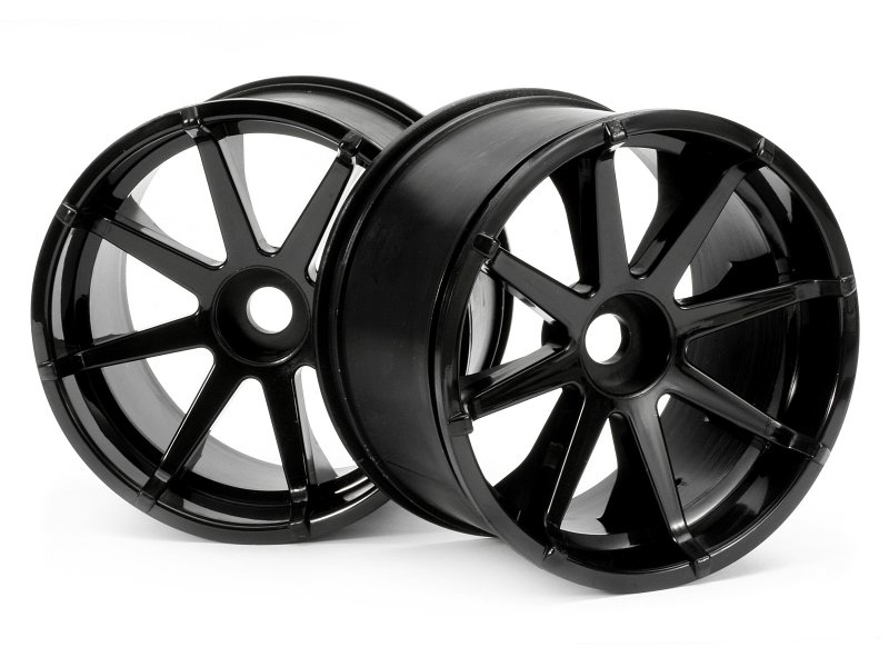

HPI:n Blastit olisi Barricade lookkia ja kävisivät orkkis kumeille ovat vaan 17mm Hexille :undecided:

Aaargh, silmistä valuu verta kun näen tuollaisia vanteita solid axle monster truck ketjussa!!! :shocked: :roll: :grin: :lipsrsealed:
« Vastaus #157 : 03.01.14 - klo: 08.40 »
Amen tälle  :wink:
