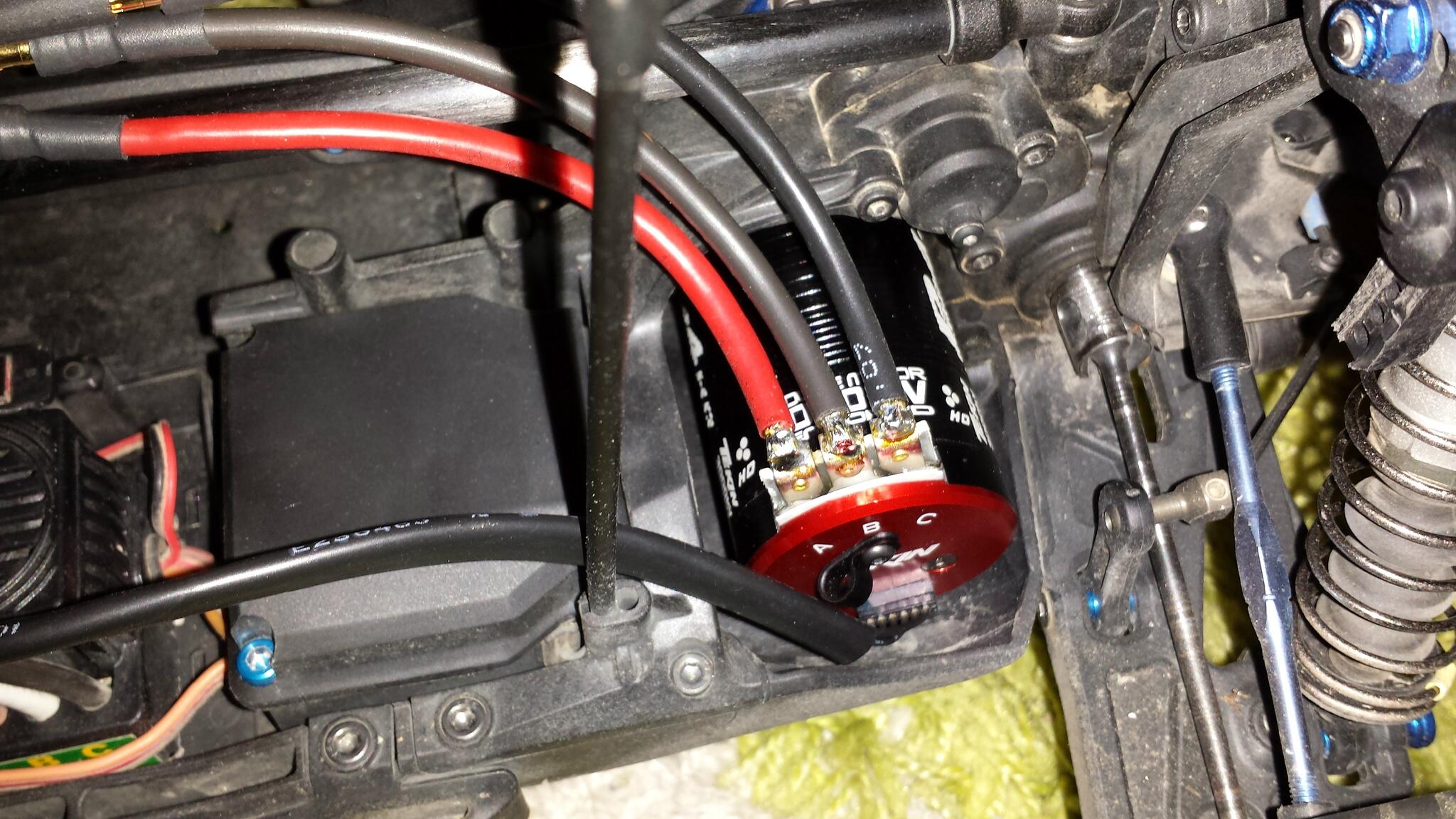

En tiedä miten tossa on toi suojaus tehty mutta ainakin siis Traxxasin VXL-3s on ihan kuumaliimalla täytetty. Varmaan sekin toki hapertuu mutta aika varmaa touhua kuitenkin. Mikään ei toki ole varmaa veden ja kosteuden kanssa mutta vähän noita on kuullut suhahtavan.. v2:sia kylläkin aina välillä  :wink:
Ja siis tossa esimerkki mun toisesta autosta missä Tekinin kone ja on kolvattu NIIN ohjeiden mukaan kun mahdollista.. Lähellä tai ei.. mutta epätodennäköistä  :wink:

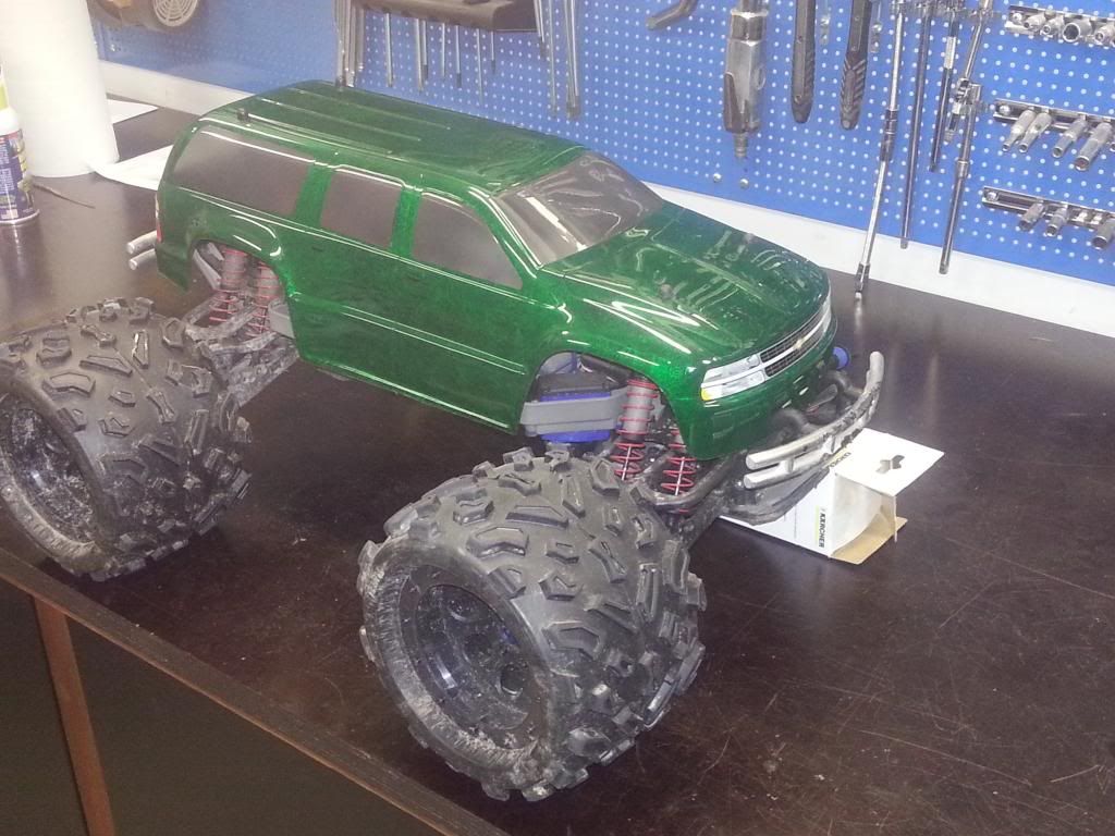

Tässäpä tämä "uusi koppa" nyt maalattuna pientä viimeistelyä vielä vaatii.

Kyllä on hieno väri.. ruiskulla saa  :wink:

Jpmp: Siisti koppa! eiks tuo ole kumminkin kannuilla maalattu?..maalia ja muovipussilla painelua :wink:.

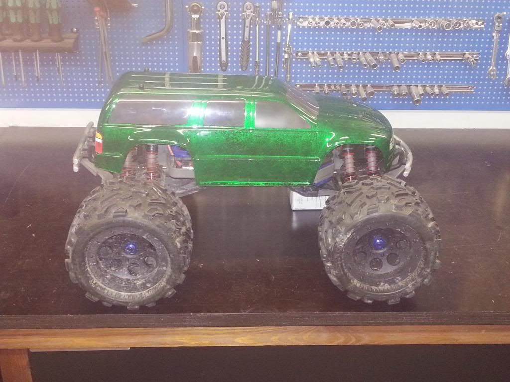

Tossa huonot kuvat hiukan kaempaa.
Mcly ja Himis: molemmat osittain oikeassa.
Koppa maalattu ruiskulla ja sitten sisäpuolen musta tehty spraylla, ei ollut mustaa ruiskuversiona.
Transparenttia vihreää ensin sopiva määrä, sitten muovipussilla "töpöttäen" hopeaa ja lopuksi mustaa kaikkien päälle.
Ikkunoiden tummennus ei kyllä ollut sellainen kuin hain vaikka kyseinen maali olikin ihan "window tint:ä", jää jotenkin tuollaiseksi harmaan sumeaksi. Täytyy vielä tuota hieman viimeistellä (jos jaksaa).
Seuraava kori sitten paremmin.

Mutta yllättävän hyvin sopii tuo lyhytkin kori tuohon vaikka rengaskaaret ei ihan kohtaakaan.. Hieno se kyllä on  :smiley:
Meinasin just sanoa samaa ja on kyllä hieno erikoinen maalaus korissa. Tuosta sain itsekkin vinkkejä seuraavan korin maalaukseen. :wink: Mulla kun nuo korit on aina ollut sitä perus "tasaista" väriä vai miten sen nyt sanoisi. :smiley:
