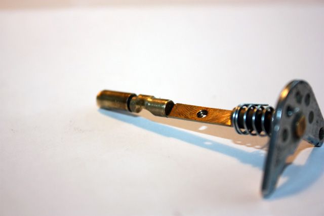

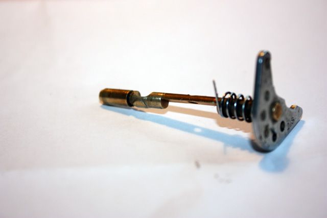

Tänään taitaa jäädä ajot väliin. Ja nyt vähän kyssäriä: kuuluuko kiihdytinpumppukaasarin läpi menevässä akselissa olla sivuttaisvälystä eli kun painan kaasua / jarrua niin akselin pyörähtämisen lisäksi se liikahtaa myös sivusuunnassa 2-3 milliä, olettaisin että tämä ei kuulu asiaan?
EDIT:
Kuva uudesta akselista
Pari kuvaa juuri irroitetusta
Ainakin omaan silmään näyttää tuo käytetty akseli melko kulahtaneelta.

Kyllä tuo akseli on selkeästi kulunut vaihtokuntoon. Se hieno savipöly syö kaikki liukusovitteet autosta todella nopeasti ja se on ilmeisesti tuonkin aiheuttanut. Uuden kaasarin saa varmaan muutamalla kympillä ja tuo yksittäinen akseli maksaa helposti puolet...uusi Japsi Walbro tilalle! Elfvingillä löytyy varmaan hyllystäkin :roll:

AUTS! Tuo kyseinen akseli näyttää maksavan 4 taalaa.... :grin:

Jees, katselinkin että ei tuo kallis olisi. Saakohan tuon hankittua muualta kuin ison veden takaa? Jos ei, niin pitää kyllä pyrkiä aikaistamaan davesin tilausta.  :roll:

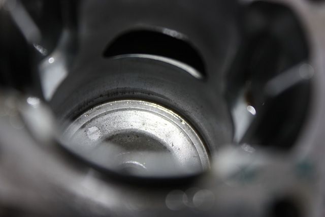

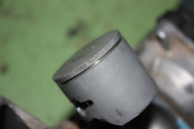

Selvis syy auton outoon ääntämiseen:
Oli jotakin kakkaa päässyt sylinteriin ja pieniä arpia näkyy sekä sylinterin yläpäässä että männässä, männänrenkaan yllä, pakoaukon puolella. :cry:
Sanokaas kokeneemmat tuleeko tuosta enää peliä, vai pitääkö tilata laastariksi big-bore kittiä? :wink:

Itse en ainakaan ajelisi moisella enää nimittäin jos toi mäntä korkkaa voi huonolla tuurilla mennä koko pannu entiseksi :evil:
