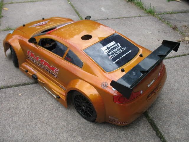

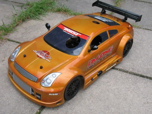

Laitetaas nyt meidänkin rata-autosta muutama kuva.
Korina Nissan G35
