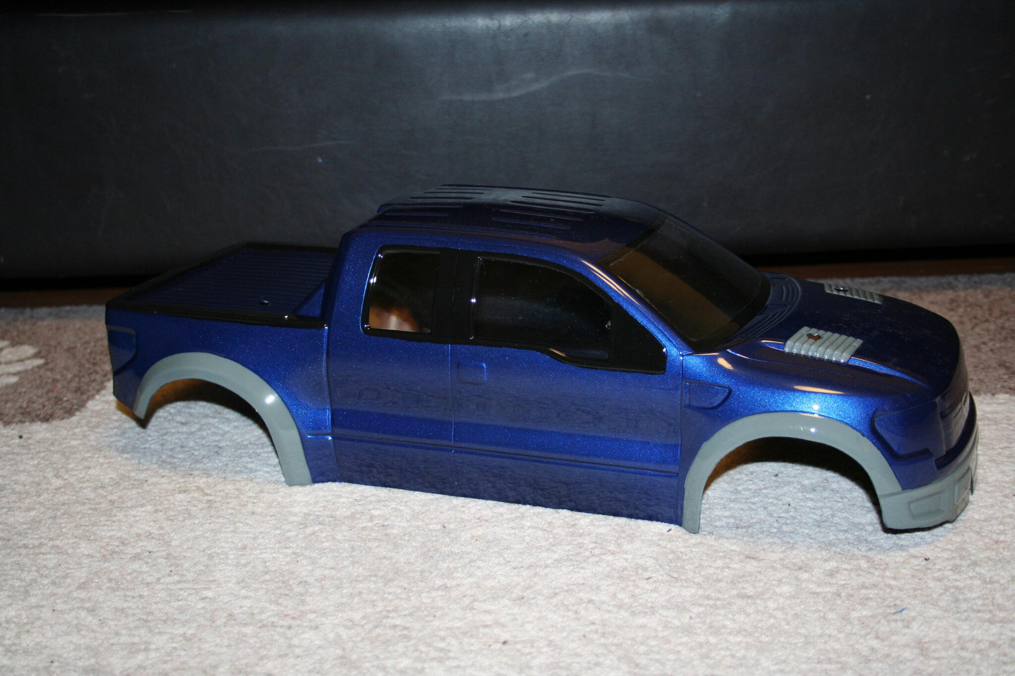

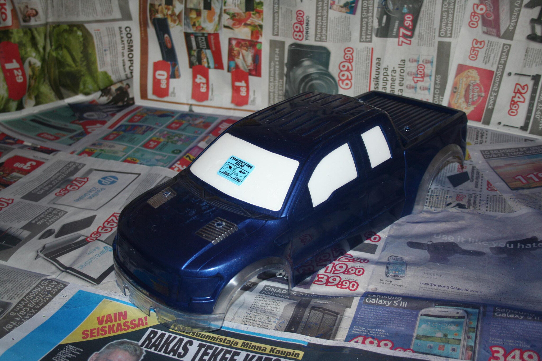

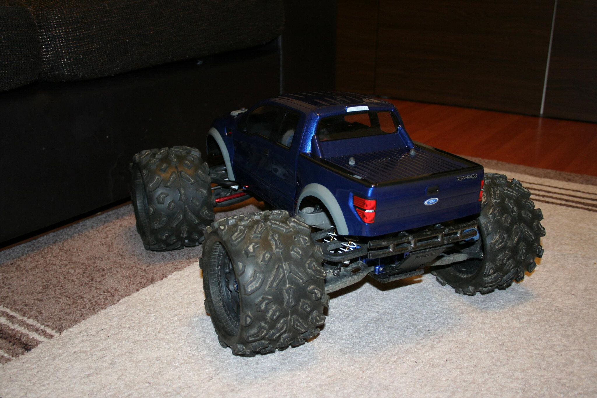

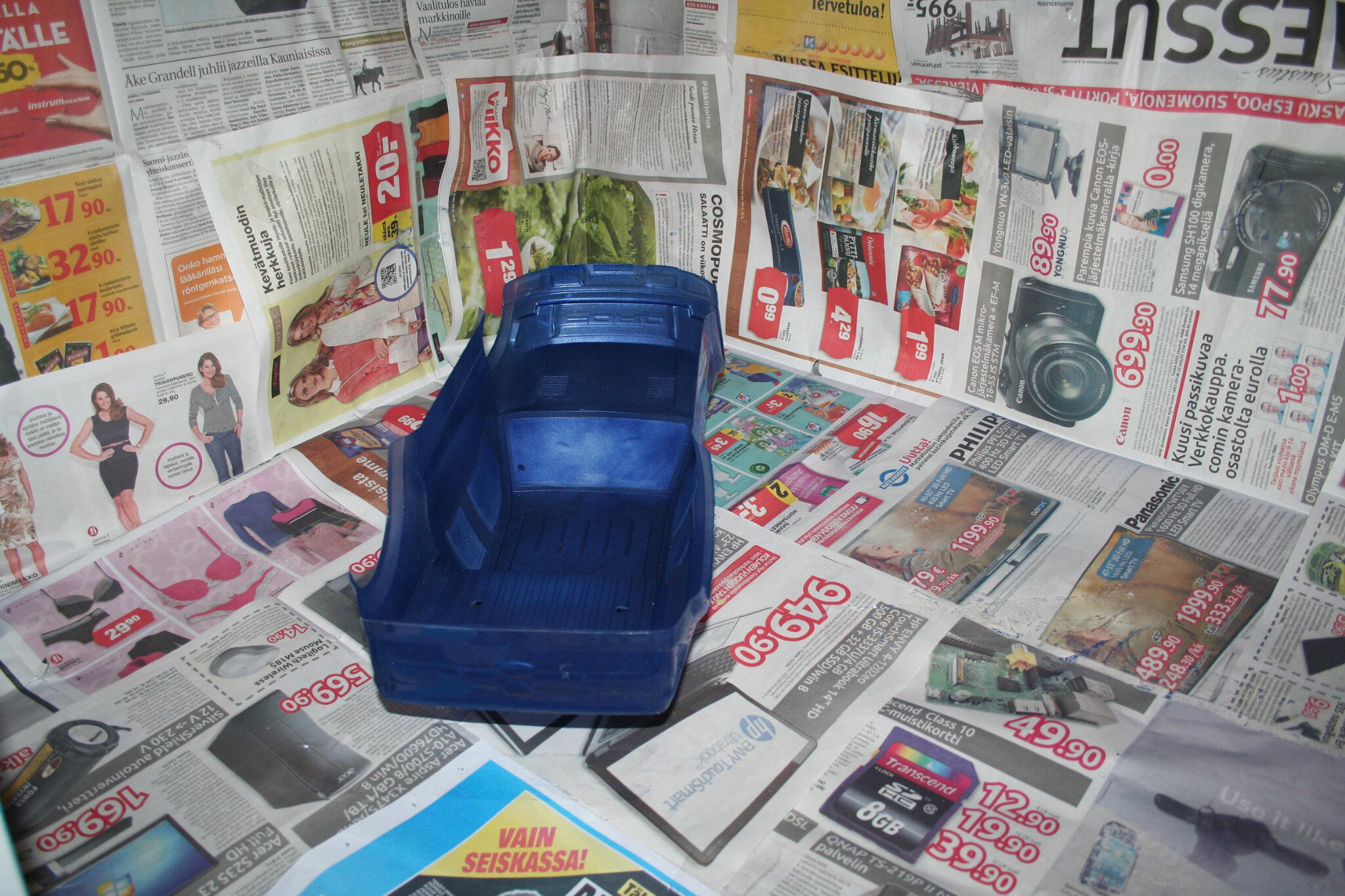

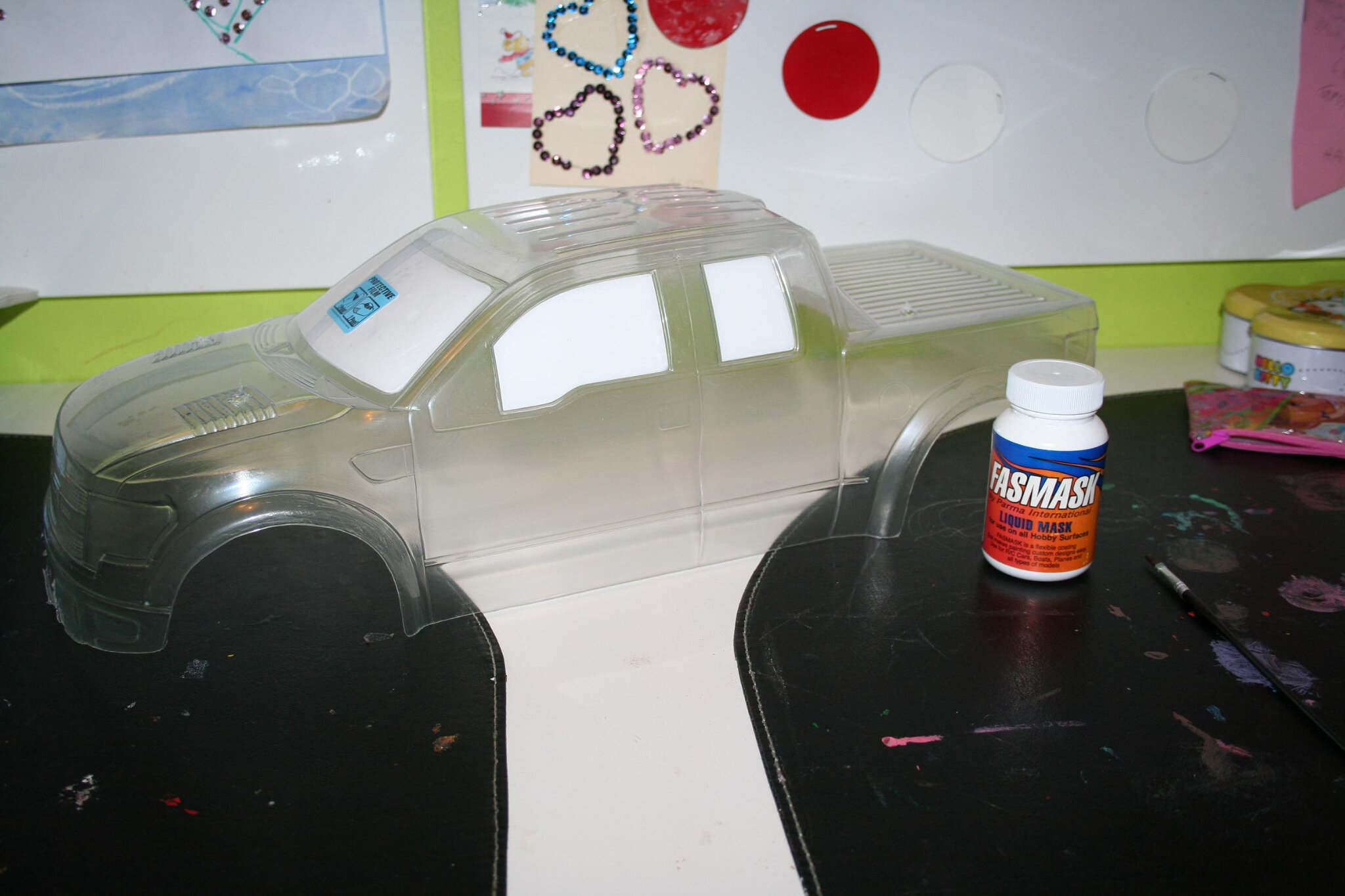

Kori on viimein valmis  :wink: Alla on kuvasarja tuosta projektista niille ketkä sellaseen on ryhtymässä. Aikaa vievää puuhaa kyllä mutta palkitsevaa jos onnistuu  :grin:

Poissa TomiR
Vs: Traxxas E-maxx
« Vastaus #1738 : 01.03.13 - klo: 09.10 »
 Näyttää tosi hyvält toi uus kori :grin:.
