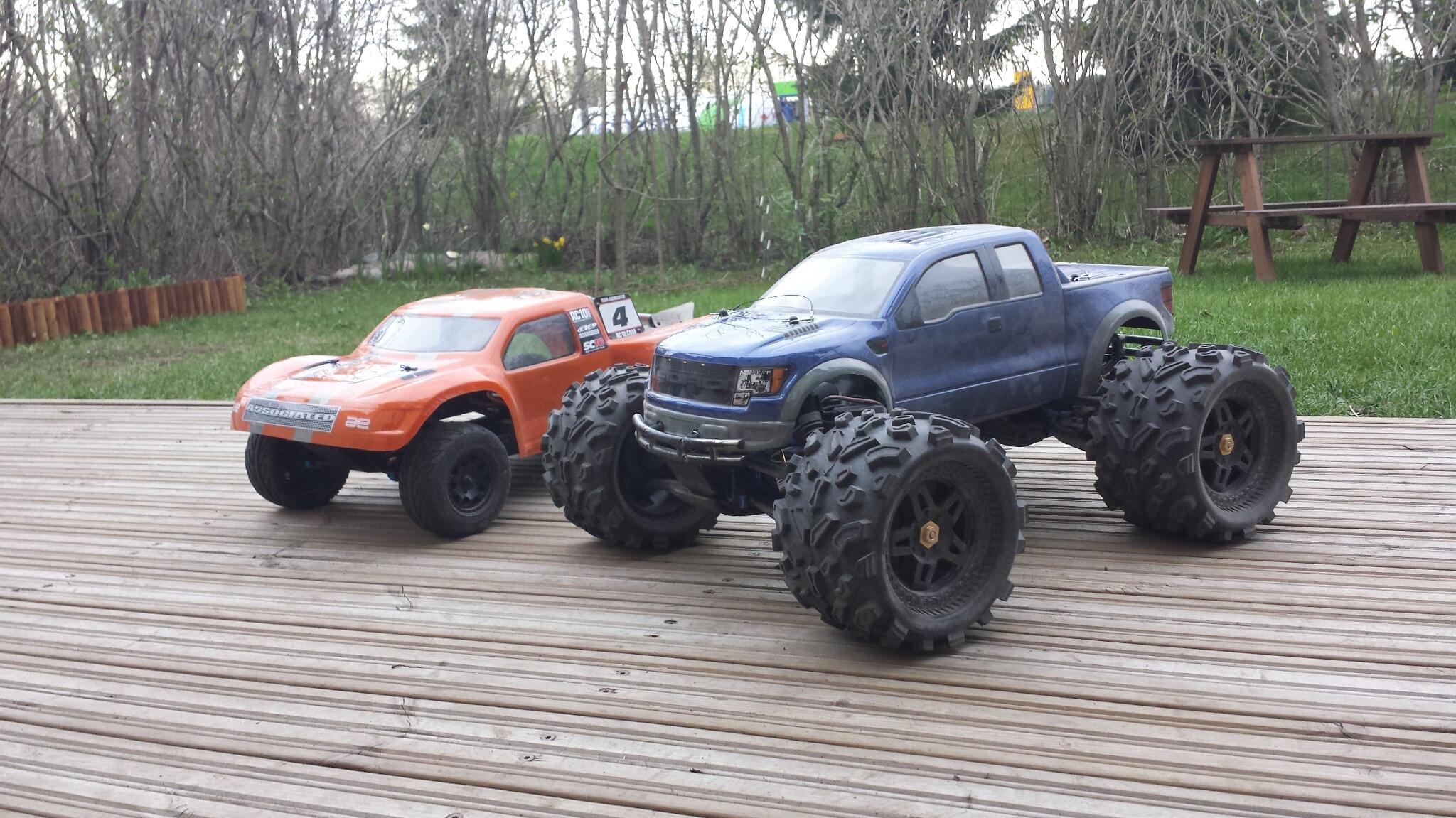

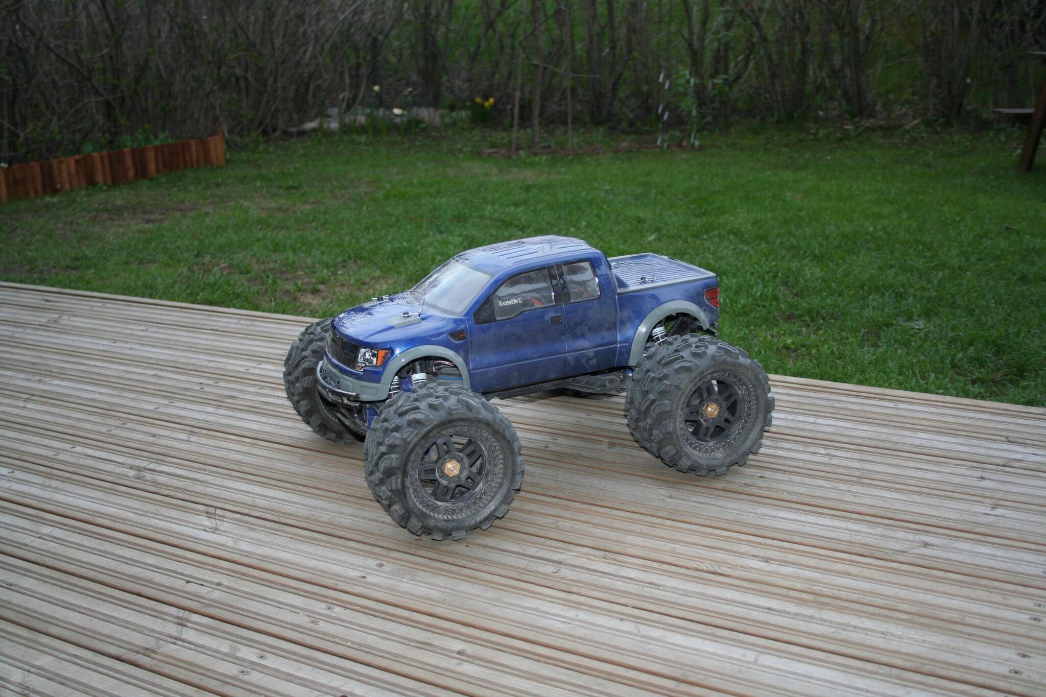

Ekat ajot takana  :smiley: Näyttääkö kuva teistäkin hieman lytyssä olevalta ? Ihan kuin auto olisi ajettu kasaan  :grin: Saattaa toki johtua omasta näytöstä tai jos perheen pienin on päässyt taas säätämään kameraan "sopivat" asetukset  :azn:

on se kyllä lyhyemmän näköinen kuin omani, mutta se kyllä johtuu siitä että mulla on wheelie bar kiinni ja ei oo noin korkee maavara :wink: Mutta ei toi kyllä näytä että olisi lytyssä, ainakaan mun mielestä.

Omaan silmään pistää vain tuo kuvan ''asettelu'' tuon auton näyttämään vähän hassun kokoiselta mutta ehkä se on vähän lytyssä? ken tietää  :cool:
Aikamoiset kyllä nuo sun kultaiset hexit!
Niin ja noista keski vetareista että pitää nuo metalliset hommailla kun alkaa mamboilla vetarit paukkua keskeltä..  :roll: Malttamattomana odottelen paketteja että saan maxxin sähköksi

Voi tosiaan johtua tuosta asettelustakin. Pitäs ottaa suoraan sivulta.. voisin huomenna ottaa sellasen niin näkee onko kameran asetukset pielessä vai ei  :grin:

Tässä vielä perheen lemmikit samassa kuvassa  :wink:
STruck : Voi kun oliskin kultaa noi hexit  :cool:

Kyllä tuo maxxi ehkä vähän näyttää lytyssä olevalta mutta sun renkaathan on isommat kuin normit? Johtunee siitä?
Olis kyllä aika kalliit hexit jos täyskultaiset olisi:D
Sent from my LT28h using Tapatalk 2
On ne aika paljon isommat juu.. siitä toi s.heinosen mainitsema maavara tulee. Auto on meinaa melkein matalimmalla setupilla mitä saa RPM:n kanssa. Josko viikonloppuna pääsis ajelee, mites STruck  :wink: ?
Aattelin kun luin heinosen viestin että sulla ois korkee maavara setuppi mutta vasta tajusin että eihän nuo renkaat olekkaan orkkis renkaat.
