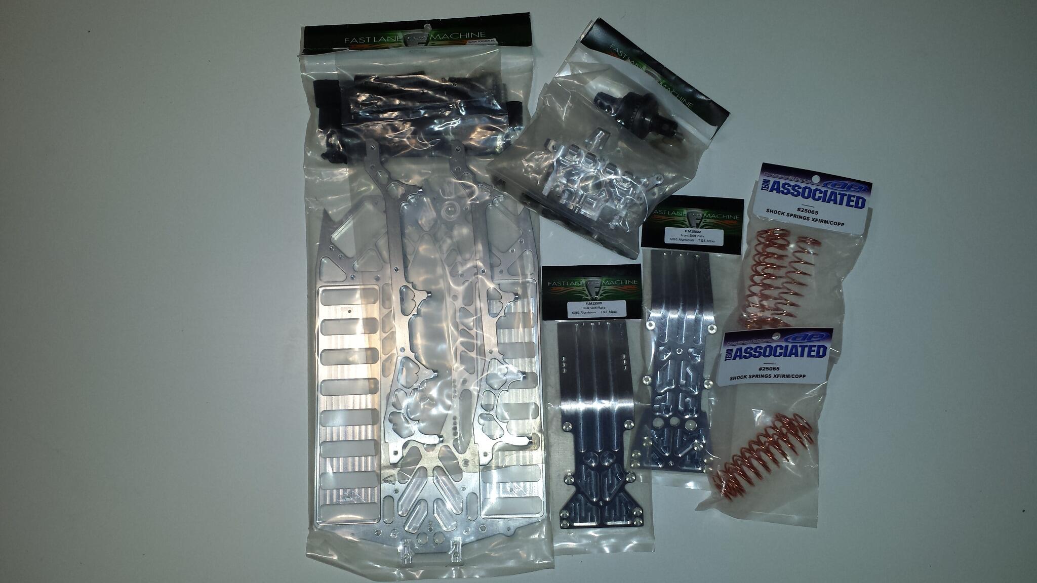

Osa päivitysosista saapui juuri kotiini  :smiley: Vielä osa uupuu mutta eiköhän ne tässä parin viikon sisään tule. Loput pikku hilut ja kori sitten lähempänä ens kesää  :cool:
Parin viikon sisään pitäs vielä tulla..
  • Fastlane Machine Ultimate Front Hybrid Bulk voor Traxxas E-Maxx & T-Maxx
  • Tuohon teetetty keskipanssari

BlingBling  :cool: Itse olen yhä nollilla flm kamojen suhteen  :cry: No itelle tulossa vain flm bulkit ja ne juuri loppu niin ei mikään ihme mutta silti  :grin:
Rungon matskusta aikasemapan kysymykseen... Bakeliitti riittävän paksusta vain vois olla kova ainakin jäykkä olis en sitten tiedä kestääkö se riittävästi iskua kiveen. Eiköhän. Siihen sais helpommin sitten myös telineen rakennettua runkoon kameralle. Ei tarvis pistää koriin heilumaan... (Tuli hankittua kamera auton katolle  :afro: Toki se tulee olee laudassa, vedessä, joka paikassa käytössä :D)

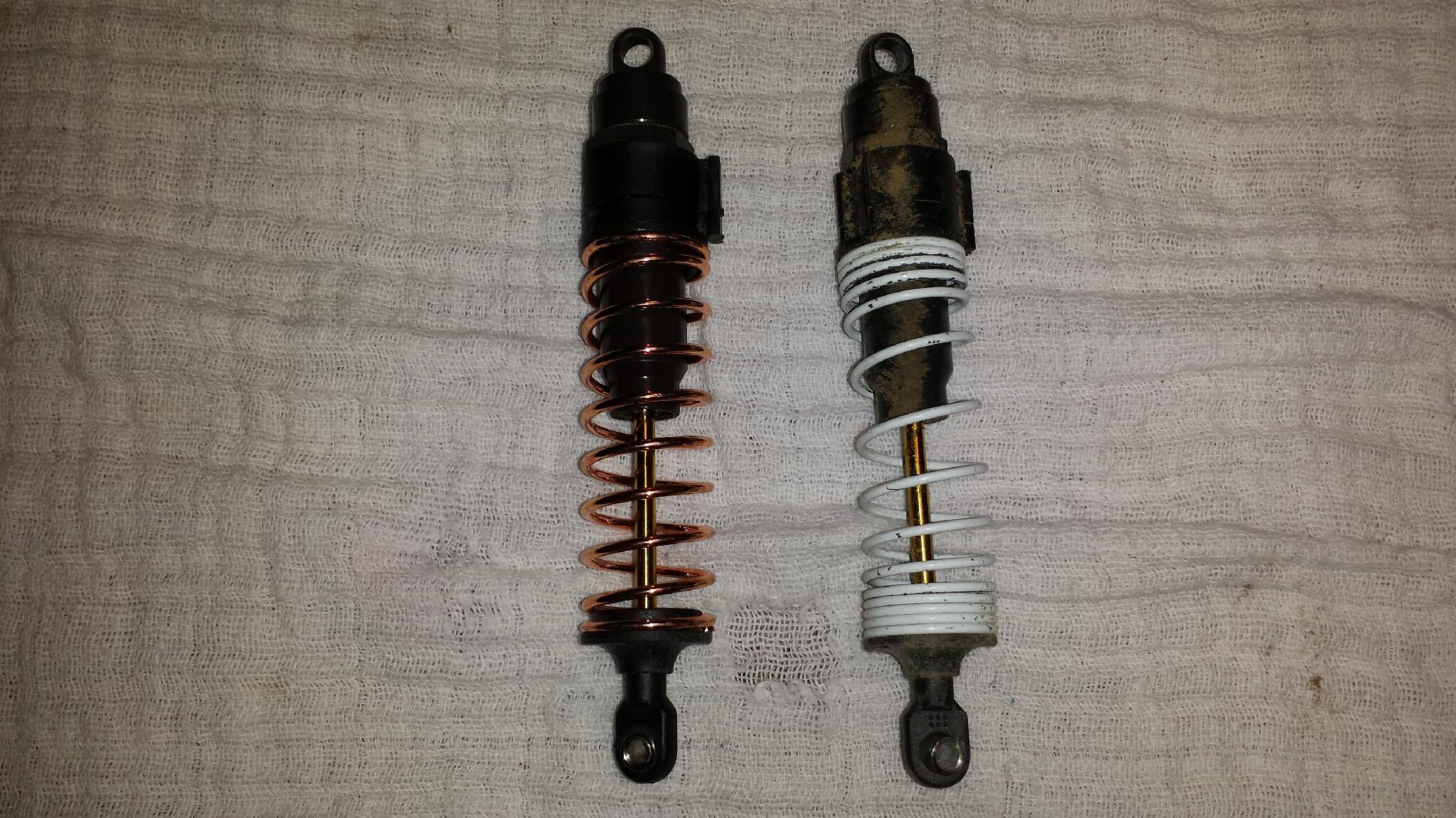

Eilen tuli tutkailtua tuota taka UH Bulkkia ja koottuakin se kertaalleen.. Mukana tulevat shimmit sitten eivät minulla riittäneet tuon oikean meshin saamiseksi  :undecided: Joten niitä nyt metsästän.. Hieman jäi harmittamaan tosiaan kun noilla ei saanut tuota ns. ajokuntoon mutta parempi tehdä hommat kunnolla niin lopputulos on aina parempi  :smiley: Itse painamalla eli testaamalla mihin tarvii shimmejä lisää niin toi kyllä rullaa TODELLA sulavasti. Eli eiköhän tuo kasassa ole taas pian.
Tossa RC95n kanssa vaihdettiin muutama ajatus näistä niin hän oli lähtenyt noilla vakioilla liikkeelle mutta pianko nekin diffit olivat meshaamisen tarpeessa  :wink: Eli se kannattaa muistaa jos näihin sortuu  :wink:
Muokkaus..
Eli vakioshimmi on 13x16x0,6mm. Tuollainen menee siis kummallekin puolelle mutta toiselle puolelle itse jouduin laittamaan 3kpl 14x16x0,1mm. Itse käytin JQ Products Servo Saver Shimejä. JQH036
Kuva nyt kiiltävästä mötikästä.. vielä puuttuu toinen  :wink:
Huomatkaa, että on hieman erilainen systeemi vakioon verrattuna kiinnittää Pinion Gearia vetarin kuppiin..

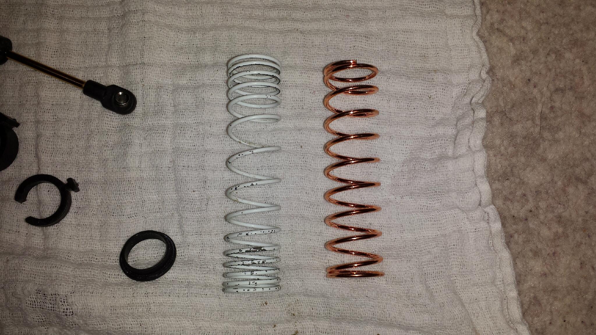

Ja tässä vielä kuva tuosta jousien erosta..
Myönnetään, että ennen kuva oli vähän likaisempi  :roll:
