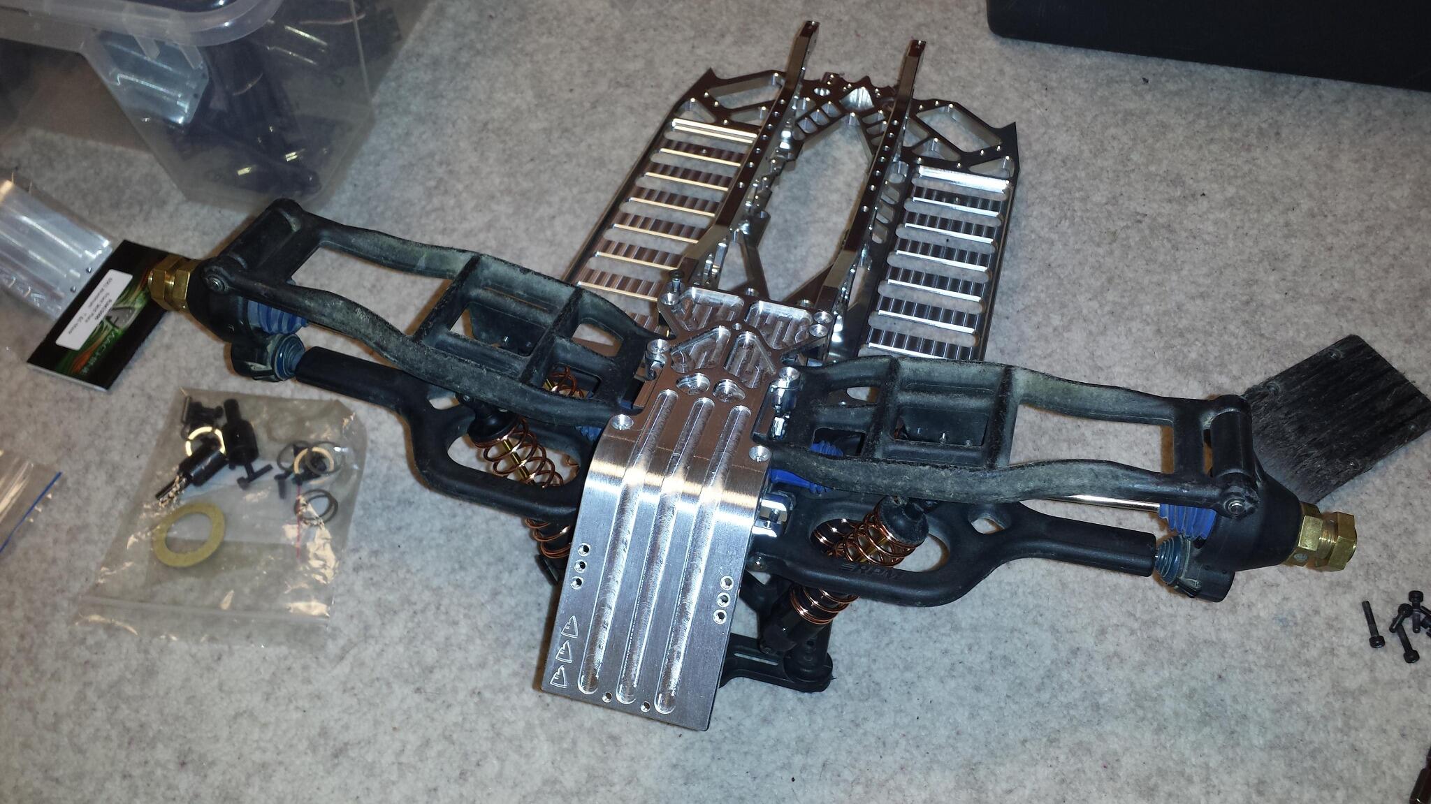

Tohon pitäisi nyt sitten teettää se panssari.. piirrustukset toki jo tehty ja josko 2 viikon sisällä pääsis hakee sen  :wink:

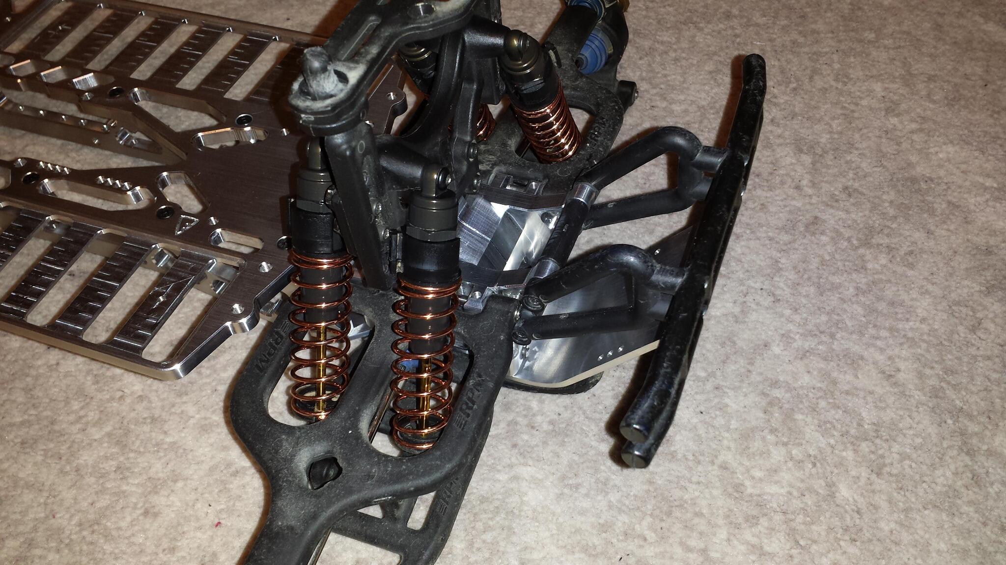

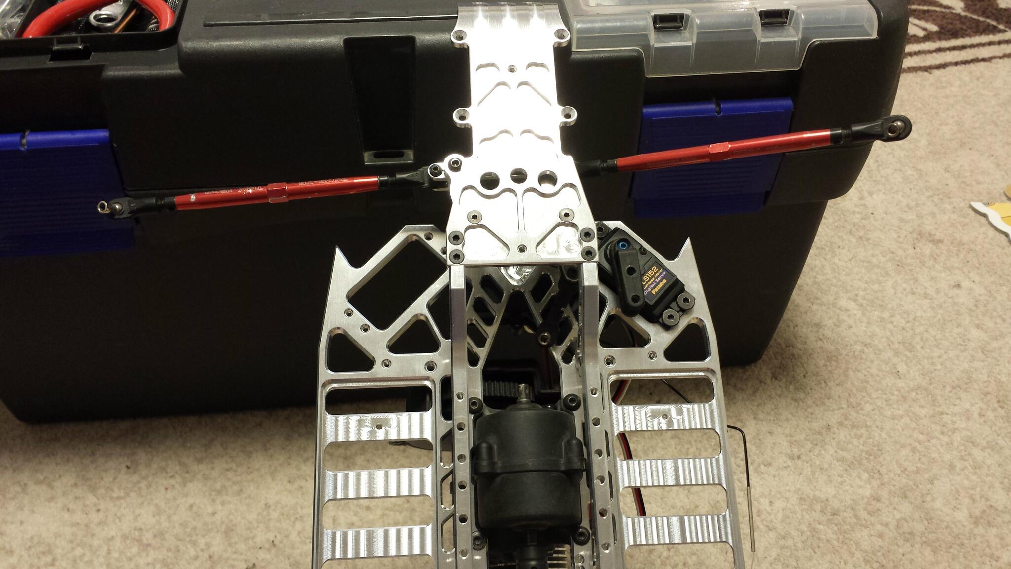

Aavistuksen mennyt eteenpäin tämä rakentelu taas.. Ja olihan se Saku eilen oikeessa kun katteli rakennelmaa, että yltääköhän tuo ESC:n piuha vastarille.. no katos perskules.. eihän se riitä jos sen haluaa oikea oppisesti vetää. Suoraan se kyllä menee  :grin:.. Toisaalta saan vihdoin tehdä sen mitä on pitänyt tehdä jo edellisen kanssa, eli ostan jatkon tohon. Samalla saan säädettyä Castlen Field linkillä tuota ESC:tä ilman, että tarvii vastari koteloa availla ja niitä johtoja sieltä alkaa repimään. Plus laittamaan sitten takaisin pakettiin niitä ja kantta kiinni. Onko ideoita mistä sais kuitenkin suht lyhyen jatkon ?
Ja hyvin toi GHn BellCrank tuohon asettui ja sopii myös väreihin  :smiley:. FLMn alustassa mukana siis tulee toi kuvassa vasemmalla oleva mittarimatotuubi joka ajaa sen vakiorungossa olevan tuubin asian  :smiley:
Ja tosiaan
Diffit: Associated Silicone Diff Fluid 3000cSt
Iskarit: Associated silikoniöljy 80wt

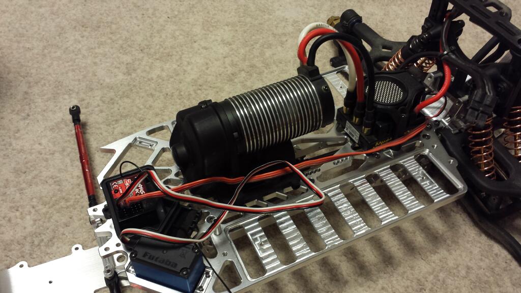

Ei siihen mitään jatkojohtoja tarvi :wink: Teillä on säätimet väärinpäin, vai kenties mulla? :grin:
itsellä ainakin ainut tapa laittaa esci järkevästi on että esciin tulevat piuhat on lähimpänä mosaa.. Ainut tapa että yltää/ei tule liian tiukkaa kulmaa johdolle...

Niin sama mcly:llä on niin lyhyet johdot että säädintä ei voi kääntää. Mutta kuten kuvassa näkyy niin mulla on tommoset "jatkot" tossa välissä koska ite käytän 6mm bulltteja ja Monsterissa on 6.5mm bulletit, plus sit toi että säätimen saa toistepäin.
