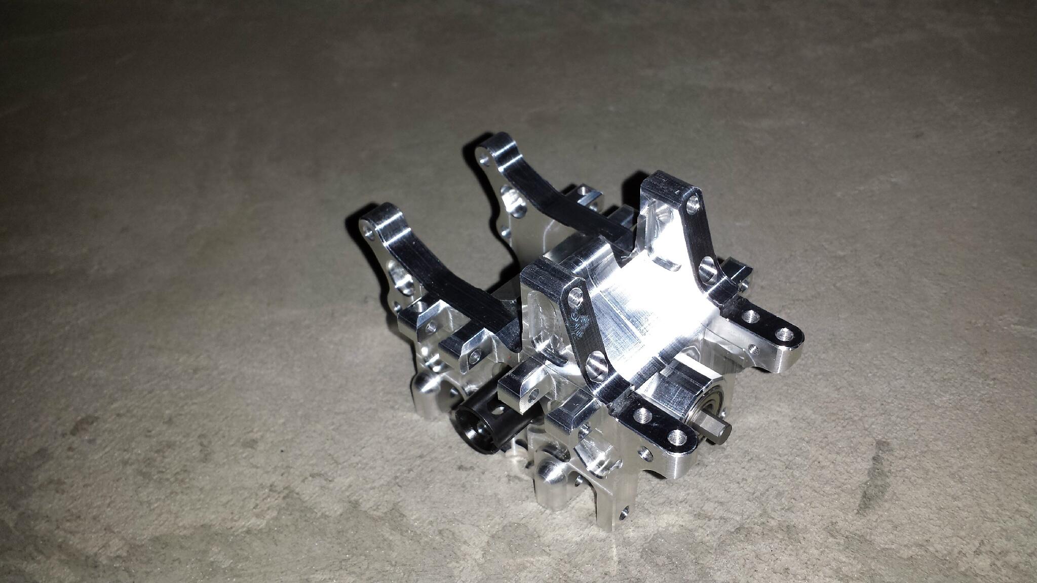

Ensinnäkin MIPit olleet ainakin tähän asti hyvä, pyörivät äänettömästi, universal nivelen ansiosta mahdollistavat jyrkän pyörimis kulman = korkea maavara.
Nuo STruckin linkittämät Integyn bulkit ei välttämättä ole kovin hyvät koska niissä on tuommoiset kevennykset, parempi vain ostaa kympin kalliimmat umpinaiset bulkit: http://www.integy.com/st_prod.html?p_prodid=8920&p_catid=144#.UqUKKfRdU0I
Tai sitten Integyn takoalumiinista koneistetut bulkit eivät voi olla huonot ja näyttävätkin järeiltä: http://www.integy.com/st_prod.html?p_prodid=8510&p_catid=29#.UqUPIPRdU0I
En väitä että RPM olisi huono mutta siltä ei esim saa sellaista "Universal" iskari tornia jossa on paljon kiinnitys vaihtoehtoja, vaan RPM tornissa on vain yksi kiinnitys kohta. Siksi kannatan alu iskari torneja ja myös oma mielipide on se että RPM iskari tornin kanssa voi jousien tangot taipua helpommin koska itse torni joustaa.
RPM tukivarret/ripustekset on hyviä mutta ei alumiinisetkaan huonoja ole kunhan ostaa/tekee kerralla tarpeeks järeet.
Ohjaus paloja (steering block) ei välttämättä tarvi heti RPM:ltä tai Integyltä ostaa sillä itellä ollu takana samat blockit jo viis vuotta, eli kokeile nyt vielä Traxxasin orkkis blockia, jos sekään ei kestä niin päivitä sitten parempiin. RPM/Integy palat on kuiten yli tuplaten kalliimmat kuin orkkikset :wink:
Oma etu kokoonpano:
Integyn alumiiniset bulkheadit
Integyn alumiiniset (järeät) ylätukivarret
Itse koneistetut alatukivarret
8mm umpinainen vesileikattu alumec iskari torni
Big Bore iskarit
Integy titaani pohjapanssari
RPM pohjapanssarin pohjapanssari
Vetarit tulossa teräksisinä
Koritolpat tulossa rosterisina, kun ei kerpele GPM p*ska alumiiniset kestäneet
Traxxas stainless steel pinnit
Tuossa vielä pari kuvaa kokoonpanosta, tosin puolikkaasta:

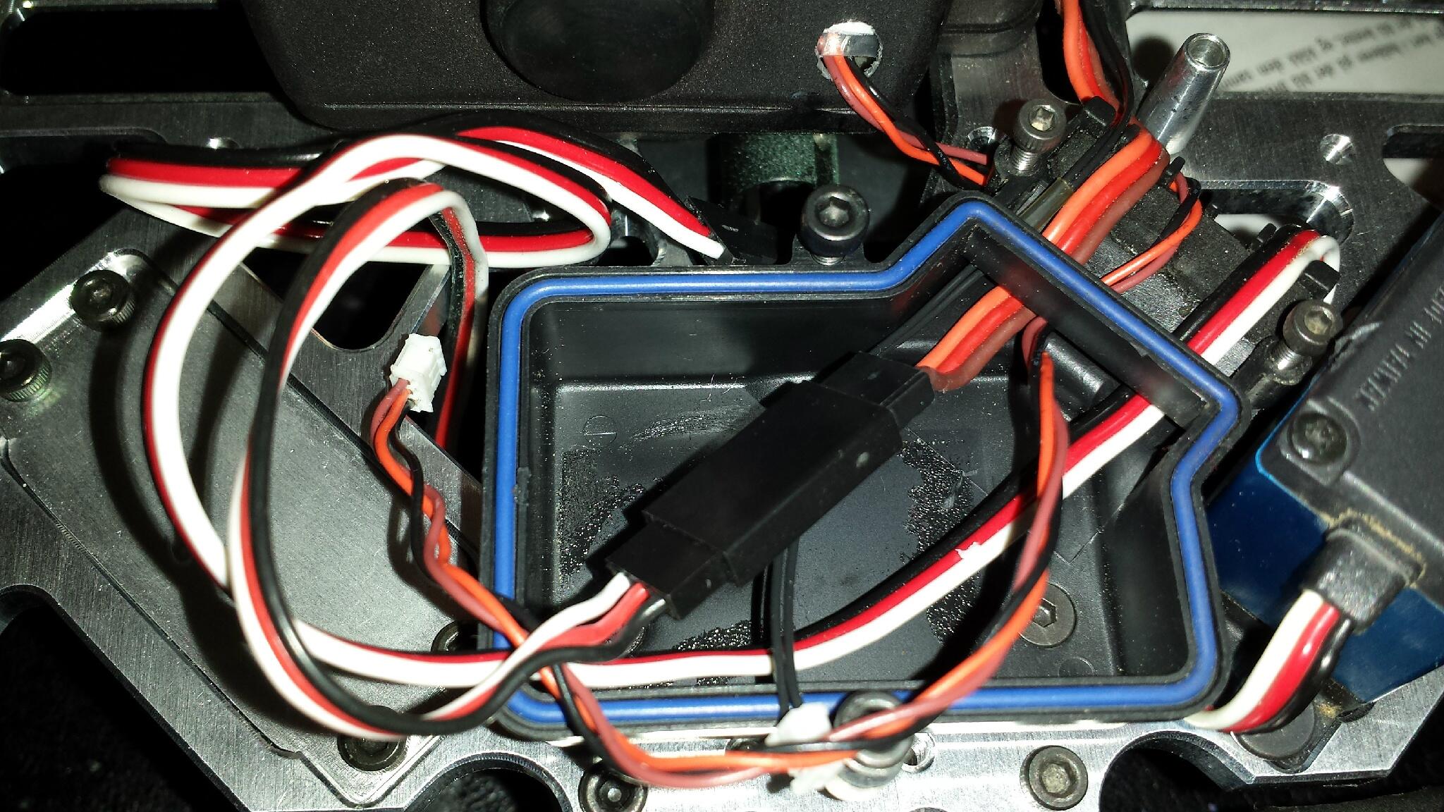

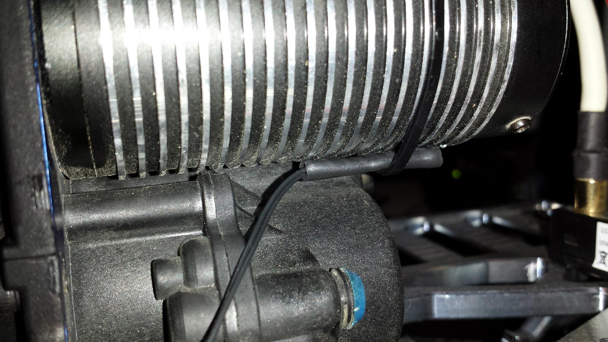

Osa sensoreista paikallaan  :smiley:
Jouduin tekee itse reiän tuohon RPM sensorille kun itsellä vanhemman mallinen suojakuori..
Moottorin lämpösensori (Vielä asennus puuttuu ESC:ltä kun pitää tehdä johdolle jatkoa  :smiley:)
