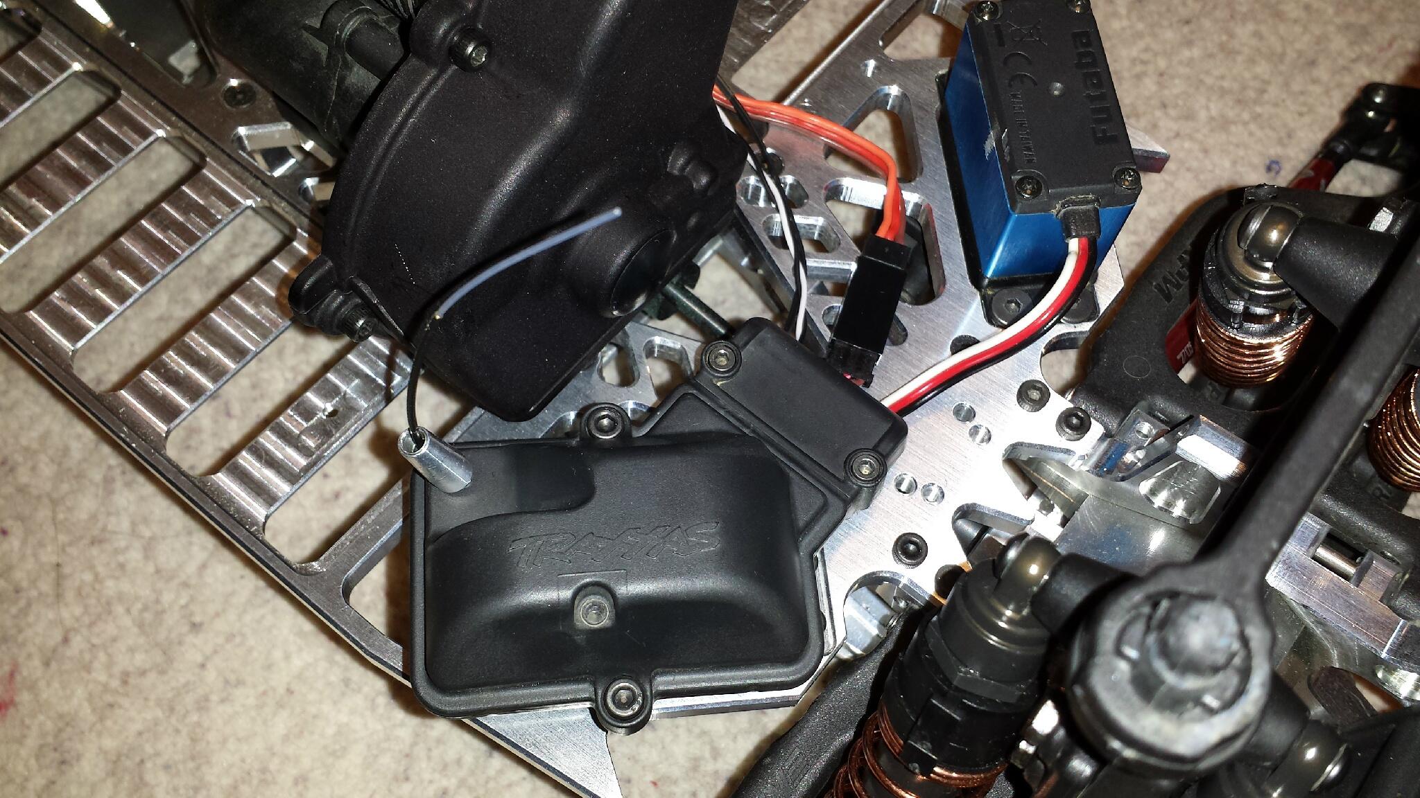

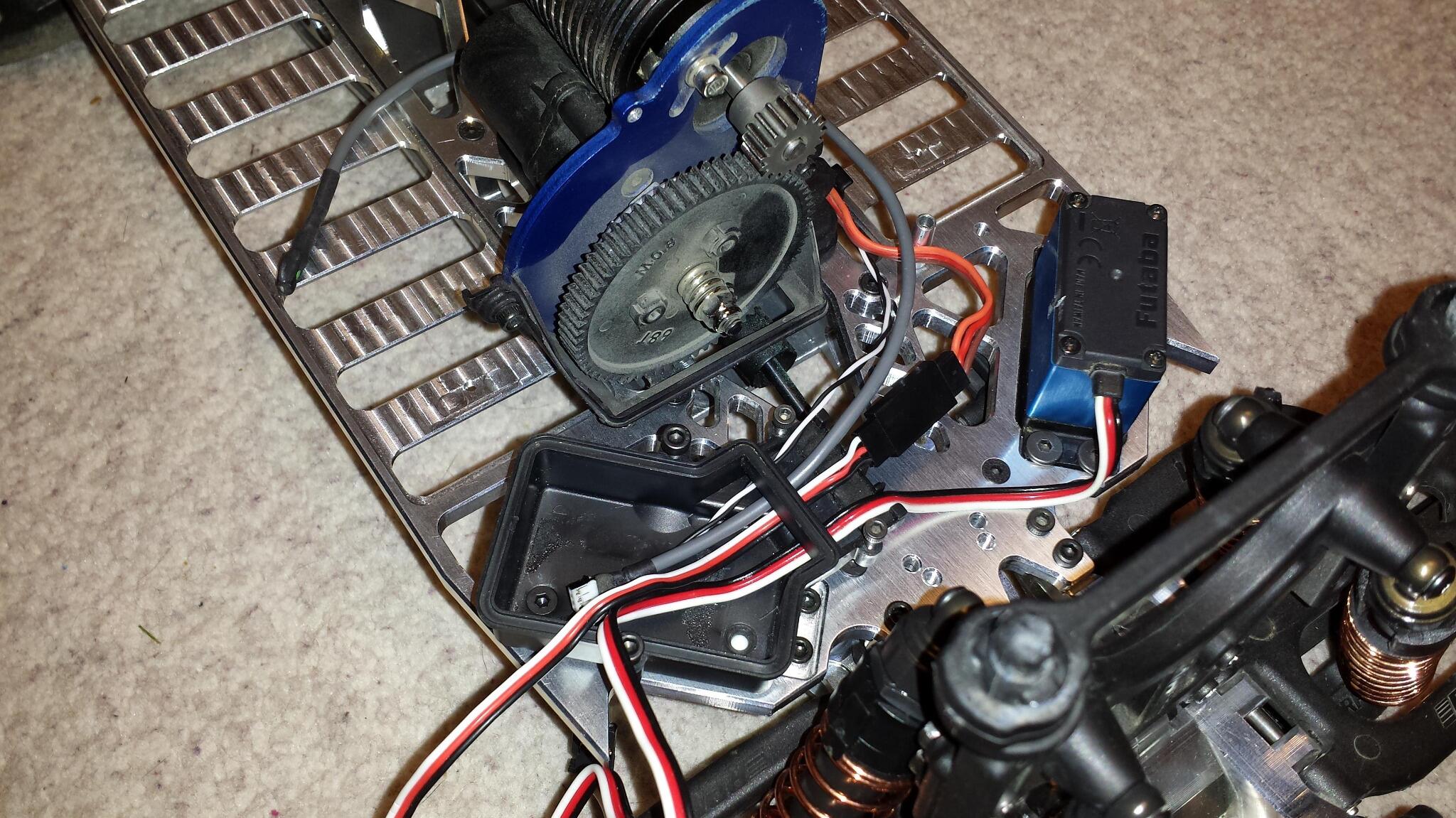

Nyt tuli uudet sensorit kotia ja sain yhen jo kiinnikin. Mottiin tulevat sensorit venailee vielä tuota tuuletinta kun pitänee hyödyntää sen kiinnitystä samalla sensoreihinkin  :smiley:
Samalla sain idean siirtää vastarin boxin toisen servon paikalle. Tuli fiksumman näköiseksi ja sai tilaa tuohon etummaisen kardaanin kiristämiselle tai irrottamiselle jos tarve joskus sille tulee  :wink:
Boxi siis kiinni yhdellä ruuvilla tossa servon paikassa ja sitten boxi kiinnittyi myös alapuoleltaan tollasella super 2 puolisella siihen servopaikan peitelevyyn, että sai hieman tuota pehmeyttäkin alastuloissa.. Boxista pystyy nostaa auton keulan ilmaan joten eiköhän pysy  :laugh: Spurrin uusi kuori pitäs vielä värjätä ja asentaa  :wink:

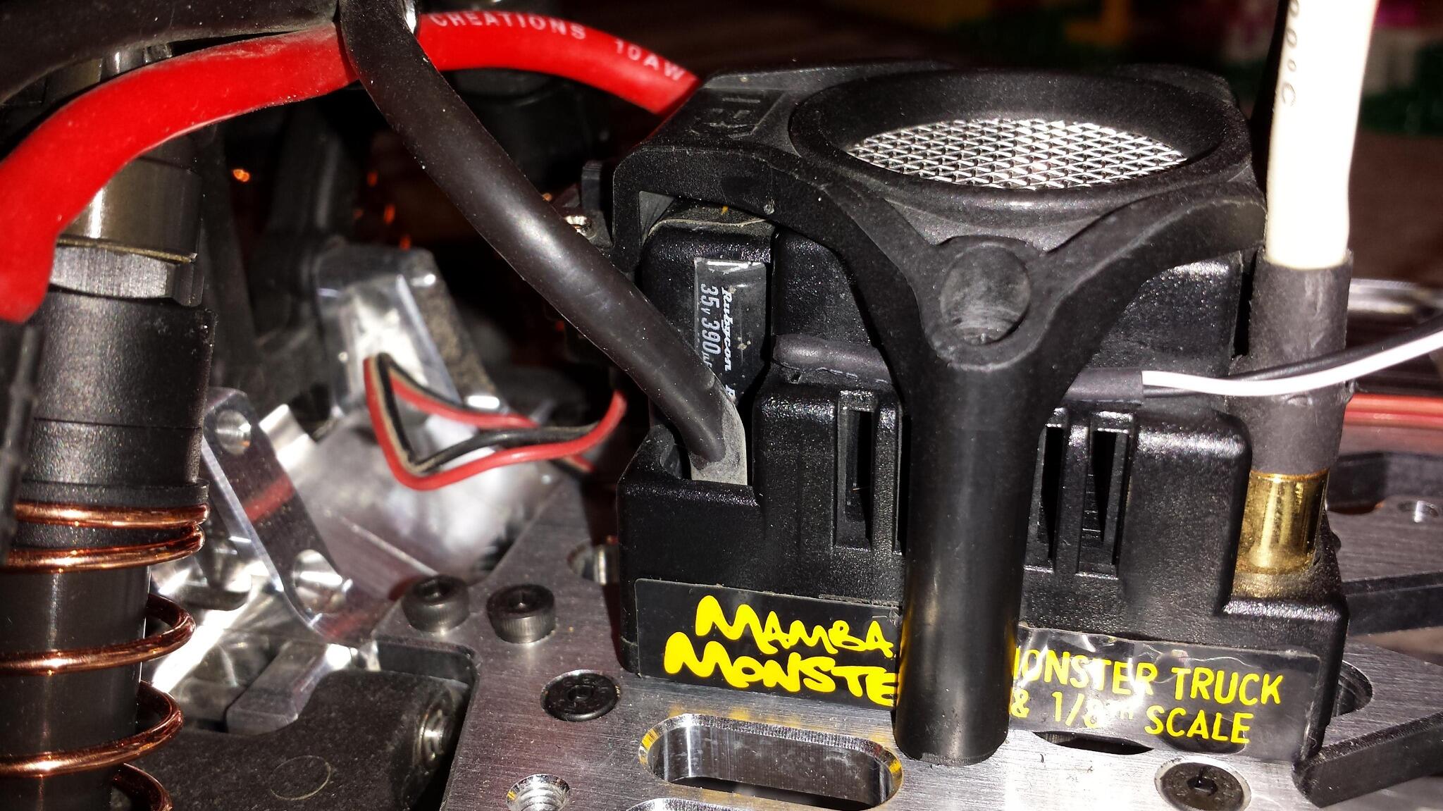

Ja tässä toi ESC:n lämpösensori paikallaan.. Joulun jälkeen tulee sitten kuvaa ja videota datasta miten skulaavat.. Ylemmässä kuvassa toi harmaa paksumpi johto on magneettikentästä ottava RPM sensori joka tulee motin kylkeen laskee kierroksia ja auton nopeutta.
Muoks.. Ainiin ja päädyin nyt tässä tilanteessa kuitenkin tosiaan jättämään tuon ESC:n jatko osan tuohon boxin ulkopuolelle, että saa säädettyä Castlen Linkillä tai Field Kitillä helpommin jos tarvetta.

Hyvän näkönen ratkasu toi vastarikotelon siirto! Niin hommasitkos sä sanwan telemetriaratin ja mitäs kaikkia antureita siihen on tarjolla? Eikös sulla muuten jossain kuvassa joskus ollut Castlen puhallin? Kyllä on hienoa kattella näitä huolella rakennettuja autoja. Traxxasfoorumille vaan kuvia autosta niin muu maailma näkee, että täälläkin näiden kanssa touhutaan :smiley:
Vs: Traxxas E-maxx
« Vastaus #3458 : 22.12.13 - klo: 13.57 »
Kyl se näyttääkin paremmalta joten itsekin tyytyväinen tuon kotelon siirtoon. Johdot toki pitänee vielä laitaa siistimmin kun alan hienosäätää. En tiedä miten onnistuis vakiopohjan kanssa ?

Nyt on sensorit kiinni ja valitettavasti tuo parempi RPM sensori joka ottaa magnettikentästä ei sitten skulaa tuon Castlen 2200kV moottorin kanssa. Sensorin totesin kyllä ehjäksi mutta jotenkin se Castlen kuori on sen verran paksu tai jotain, ettei magneetti kenttä ole tarpeeksi voimakas.. Näin ollen sensori ei saa kunnon kontaktia..
Pitänee nyt siis koittaa Old School tavalla alkuperäsellä sensorilla.. Lämpösensorit toimii todella hyvin ja ovat äärimmäisen tarkkoja. Niiden takia tuo tuli hommattua mutta olis se kiva saada kierroksetkin tuohon näkyviin vaikka välttämättömiä ne ei ole..  :smiley:
Vs: Traxxas E-maxx
« Vastaus #3464 : 01.01.14 - klo: 07.09 »
Alkuperäisellä optisella sensorilla ei saa kun pahan mielen joten sillä ei siis tee mitään..
Testeistä huolimatta saattaa jäädä toi RPM nyt saamatta mutta onneksi lämmöt on tosi tarkat ja se on tärkein asia kesää ajatellen.. Eihän RPM tiedolla nyt sillee mitää tee mutta kaikki hyödytönkin on joskus kivaa  :grin:
Testit loppu Castlella myös  :smiley: Testailen vielä tuota RPMn saamista uudella roottorilla mutta Repair Kitit tuntuu olevan taas loppu koko maailmasta  :wink:
PUFF.. Onneksi siis hajos omissa testeissa, että pysty lopettaa heti kun osas aavistaa eikä sitten jossain hypyssä tai muuten ulkona.. Sen takia ei menny ihan muruiksi noi magneetit eikä kannu vaurioittunut yhtään  :smiley: Jos siis on hieman seurannut tätä niin kevlari oli jo tuosta edestä kulunut vekka ja se on aika tärkee elementti  :laugh:
