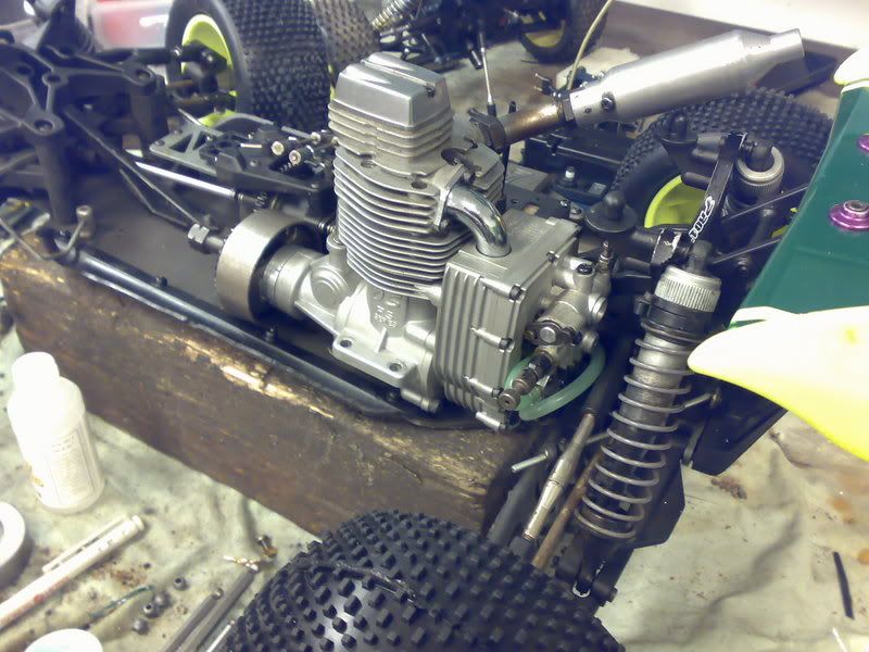

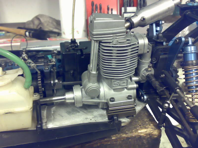

Tässä pari kappaletta kuveja miltä näyttää Super Custom 0.70" eli 11,5cc nelari krossarissa (MP-6 Inferno), moottoripukit näkyy kuvissa irtonaisena ja asennettuna sekä mahdollinen vaihdelaatikko, jos sen saa vaan sopimaan. Tossa on kaikki rattaat terästä nyt, mutta keskidiffiä en ole sovittanut siihen vielä, tarkoitusta varten mulla on jo Torsen.
