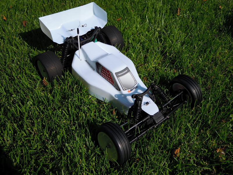

Olen itsekkin saanut tämän kasaan tossa muutama viikko sitten ja täytyy myöntää, että auto on yllättävän laadukas hintaansa nähden. Kasaus sujui täysin ongelmitta. Osat sopivat keskenään täydellisesti ja viilaakaan ei tarvinnut. :smiley: . Diffi oli helppo kasata vaikka jäikin aluksi liian löysälle. Kun sain diffin sopivalle kireydelle, se toimi pehmeästi. Ruuveista sen verran, että yhtään kantaa ei mennyt pilalle. Iskarit toimivat myös hyvin vaikka onkin muoviset.
Auto kestää myös hyvin, akullisia aika paljon takana, eikä mitään vielä rikki. Aluksi tää tuntui hieman aliohjaavalta, mutta sen sai pois pyöränkulmia säätämällä. Radalle en ole vielä päässyt, joten ajot on ollu pihassa.
Auto on siis tuo Absima Jekyll, mihin en ole päivittäny yhtään mitään. Loppuun vielä kuva:
