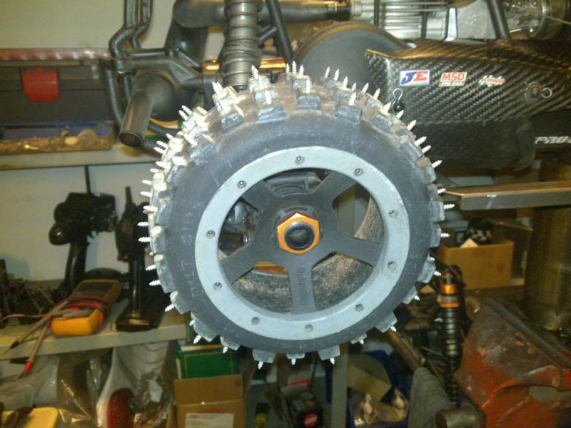

Huomenna täytyy tehdä vielä piikkirenkaat hiekalle lyhyemmillä piikeillä. Noilla millään nappularenkailla ei oikeen tee mitään. Huoh! Alkaa kyllästyttämään jo tää väsääminen tältä kertaa.

Tälleen kävi kun ajeli piikkirenkailla samaisella hiekkakentällä. Nyt motti laulaa hienosti ja yli 1000rpm korkeemmalle kuin pienemmällä kaasuttimella.

En ollut keventänyt. Niin se vaan teräskin joskus antautuu. Tarttee varmaan laittaa pitempää välitystä kun ei vaan pitoo löydy edes piikkirenkailla. Juutuubista lötyy uus video tältä päivältä, lopussa muistaakseni 1.02 kohdassa välitys mene pskaks.

Millasilla ruuveilla olet tehnyt nuo piikit?
Hpi Super 5sc Flux
Poissa JariV
Vs: JariV:n projekteja
« Vastaus #1058 : 29.11.13 - klo: 20.23 »
Pienikantaiset 3x15mm peltiruuvit. Esireiät pitää porata.

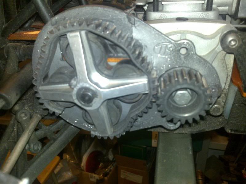

No tulihan ne välitykset vihdoinkin. Hienosti tuntus räkivän menemään 24/50 välityksillä. Täytyy toivoo että ei tarttis laittaa yhä vaan harvempaa välläriä, koska sit ne joutuu taas kerran koneistamaan ite. Olis tosin olemassa 28/46 vällärit jotka on tarkotettu siihen 70cc RCMAXiin, mutta ne taitaa olla jo tolle mun pikkumoottorille liikaa.

Tuli testattua lisää tota 43cc Bajaa. 24/50 on melkein täydellinen välitys. En tosin olis uskonut enää mutta näyttäis siltä että melkein tarttis itse tehdä 25/49 tai 26/48 välitykset.  Vieläkin meinaa keulia lähdössä piikkirenkailla ympäri ja kovemmassa vauhdissa nosti etupyöriä ehkä sentin verran ilmaan. Ei siinä paljoo ohjata. Hauskaa kyllä oli  :grin:

Hyvältä kuullostaa.  :smiley:  Itse tilasin tuon 50:n pariksi myös 24/50 välit. Pitänee varautua myös isommilla väleillä, tosin kytkin varmaan sulaa kun kone jaksaa vetää mutta 54mm paloissa ei riitä pito.
Poissa JariV
« Vastaus #1067 : 15.12.13 - klo: 19.17 »
Laita sinne tällänen:
http://www.fs-racingart.com/detail.php?pid=1186
Mulla on ollut toi koko aika. Uutena luistaa vähän mutta kun kengät on asettuneet niin siinä on kytkin moneks vuodeks. Noi on täysmetalliset kengät kuten moottorisahoissa. Muita kytkimiä en käytä. Kytkinkello ei juurikaan kulu, eikä tosin kengätkään.
Kevennysreikiä ei saa olla, niiden kohdista muut kengät murtuu mörkökoneilla. Kitkapinnallisia kenkiä ei voi käyttää silleen että ajaa ne loppuun ja jatkaa käyttämistä. Sitten vaan kytkinkelloon tuuletusta silleen että se ilma oikeesti kiertää siellä. Itsellä on kytkinkopan etu-, taka- ja alareunassa reikiä. Alhaalla isoimmat reiät että sinne menevät pikkukivet pääsee poistumaan.

ok eli ne on samat kuin mihin olen törmännyt venehuollon sivuilla
http://www.nokianvenehuolto.com/kytkin-racing-6000rpm-jousella-p-917.html
Poissa JariV
« Vastaus #1069 : 15.12.13 - klo: 20.14 »
Joo,
sama kytkin. Mutta toi jousi ei kestä, menee poikki. Mä laitoin Daven punasen jousen ja se on kestänyt.

Joo,
En ajatellutkaan käyttää sitä. Multa löytyy noita samoja 8000rpm jousia 6kpl pakista.
