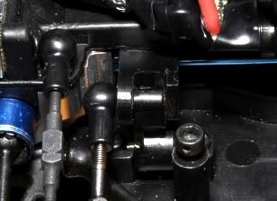

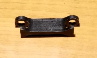

Nyt Asson on ohjaus päivitetty DP:n tuotteilla.
Tällainen kapistus:
....ja tuonne laitettuna:
Näyttää näin sisätesteissä toimivan erittäin hyvin.
Kaikki sloppi on nyt poissa ohjauksesta.
Suosittelen.

Elikkä tuleeko tuo tanko kiinni ainoastaan pallopäiden jengoilla?
On tullut kokeiltua hotracing ja 3 racing alu-linkistöä ja molemmista tulee kauheata klappia miltei parempi lopputulos on ollut että pitää asson oman linkistön.
Vs: 1/18 nelivedot maastoon
« Vastaus #1343 : 01.10.08 - klo: 18.28 »
Tulee siis pallokupin ja "ball studin" väliin.
On tehty niin tiukka sovitus ettei klappia ole.
Kyllä ne DP:n kaverit osaa.

Mulla on kans ollu toi DP.n ohjauslinkki jonkin aikaa tossa pöydällä  :azn:
Yritin tunkee sitä paikalleen niin eihän se mahdu ennenkuin ottaa sen ylämuovin poies.

Mikä ylämuovi?
Jos tarkoitat ylädekkiä, niin ei tarvitse.
