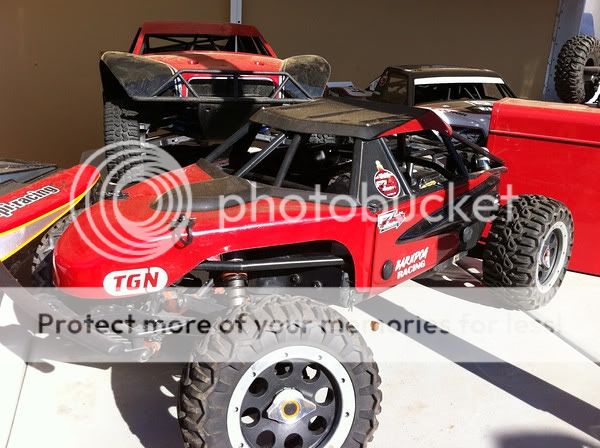

« Vastaus #1491 : 16.01.14 - klo: 18.05 »
Tai osta krakenin kehikko ja siihen sinistä paneelia.
On se kyllä vaan huomattavasti hienompi kuin chasen häkin kyhäelmät.
Liikaa tulee klipsiä kun paneleita asentaa, kokeiltu on..
Ne uudet krakenin kehikot kans pitäs olla ihan hyvän näkösiä.
Tää ois ihan jees.
http://shop.krakenrc.com/product-p/cl1tsk-b.htm
Tää ois enempi minun makuun.
http://shop.krakenrc.com/product-p/krc-sx5.htm
Tää eka versio on aika puusta veistetty noihin uusiin verrattuna.
http://shop.krakenrc.com/product-p/krc70011.htm

Joo, tuskin mahtuisi se putki tuon krakenin kehikon sisälle, tuohon eka malliin saisi jotenkin sullottua.
Barn dogin panelitkin ihan sairaan kalliit, mikähän niissäkin maksaa.
Alumiiniset on aika urpon näköiset, lexanit ottasin jos noista pitäisi valita.
Se keulan veistaminen tuohon chaseen on ehkä isoin juttu, yksi mistä voisi tehä makeetkin panelit tuohon chasen kehikkoon mitä kans silloin meinasin, ois tehä ne hiilikuidusta, ihan ostas mattokitin ja tekisi ne silleen et se ois sen kehikon muotojen mukaan tehty ja kovetteella sitten tekisi sen paikalla ollessa loppuun.
Jotain alumiinia pohjalle ja sillä muotoilisi sitä pohjaa sille hiilikuitumatolle, leikkaisi jne.
Esim jonku tollasen kitin ostais.
http://www.ebay.co.uk/itm/Carbon-Fibre-Fiber-Laminating-Starter-Kit-Epoxy-Resin-Cloth-Weave-Mat-PVA-/261322661493?pt=UK_CarsParts_Vehicles_CarParts_SM&hash=item3cd80b5e75
Mut kuitenkin pyöreempiä muotoja hakisi mitä tässä on, alla tossa siis se alumiininen barn dogg ja hiilari wräpillä vedetty panelit.
Mut oishan tollanen 2strokerin tekemä kehikko itse metallista se hienoin mahollinen vaihtoehto, mutta kysyin tuota kyseiseltä herralta, ja vastaus oli ettei kiinnosta, eli ei vissiin ole rahan puute tms.
Tuo pelkkä chasen kehikko ilman mitään, on kyllä pirun tylsän näköinen.

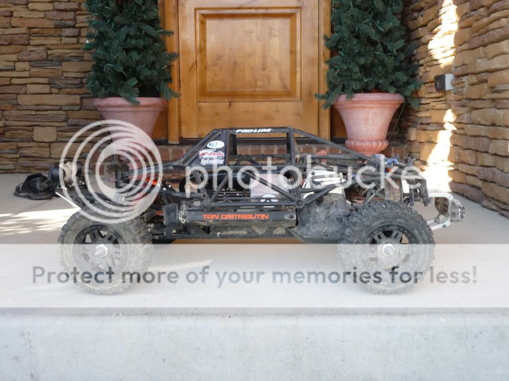

Majurihan voisi ottaa tuon chasen kehikon lainaan ja kokeilla työstää siihen jonkinlaita koria??
Täälläkin foorumilla on monella tollaset kehikot nakuna.
Barndogin lexan panelit 150 £ woi wittu!
http://www.ultimate-rc.net/product/lexan_panels_for_tc_roll_cage/
Jolla autosta saa tollasen.
Majurilla kuitenkin on tuota kykyä ja silmää noille koreille, joten uskoisin että hän jos kuka saisi kivuttomimmin
tuohon chasen kehikkoon jotain kivaa "päälle laitettavaa" ja inhimilliseen aikaankin.

Poissa Majuri
Vs: HPI baja projektit
« Vastaus #1496 : 16.01.14 - klo: 20.30 »
Sitä pitäis saada tollanen kehikko pöydälle pyöriteltäväksi niin eiköhän siihen jotain keksis.
Oisko jonkulla joutilaana ?  Vaikka kuukaudeksi lainaan ?
« Vastaus #1497 : 16.01.14 - klo: 20.49 »
Nyt ois kyllä bajaukoille uniikki mahollisuus saada kehikkoon peitettä.
KAI joku voi majurille kuukaudeksi kehikon vipata mallinnettavaksi??
Oisko vapaaehtoisia?
Poissa kenblock
« Vastaus #1498 : 17.01.14 - klo: 08.38 »
Eix ketää kiinnost?
Gyl luulis et chase kuskei ois ny tappi ojos jo kehikkoo majuril lähettämäs :shocked:
Gyl mä ainaki lähettäsi.
