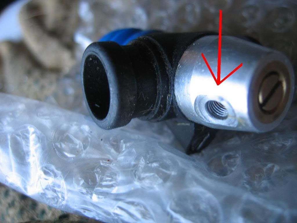

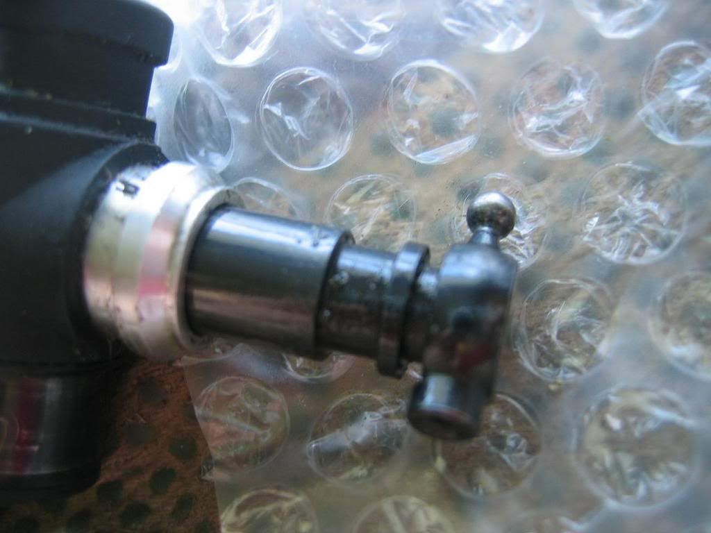

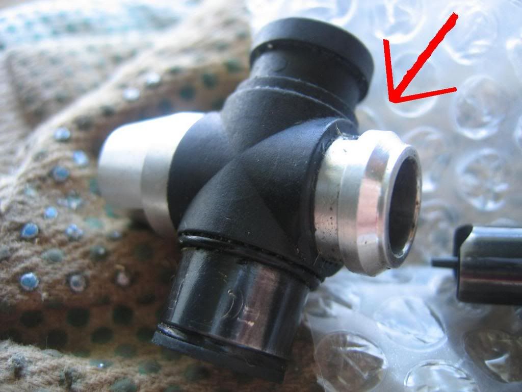

Mitkä kohdat tiivistän? Merkkasin nuolilla mitkä aion, oikeita kohtia? Miten tuo luisti on likainen ja rasvainen aina ajon jälkeen, mitä sille voisi tehdä? On mulla haitarikumi siinä kuiteski.
