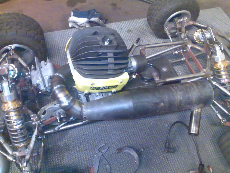

Olihan mukavaa kun taas pääsi antaumuksella tekemään kiesiä eteenpäin.
Uusi Maxter MX-A 100cc ICA-J -moottori tuli läpikäytyä täysin ja sain väliakselin asemoitua uuteen paikkaan sekä sovitettua uuden vetorattaan sille. Tuli myöskin tehtyä säädettävä moottoripukki joten nyt on ketjunkireyksille kummallekkin omat säädöt.

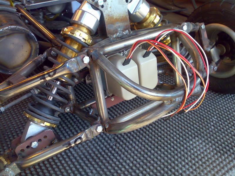

Pakoputkisto ja jarrusatulan kiinnityksetkin tuli tehtyä. Nyt kun kaikki sähköosatkin on jo tallissa poislukien vastaanottimen ja servojen akku/akut niin kun kerran taas rakentamisvimmaa mulla tuntuis olevan niin saas nähdä missä vaiheessa tää valmistuu... Eli onks tää vehje jo keretty ajaa entiseks ennen seuraavaa Expoa, tapana ku ei oo ollu laittaa tehokasta konetta ja olla käyttämättä sen reserviä :mrgreen:
Tarttis kysyy teiltä neuvoa kun en osaa päättää tota akkuasiaa. Mä puntaroin tässä että ostaisinko prätkän 6V akun vai sähkis-rc:n noin 7V pötköakkuja 2 kpl? Varmaan toi prätkän akku on painavampi mutta olettaa sopis että siinä on myös enemmän kapasiteettia kuin kahdessa pötköakussa. Sopivassa kokoluokassa löytyis helposti 8 Ah saakka kapasiteettia. Lisäplussana olis että sitä vois ladata tavallisella autolaturilla ja tulis selkeesti halvemmaks kuin pötköt. Suunnilleen puolen kilon painoerolla vaihtoehtojen välillä ei oo mitään varsinaista merkitystä.
Kysynkin; mitä mun kannattas valita tässä tapauksessa?

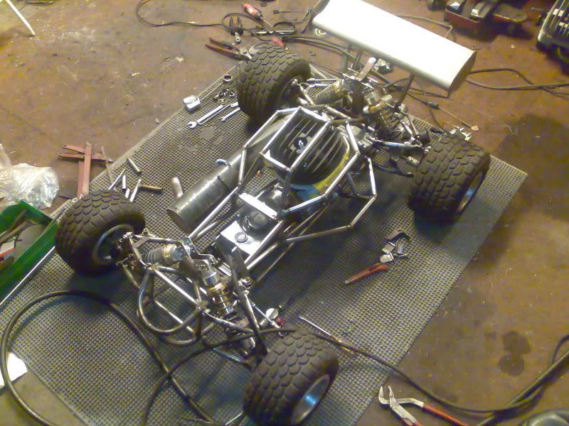

No nyt on sit kaikki loput osat ostettu. Loput puutteet on vaan niitä juttuja mitä en oo kerenny rakentaa vielä autoon. Suurimpana koripellitykset kun edelliset ei enää sovi.
Akuksi tuli 6V 12 Ah Varta, luulis ajoaikaa piisaavan tarpeeks.

Edistystä taas tapahtunut, kuvat kertokoot:
