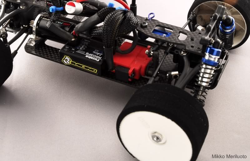

Taas kasassa:
(Ja etummaiset ylätukivarretkin on oikein päin)  :wink:
Nyt alkoi myös toe-in näyttää siltä miltä sen tulisi näyttää...
-Mikko
Vs: XRAY M18T (PRO)
« Vastaus #234 : 11.12.08 - klo: 21.19 »
No ny huomasin että sulla on ylädekki kiinni vain kahdella ruuvilla/pääty. Tulee jämäkämpi kun laittaa sen kolmannen ruuvin kiinni jota ei ohjeissa mainita :wink:
Vs: XRAY M18T (PRO)
« Vastaus #235 : 11.12.08 - klo: 21.20 »
Joo, samaa ihmeteltiin Franzin kanssa....
Nopeampi vaihtaa kun dekki menee poikki!!!  :laugh:

Kannattaa möys kokeilla kiinnitystä yhdellä ruuvilla per pääty :wink: Eipä kelloa vastaan eilen ajettu, mutta käytöksessä oli havaittavissa muutosta parempaan ...ehkä. Noita ylädekkejä hieman ihmettelimme ja tulimme siihen johtopäätökseen, että "uudemmassa" mallissa ylädekistä löytyy kolme kiinnityspistettä ja "vanhemmasta" mallista vain kaksi kiinnityspistettä.
