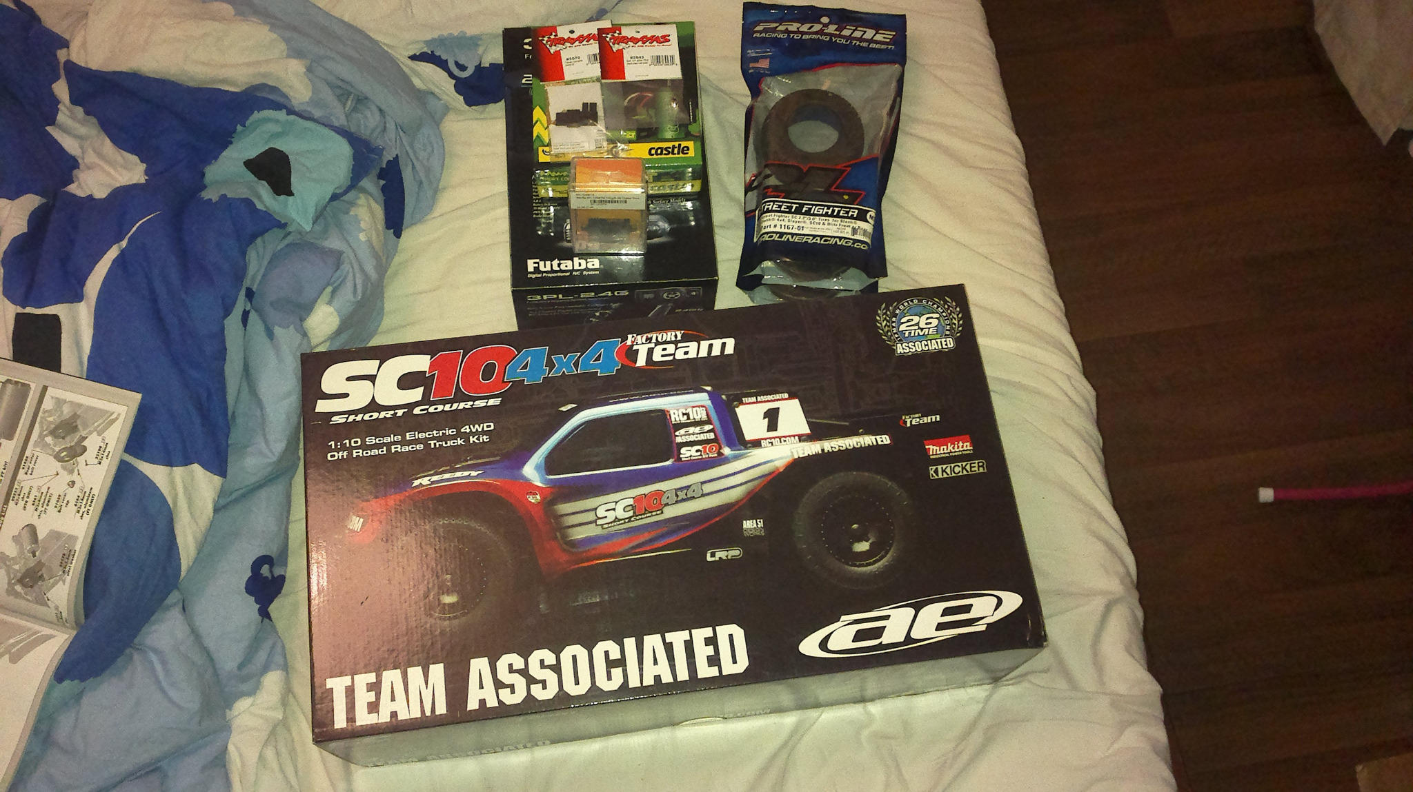

Tänään pitäisi saapua kyseinen auto Factory Team Kit:inä  :wink: Sen jälkeen kasaamaan..
Vs: Team Associated SC10 4x4
« Vastaus #126 : 31.08.12 - klo: 11.31 »
Saa nähä mitä tulee kun on eka kitti :grin: Ja "Kyllä" nukun sen ja vaimoni kanssa  :wink:
Associated SC10 4x4 Factory Team Kit

kai se auto on siinä välissä aina  :grin:

Heh..  :grin:
