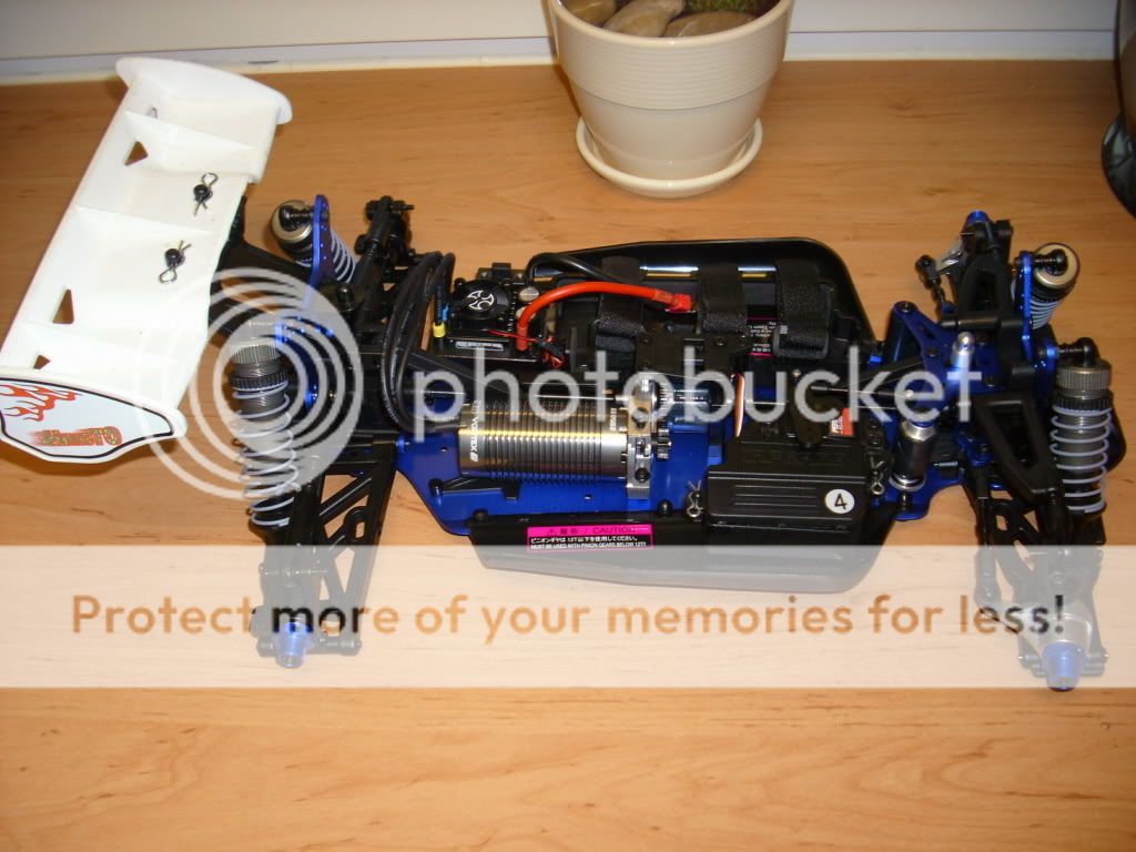

Tuollainen tuli viikonloppuna kasailtua(TKI2e) :roll:.
Suurimpana erona TKI:hin: iskarit/taka iskaritorni, pohjalevy ilmeisesti sama kuin Race mallissa, ja muutamia CNC-nippeleitä.
