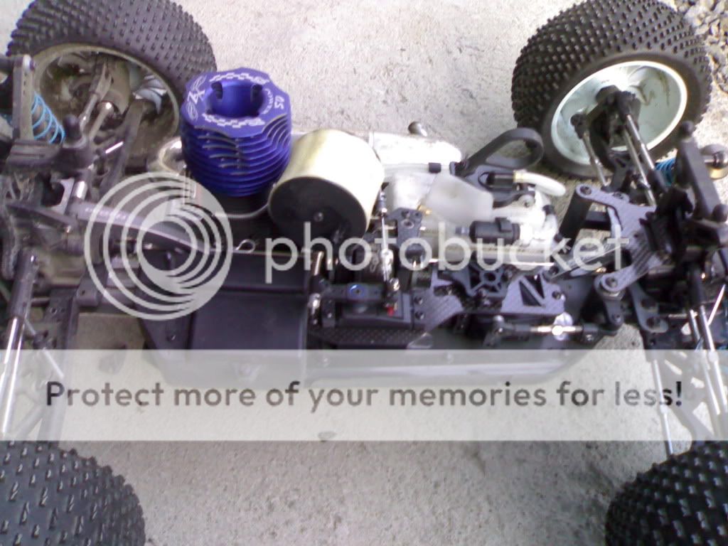

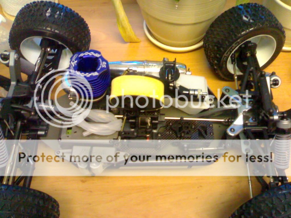

Tietääkö kukaan kaksoiskoneiden polttoainetankin painepuhalluksesta. Kun toisen pakoputken painenippa on alapuolella, miten lie se tukkiutuu palamattomasta polttoaineesta/öljystä.
Ajatuksena olisi parempi polttoaineensyöttö. Varmaankin myöhemmin käynnistettävän moottorin "yhteispaineputki" pitää tukkia ettei paineet häviä ensimmäistä tulille laitettaessa. ST on muuten valmis, koneet pitää vielä erikseen sisäänajaa.
Poissa Casull
Vs: HoBao Hyper ST
« Vastaus #575 : 02.01.10 - klo: 20.38 »
Minä olisin sitä mieltä että vain toisesta koneesta tarvii paineputken.
Edellyttää tietysti sitä että koneet ovat hyvin balanssissa sitten kun sillä aletaan kunnolla ajamaan.
Käynnistysvaiheessa tankkiin ei painetta tule eli sikäli tuolla ei ole merkitystä.
Lisää kuvia tuplamoottori ST:stä ja heti!!!!!!!
Kansien perusteella voisin väittää ettei auto tule kärsimään tehonpuutteesta.
Poissa Jounip
Vs: HoBao Hyper ST
« Vastaus #576 : 03.01.10 - klo: 07.19 »
Jepjep,
täytynee purkaa tuo toiselta putkelta tuleva letku.
kaasarit on jo "synkronoitu" keskenään.

:shocked: No just just! Double trouble... :grin:
Poissa tapsa92
Vs: HoBao Hyper ST
« Vastaus #578 : 03.01.10 - klo: 14.19 »
Hohoh varsinaiset viritelmät :laugh: Tehonpuutteesta et tosiaan tule kärsimään kuten Casull sanoikin aiemmin.

Moottorimerkki on ainakin oikea, ei pitäs olla ongelmia käyntivarmuuden kanssa.
Hienosti olet tuon tehnyt!  :azn:
Itse koittaisin tuollaista takaiskuventtiiliä toiseen letkuista.
Tämä kone kumman letkussa tuo venttiili on on tietysti se jälkimmäiseksi käynnistettävä.
Vaikka ei mitään paineen riittävyys ongelmia taida tulla yhdelläkään letkulla. On vaan kiva rakennella mitä erilaisempia ja etäisesti hyödyllisiä pikku nippeleitä.
Tuo on tehty kahdesta polkupyörän venttiilistä ja kuulakärkikynästä, kasassa pitää pikaliima.
Testattu monen monta gallonaa polttiskrossarissa eikä vieläkään mitään ongelmia.
Varsinkin tankki tyhjänä ja koneen käydessä pientä tyhjäkäyntiä tuo tasoittaa kummasti tankin painetta ja polttoaineensyötön kautta ehkä käyntiä myös? (Vähän arvailua, kun ei ollut mitään ongelmia käynnin kanssa aiemminkaan, mutta kivahan se on rakennella)
 - Hount

Tuopas onkin mielenkiintoinen keksintö :laugh:
Täytyy ryhtyä ko. toimenpiteisiin ellei paineet/
polttoaineen saanti ole riittävät.

Onhan siinä rautaa menossa rajalle. Eniten kiinnostaa, että millä noi pannut meinataan saada oikeesti säätöihin vai riittääkö tässä tapauksessa, että on sinnepäin ? Se että servo avaa molempia kurkkuja saman verran, ei tarkoita sitä että koneet toimisi samalla lailla. Tehoahan varmasti on sen verran, että vaikka ne ei niin samaa nuottia laulaisikaan niin ei se kulussa varmaan hirveästi näy. Mielenkiintoinen proggis kyllä

Tarkoituksena on ajaa molemmat koneet sisään toisella ST:llä.
Tällöin saadaan "kohtuullinen" varmuus säätöjen samankaltaisuudesta.
Myöhemmän tuplavaiheen säädöt on sitten korkeemmas käres.
