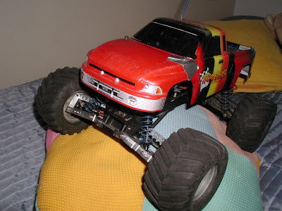

Rupeshan se spede joustamaan ku laitto takatukivarret eteen.
[traxxas t-maxx][traxxas stampede][kyosho pta 3 ep]

1) heti kun ostin FLM:n rungon niin olisi ostanut myös ne rungon tuet, vakiot napsui poikki aika tiuhasti.
2) kun ensimmäisen kerran casteri meni poikki niin olisi ostanut alumiiniset.
3) kummasti loppui koritolppien katkeilu/murtuminen kun lyhensi ne puolet lyhyemmiksi + pede näyttää paljon paremmalta.
4) silikonia vaihteistosuojan reunoille niin ei pääse kivet eikä hiekka spurrin ja pinjonin väliin.

Mie oon tyytyväinen tuohon minun nykyiseen mottiin (GM purplebull 2x17) Löytyy tehoa tarpeeksi minun käyttöön, vaikka kyllähän se aina on mukava speksata lisää osaa :roll:
On vaan tuo harjattomaan settiin siirtyminen niin pirun kallista. Uudet akut ja laturit, uus moottori, uus nopari, uudet liittimet, uus vaihteisto :angry:
Ainoa mitä nyt oon tässävaiheessa huomannu, että tuohon moottorin harjojenpäähän pitäs saada joku metalliverkko kivien suojaksi, että ei mee moottoriin turhaa pölyä :undecided:
Mutta kyllä tuon auton saa tuollakin moottorilla rikki jos haluaa :lol:
olipa muuten iskarin liukuvarsi vääntyny.. vissin jostain vähän korkeammalta tullu hypättyä. Eipä oo vielä tässä vaiheessa mitään muuta "hajonnu", mitä nyt koria joutunu teippailemaan.
No seuraavaksi cnc-koneella ajoon: Casterit, pohjapanssari, vanteet, iskaritorni(eteen) ja sitte ne palikat mihin tulee pyöränlaakerit kiinni (miksi niitä sanotaan?) :angel:

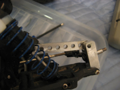

Laitahan yv:nä tulemaan yhteystietoja. Casterit tein tänään, mutta sattu pieni virhe suunnittelussa niin pitää yrittää korjata moka :grin:
Noo.. Iskaritorneja taidan huomenna ajaa sitte.

Nonniin.. tänään sain ajettua etuiskaritornin kokeilukappale version.. En oo vielä laittanu kiinni sitä, mutta tässä tällä viikolla laitan. Ja casterit sain valmiiksi :cheesy:

Jos vaikka nuo casterit kestäis nyt:
Lisää Npartsin sivuilla. (katso allekirjoitus)

Oon etuiskaritornin jo väsänny, mutta en oo vielä laittanu sitä kiinni. Kaikki aikanaan :angel:
Helkkarin hyvin kestää tuo etupää nyt. 3 kertaa ajanu seinään kovaa ja 2 kertaa puuhun... ei mitään ongelmaa. Voi toki olla että jos laittaa jonku mamba maxin niin sitte menee jo runko poikki seuraavana :shocked:
