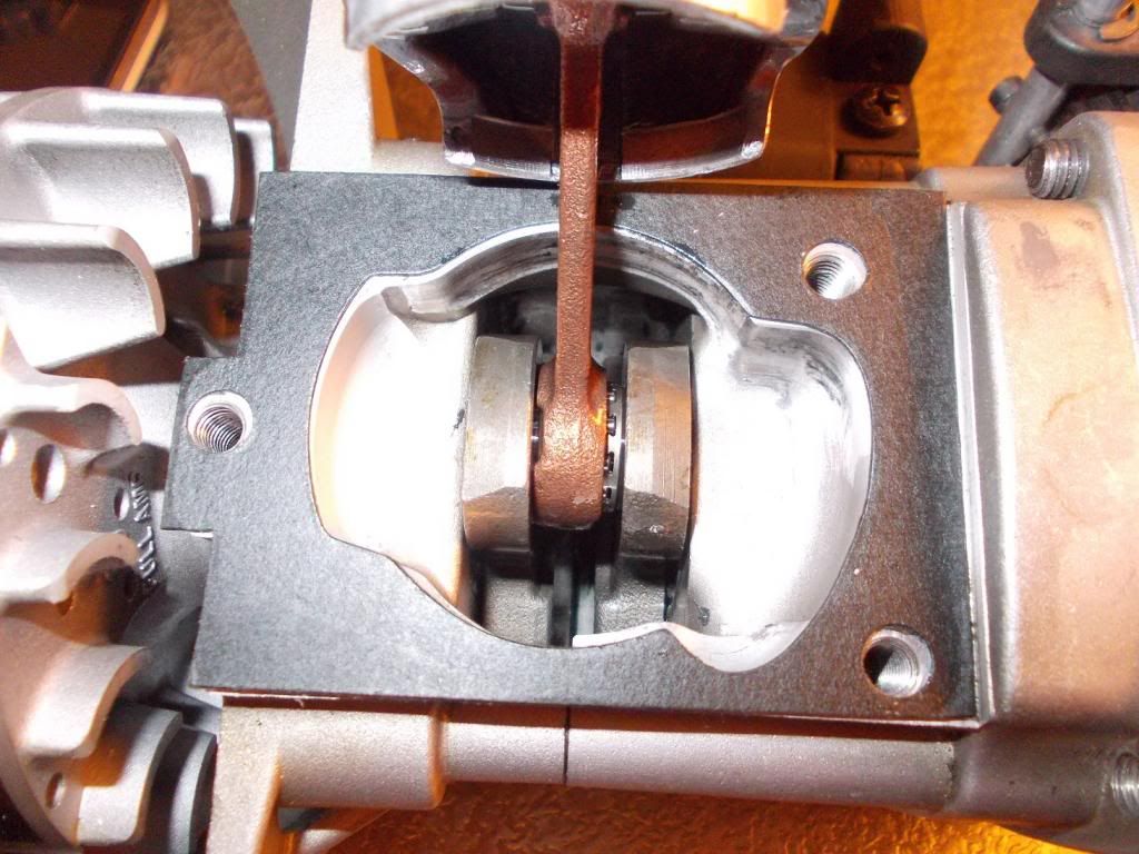

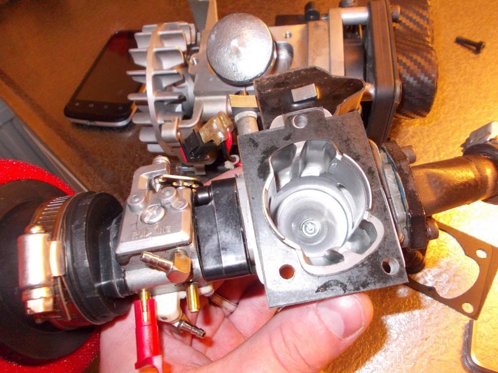

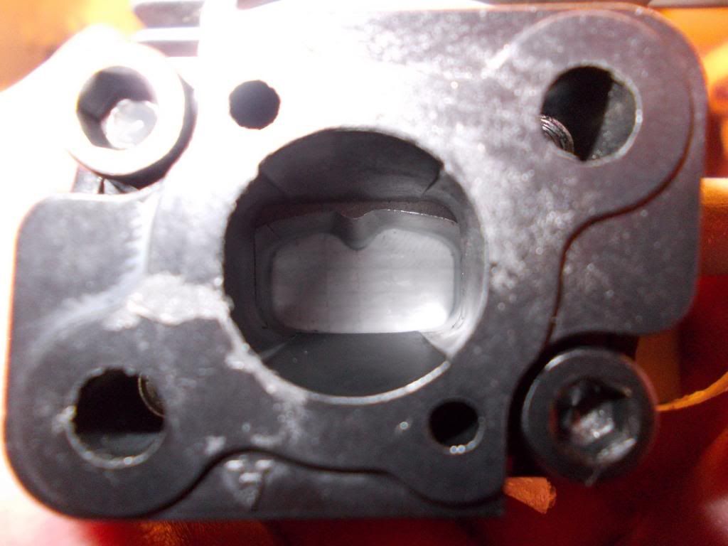

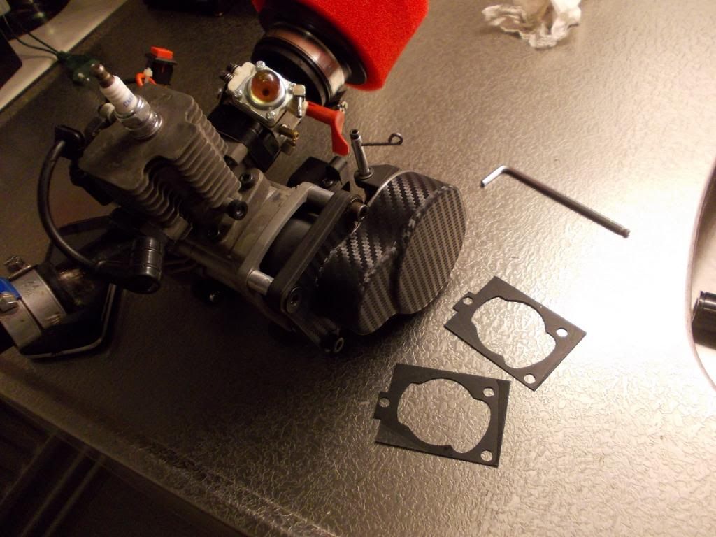

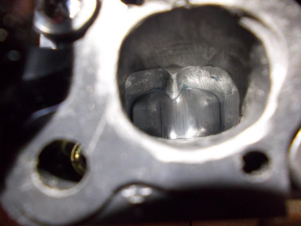

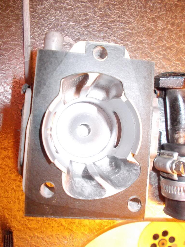

Eli syy löytyi tuon smartechin huonoon käynnistykseen, nimittäin surkea kipinä joutui rempaisemaan kunnolla että lähti käyntiin(kirkkaampi kipinä). Otin puolan pois ja isonsin viilalla puolan säätö reikiä isommaksi, kun säätövara loppui alaspäin. Välys oli aivan liian iso nyt on noin 1.5mm, kipinä kirkastui heti ja ei tarvitse  rempoa.  :cheesy: Tuli hiki 110kg jössikällekkin. :huh:
Pytyn alatiivisteitä ei voi poistaa, mäntä ottaa kiinni kanteen ykk:ssa, kiinanpojat ovat varmaankiin reilulla kädellä ottaneet lohkon puolikkaiden oikaisussa pois siivua? Tietenkin jos männästä ottaisi tiivisteiden verran pois niin sopisi... Samalla tuli näytettyä dremeliä pytylle, kanavat otin lohkon tasalle ja kohdistin kaasarin välikappaleen imu kanavan kanssa sopivaksi. Mäntään en koskenut lainkaan.
Vielä jäi varaa reilusti kanavien muotoiluun eli kevyt muokkaus ilman "pytynpuhkaisua" :azn:
Kuvia niin gurut saa päivän naurut.  :embarrassed:

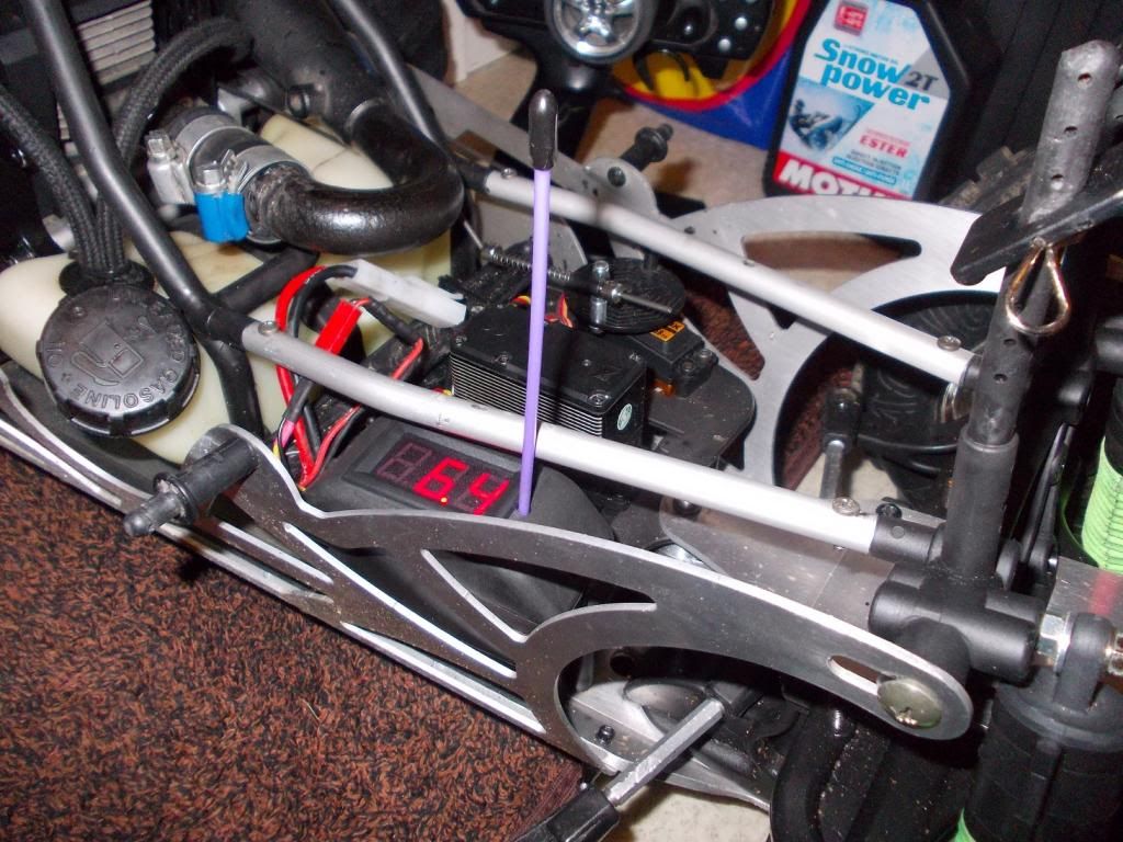

Samalla tuli lisättyä jännitenäyttö vastari koteloon.

Ei tossa ole mitään nauramista. Pari asiaa voisit vielä tehdä:
1. Huuhtelukanavat isommiks sielä yläpäästä saakka. Huuhtelukanava on hyvin loivasti ylöspäin suippeneva ja sulla on nyt alapää liian avara verrattuna yläpäähän. Älä koske kattoihin.
2. Imukanavan muutoksesi sais olla suoraviivaisemmat sinne pytyn reunaan saakka. Imukanavan lattiaa voi ottaa alaspäin enemmänkin tai vastaavasti männän imuhelmaa ylös. Ei yli 1,5 mm vakiosta mutta AINA tapaus- ja moottorikohtaisesti.
Muuten hommasi näytti hyvältä.
