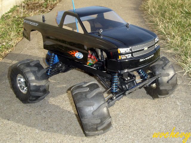

mistä noita speden valmiiksi MAALATTUJA koreja sais halavalla? ei peruskoria vaan esim:
monessa paikassa löytyy noita maalaamattomia kyllä.

« Vastaus #4639 : 02.04.09 - klo: 16.30 »
halpa on suhteellinen käsite.
liquidissa voi joitakin olla mutta siellä saa leikkiä aika paljon hakusanojen kanssa kun aina tuntuu löytyvän eri koppia kun hiukan muuttaa haku kriteeriä.
towerhobbiesissa olisi paljon koreja mutta postikulut on sitten yhtä paljon kuin se koppa ellei jopa enemmän.
eikä puhuta mistään ihan olemattomasta summasta vaan koppa on sen 28$ mikä on ok mutta kun postikulut on toiset 28$ niin pitäkööt tunkkinsa.
suomesta jos löytää jtn nättejä niin hinta on varmaan siinä n.30e joka ainakin minulle on jo liikaa jostain muovi palasta joka kuitenkin tulee saamaan iskua ja paljon.
ja nuo kuvien kopat on kyllä itse maalattuja vai tarkoititko vaan sitä että haluat tuon tyylisen kopan valmiiksi maalattuna.

« Vastaus #4640 : 02.04.09 - klo: 16.32 »
tuon tyyppistä koppaa vaikka ihan mustalla pinnalla.
tietty noi on itse maalattu, haaveilen vain tässä ääneen  :grin:
ja sen 30€ kuluineen vois vielä maksella, mutta tosiaan ihmetyttää miten tommonen muovinpalanen voi maksaa noin paljon  :huh:

taitaa noi kaikki kuvissa olevat korit itse maalattuja.

kaippa se o si väritön tilattava jostain ja ruutattava vaikka tuolla maaliruiskulla. 1:1 autoja lähinnä vain paikkamaalaillut.

siitä vaan haaveilemaan:
http://zielkeracing.com/items/TRAXXAS-JATO-RUSTLER-STAMPEDE-SHELLS/list.htm
todella komeita on ja maalari osaa hommansa, mutta komeita on hinnatkin.
jos rahaa olisi niin kyllähän tuollaisen voisi ostaa ja pitää silloin kun auto on vaan hyllyssä.
ei kukaan tuon hintaisella kopalla kyllä bashaamaan lähde.

« Vastaus #4644 : 02.04.09 - klo: 17.06 »
hyvin on maalannut, itsea ei vain noi hirveen räiskyvät värit nappaa. joku ihan perusväri jotta auton maalaus muistuttaisi paljon 1:1 autoa. korityypitkin olivat tuolla vähän itselle vääriä.
hinta toki myös vähä puistattaa...
