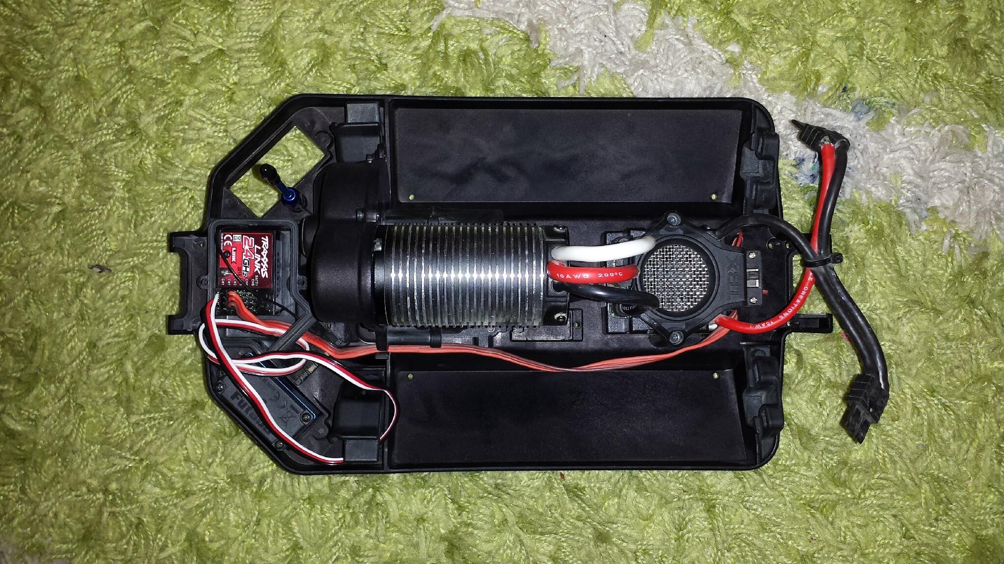

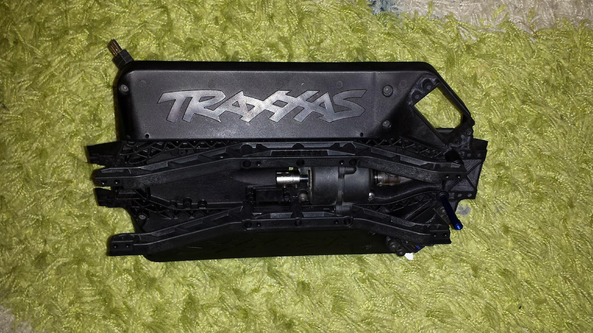

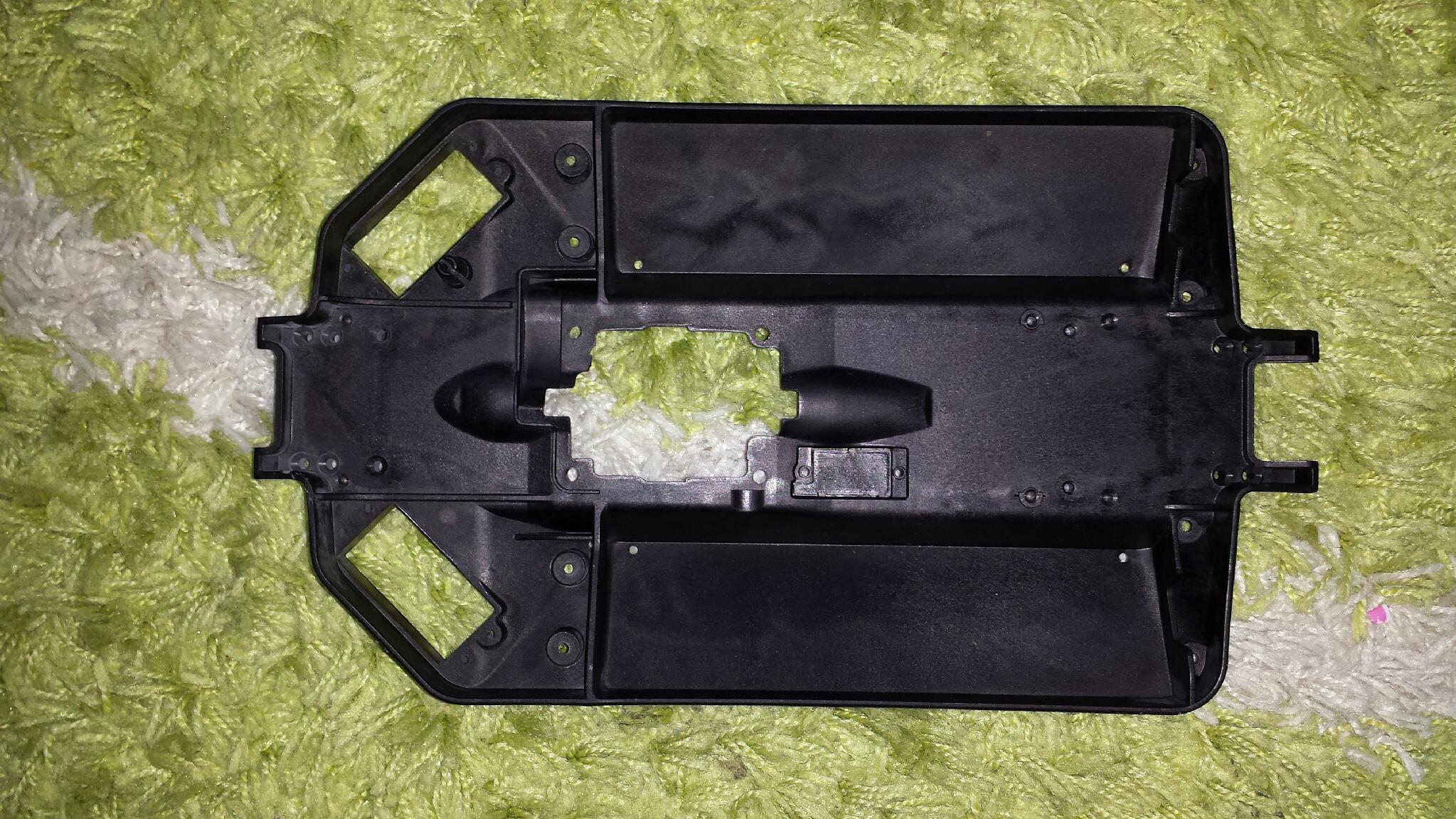

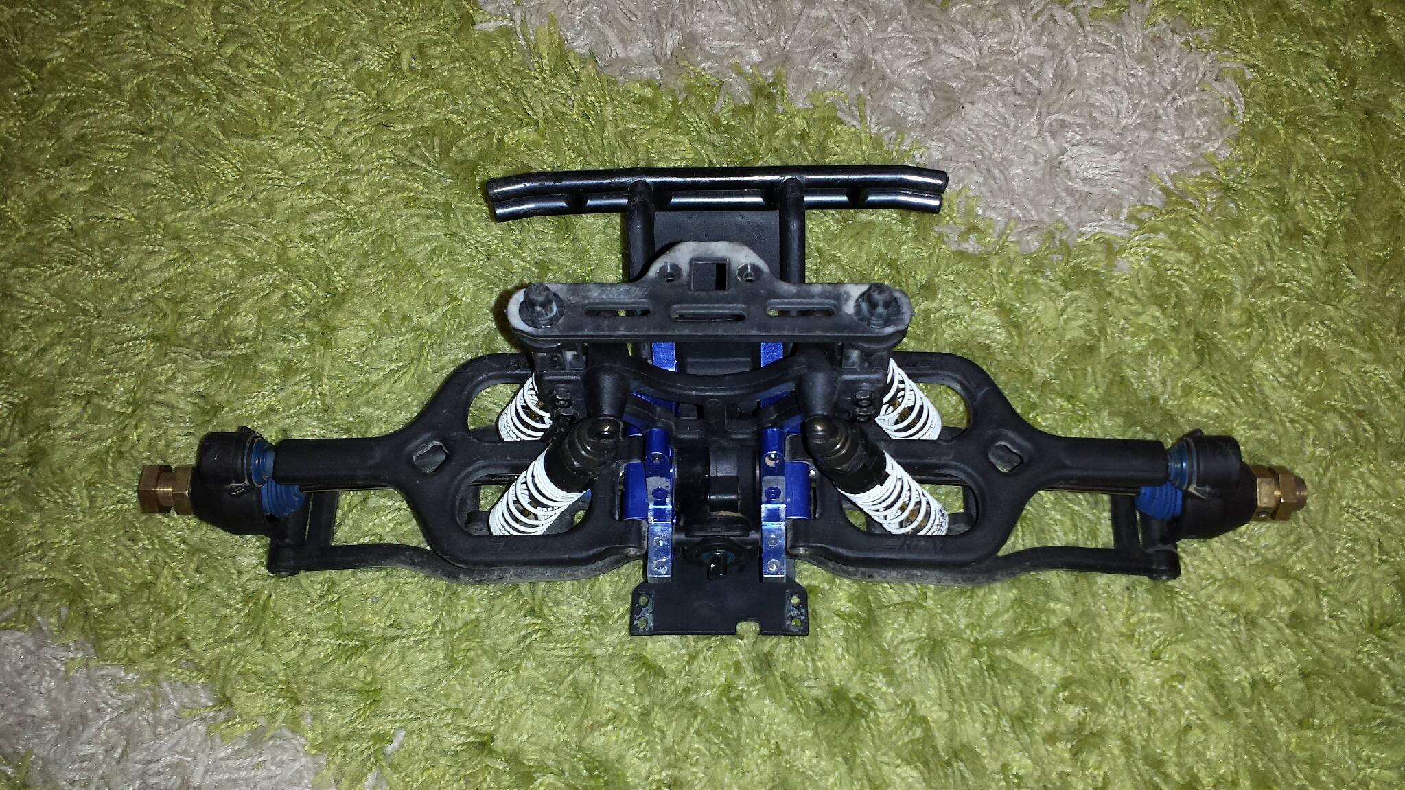

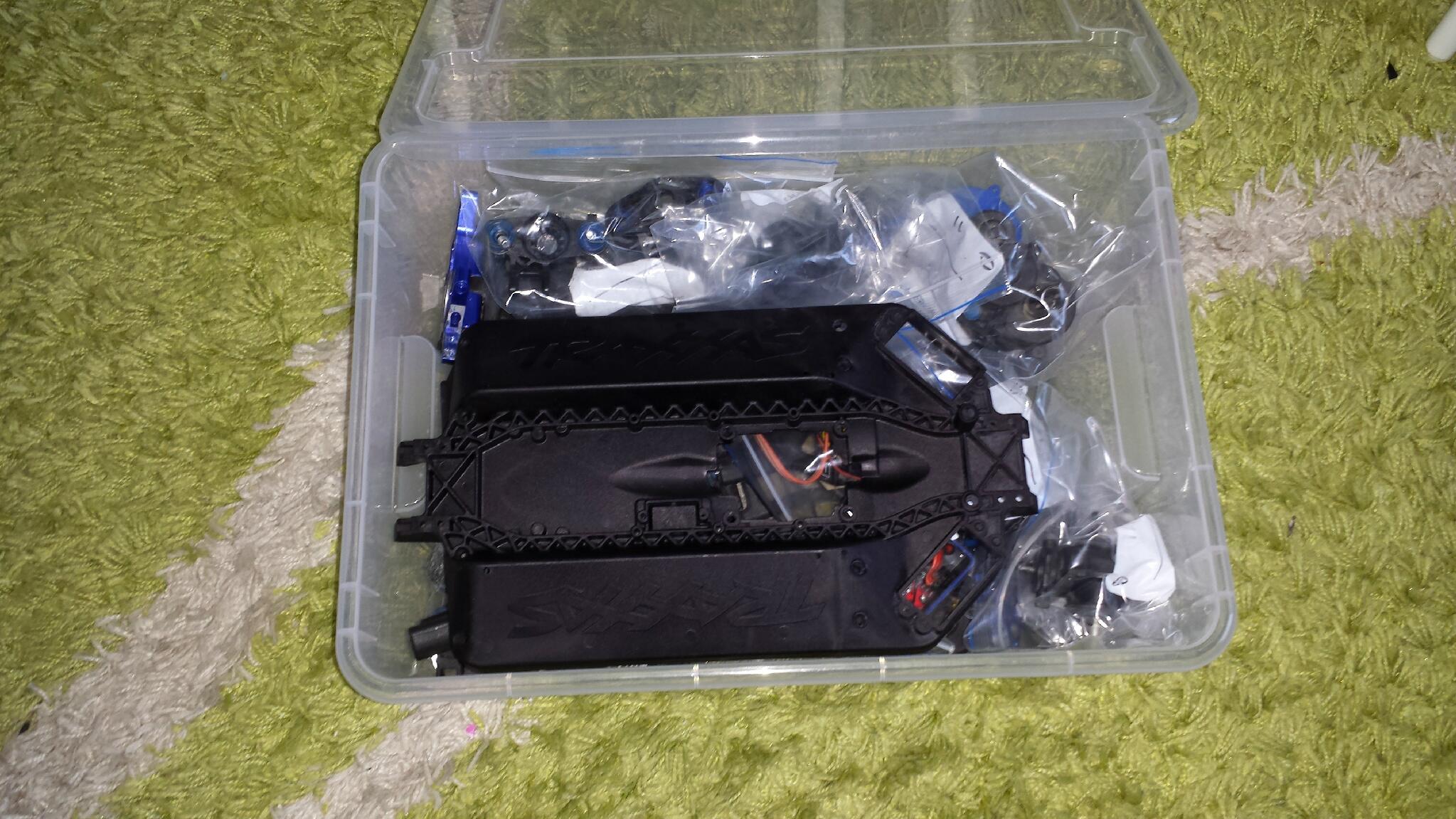

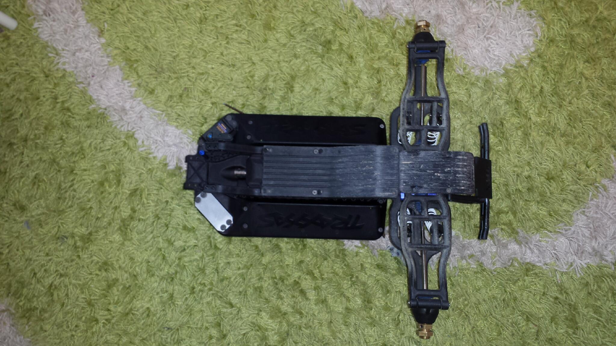

Nyt tulee "pieni" kuvasarjat tän auton kasaamisesta. Lähinnä se järjestys missä itse tätä autoa aina kasaan. Musta helpoin tapa tehdä. Fiksut toki huomaa, että pari vikaa kuvaa puuttuu, koska steering linkit puuttuu kun se hiton cränkki uupuu vielä  :smiley: Onko moni muu  kasannut autoa ihan ruuveista lähtien vai korjannut vaan rikki menneen kohdan ? STruck ainakin tais tehdä skrätsistä  :wink:

Samalla tyylillä kyllä korjailen... Perä, keula ja runko ensin, sitten yhteen... Pian pistän varmaan ihan palasiksi huollon takia.

Ite kasaan muuten samalla tavalla paitsi laitan sähköt vasta ihan vikana kiinni.

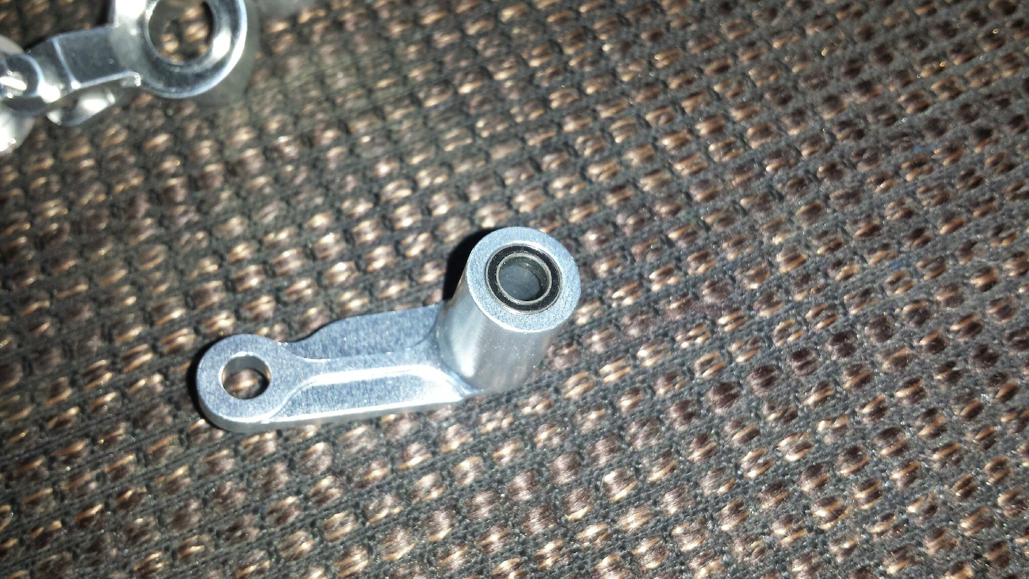

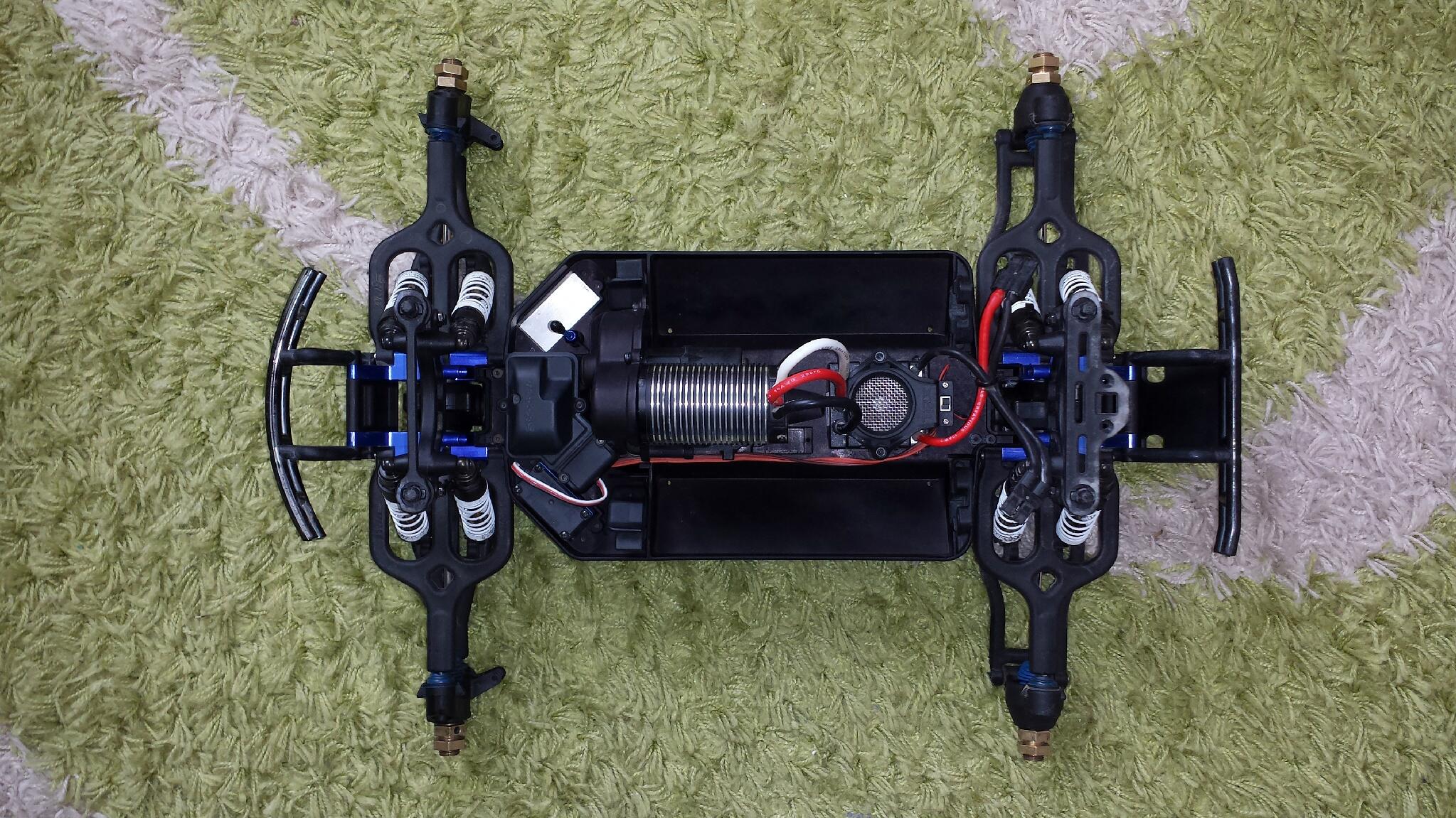

Vihdoin valmis ja tyypit otettu. Toivotaan, että alumiininen bellcrank kestää hieman pidenpään. Piti jo puolet kierteistä yhestä kohtaa silittää tyhmyyttäni mutta hyvin se pysyy varsinkin kun lukkoa pitää käyttää kuitenkin ja ehkä olisi parempi jopa mutteri laittaa toiselle puolelle.. Saattais jopa jeesata muutenkin tuota  :wink:
Vs: Traxxas E-maxx
« Vastaus #2930 : 16.09.13 - klo: 12.23 »
Siinä oma Black Edition ekan sepeli hiekkarallin jälkeen  :wink:
Ja kyllä toi alumiininen bellcrank tukevoittaa ja vahvistaa ohjausta merkittävästi. Ihmettelen kyllä suurta eroa, koska servo saver jousi on sama musta TRX HD mallinen ja nyt kääntyy tolla servolla jopa Big Joet asfaltilla  :grin: Tätä ei tapahtunut samalla jousella muovisen Bellcrankin kanssa..
Servo toki harjaton 31kg mutta eipä vääntynyt kyseiset renkaat muovisen bellcrankin kanssa  :shocked:

Itsellekin tulossa tuo metallinen cränkki tsyseem koska muovinen menee toiseen maxxiini:) En malta odottaa... Ensimmäiset 13pv kamat vain pyörivät hongkongissa:/ tänään lähti suomeen tulemaan. Laakeri settikin tulossa yms. Huomenna-ylihuomenna pääsen vihdoinkin värjäämään noita kamppeita. Saa nähdä onnistunko toivotulla tavalla!

Mistä hommasitte tuon metallisen cränkin?
Minkä merkkinen?

Hyvältä näyttää. Näyttää ihan asialliselta tuo metallinen Bellcrank.
Minkä merkkinen?
Tuossa GPM laatua: http://www.asiatees.com/display?Traxxas-E-Maxx-2-Parts-Hop-Ups-Upgrades&brand=Traxxas&model=E-Maxx%202&id=43737&pid=1
Ja tuplaten kalliimpi Golden Horizon ja joka on myös varmasti tuplaten parempi: http://www3.towerhobbies.com/cgi-bin/wti0001p?&I=LXVES4&P=7
Itellä on Summittiin GPM:n ohjaus mekanismi vielä pakissa joten sen laadusta ei pahemmin ole kokemuksia mutta mcly:llä oli GPM:n runkopalkit jotka napsahti poikki joten ei tuo GPM kovin laadukas merkki ole.
Integystä mulla on vain hyviä kokemuksia mutta tuosta Golden Horizontista on sen verran huonoa kokemusta että kun ostin 1/16 E-Revoon alumiiniset iskarien öljy säiliöt niin yksi oli viallinen eikä sopinut, mutta kun hivenen viilas niin sopi paikoilleen.
Traxxas Summit / HPI Savage
Vs: Traxxas E-maxx

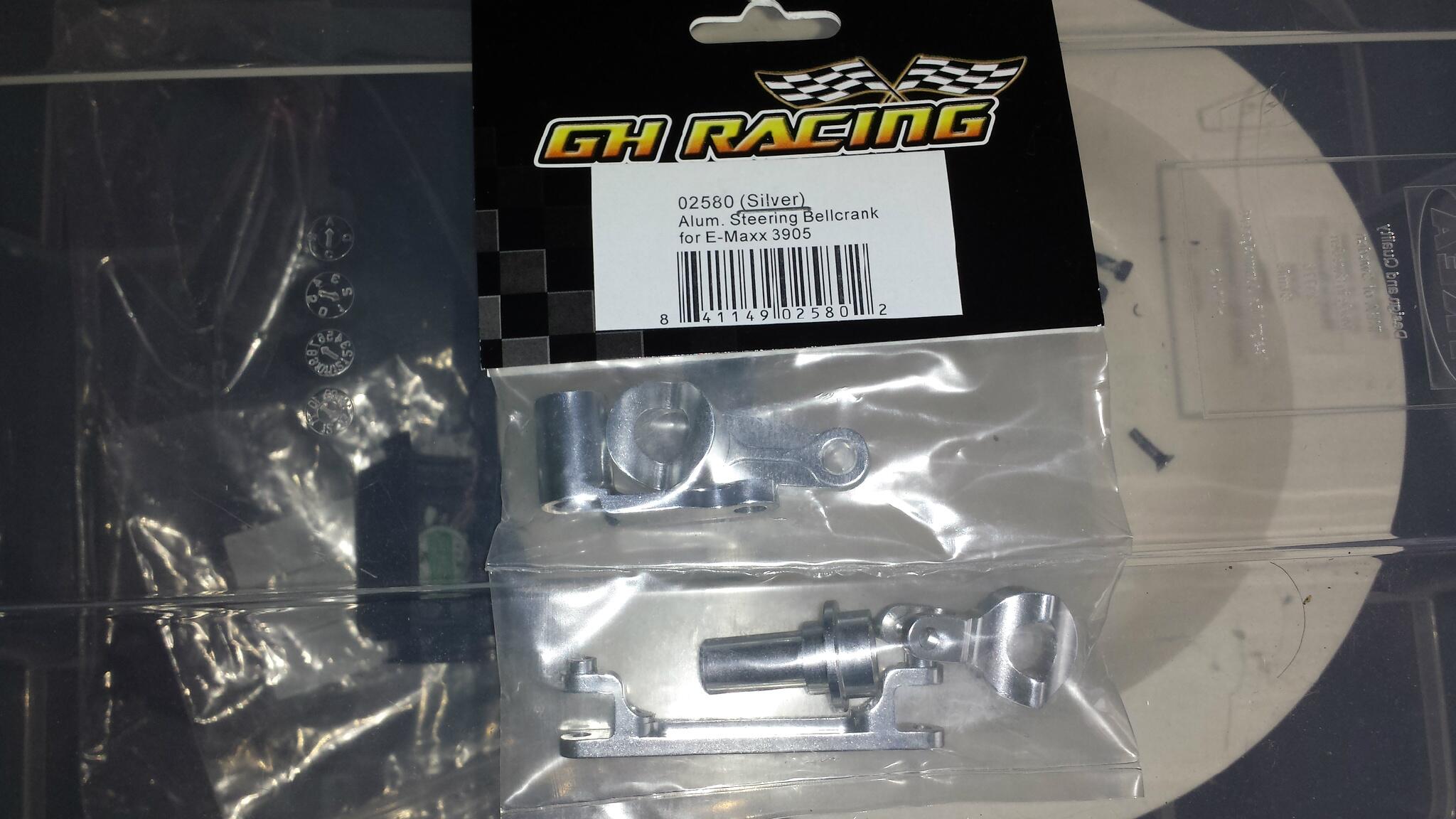

« Vastaus #2935 : 18.09.13 - klo: 08.00 »
Tossa ylemmässä mun kuvassa oleva bellcrank on "Golden Horizons Alum Steering Bellcrank Slv E-Maxx 3905". Kyseistä crankkiä on joskus valmistettu sinisenäkin joka oli oma toive mutta sen valmistus on lopetettu ja ainoana vaihtoehtona oli tuo hopeinen. Noista myyntikuvista poiketen mukana tuli myös se jousen ala lautanen, joka näkyy tossa mun ottamassa kuvasssa.
http://www.hobbypeople.com/shop/index.php?main_page=product_info&cPath=34_122_290&products_id=23916
Osaa löytyy toki muualtakin mutta hinta ei ihan kauhean montaa euroa heitä suuntaan tai toiseen.

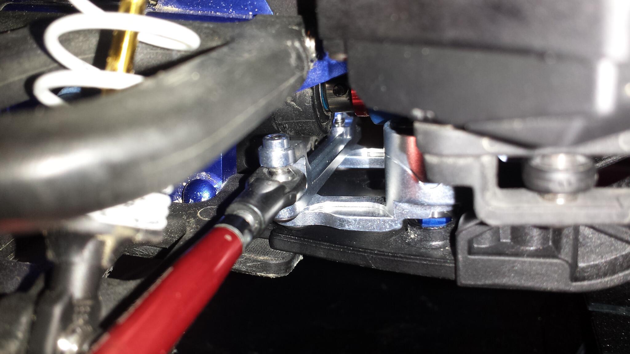

Alla kuva vielä tuosta mun ostamasta setistä. Vähän eritavalla kasataankin kuin se vakio muovinen  :smiley: Nokkelimmat varmaan hoksaa, ettei ole ihan samanlaiset osat vakioiden kanssa vaikka kasattuna siltä näyttääkin.
Laakerit kuitenkin kaikki samankokoisia. Nämä siis kandee vaihtaa laakereiksi niiden muovisien puslien tilalle.

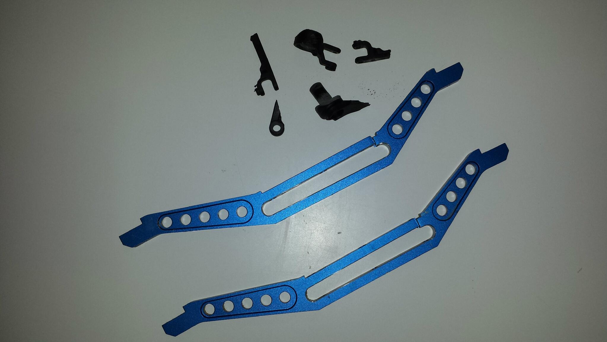

Se mitä tosiaan tuohon s.heinosen mainitsemiin GPM:n runkopalkkeihin tulee niin alla olevat kuvat kertokoon tuon. Hieman kyllä petyin tuohon laatuun vaikka näyttivät ihan hyviltä. Hassua vaan, että molemmat olivat napsahtaneet samasta kohdasta poikki ihan suoraan. En tiedä mikä tilanne oli ollut, koska huomasin hieman epätasaisuutta ajossa mutta sillon oli auto muutenkin jo hieman huonossa hapessa ja purun yhteydessä vasta huomasin todelliset damaget noissa. Toisessa kuvassa näkyy myös tuo muovisen crankin kohtalo  :wink:
Nykyään siis ajan täysin vakio muovisilla runkopalkeilla.
