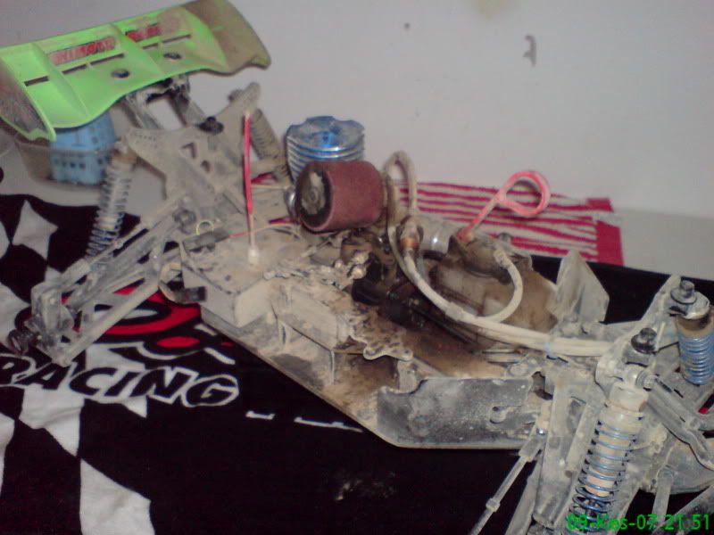

Team NoSkill vieraili yhden auton voimin Lavangossa "reenoomassa"..no olihan siel "doku" mekkari mukana, tosin selvin päin..WTF :shocked:!!
Kuitenkin..
Ajot alotettiin klo11 maissa ja jatkettiin läpi päivän lähelle klo17.kaikki pelas..paitsi etukardaanin lukitus ruuvi irtosi kerran tehden autosta takapotkun...uutta ruuvia suoleen ja taas mentiin.Edelleen..Jamminin sivuilta napattu setuppi siivitti autoa radalla hyvin,ainoana taka iskareita käännettiin ylhäältä pykälä ulospäin perän jäkistämiseksi.Alusta olisi EHKÄ voinut olla pehmeepi lavonkoon.Alussa tuntui siltä että ei ttu tällä kivireellä pysty pommittamaan mutta kun päivän mittaan "löysi" "linjat" niin mielestäni alusta pelas hyvin...ehkä..
Verraten radalle tulleeseen Mikan Ceniin,mun HN alusta oli kivireki  :evil:..Mikakin tämän totesi..MUTTA..sikäli mikäli mika ajoi sen mitä vehkeistä irtosi sillä hetkellä niin todetaan että alusta ainakin HN:ssa pelasi :smiley: Perässä tultiin ja parilla sektorilla mentiin ohi(pääsuora ja pyykkilauta ja pätkä siitä etiäpäin)..Muualla korostui sitten Mikan huima kokemus radasta vs. minun eka kerta lavangossa...
No se saatin mitä haettiin eli suht varmaa ajoa...parantamisen varaa on aina ja hyvä niin.Pääasia että tämän hetkiseen kalustoon voi luottaa täysillä kaikilta osin!!
Alla vielä lopputulos :shocked: Autolla ajettu nyt vajaa 3Gal ja laakerit menee kaikki uusiin,ja muutenkin kaiken kattava huolto.Sitten voi "hyvillä"mielin lähteä Hobao cuppiin  :cool:
BTW:skeida tankin ympäristössä johtuu vuotaneesta letkusta..2 vaiko 3 kertaa uusin letkun eilen :grin:..jos se siitä :grin:
