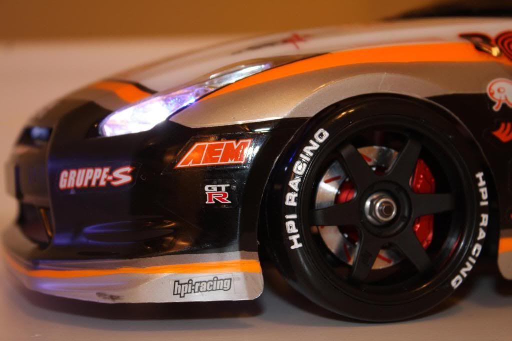

Poissa R3VO
« Vastaus #1493 : 08.02.11 - klo: 19.13 »
sanokaapas the scale drifterit, miten TT:hen voi asentaa tälläset jarru levy setin? kuten lainauksessa alhaalla
Juu-u. Eli kahdesta HPI:n sarjasta saa yhdisteltynä tuollaisen esikuvan näköisen härvelin.
Vielä pikku detalji, eli renkaan tekstien maalaus:
entinen omistaja oli laittanu noi jarru levyt (jotka toimi siis hexinä), mutta sitten se jarru on iha oma laitoksensa. kuula laakereit ja ruuvejaha siinä tuli mukana, mutta ei minkäänlaisia ohjeita  :cry:
Jos joku osais selittää tai mahdollisesti pistää kuvia nii olisin kiitollinen  :cheesy:
EDIT: no pitiki huomata että toi jarru levy ja jarru oliki eri sarjaa.
