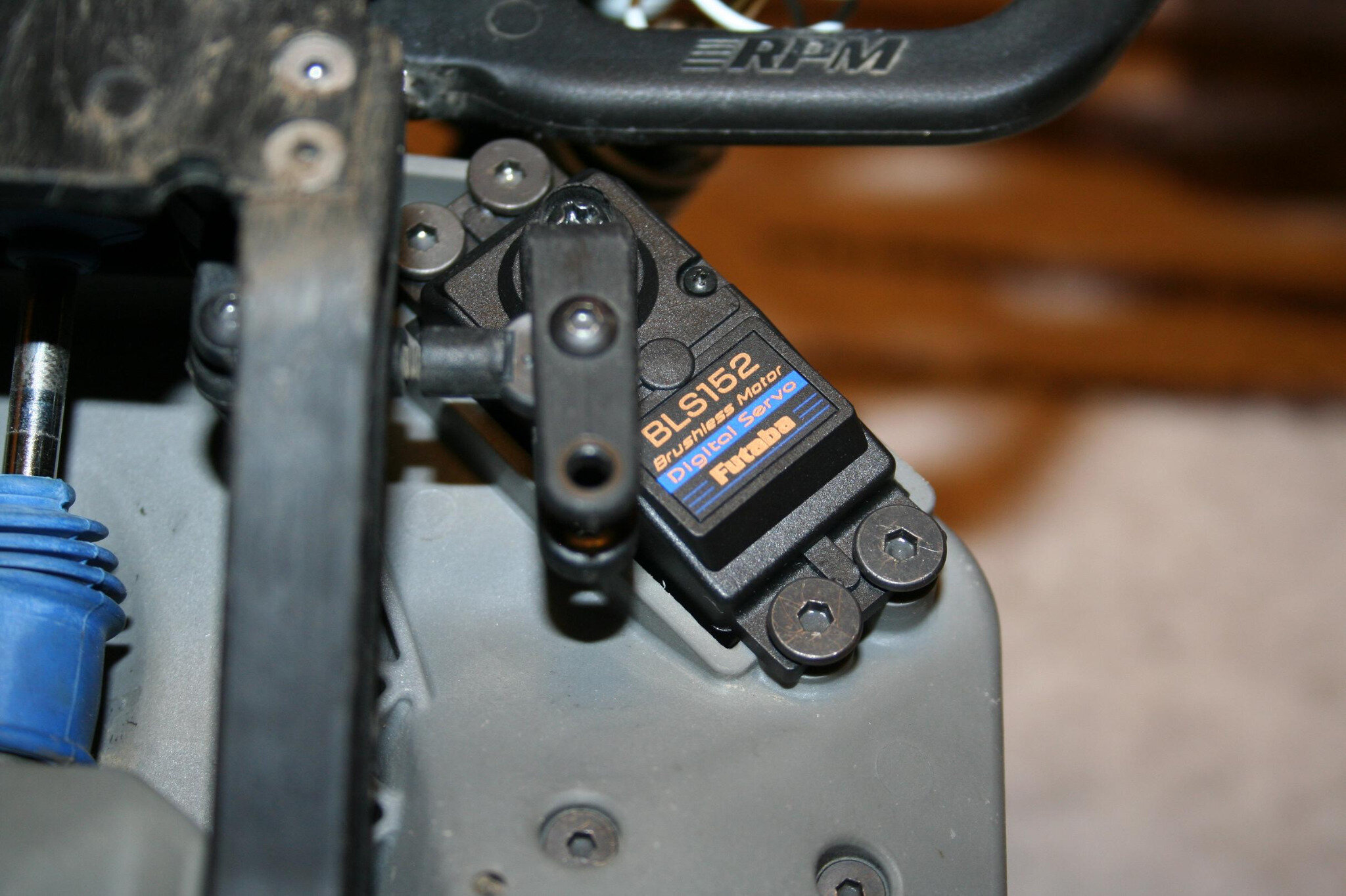

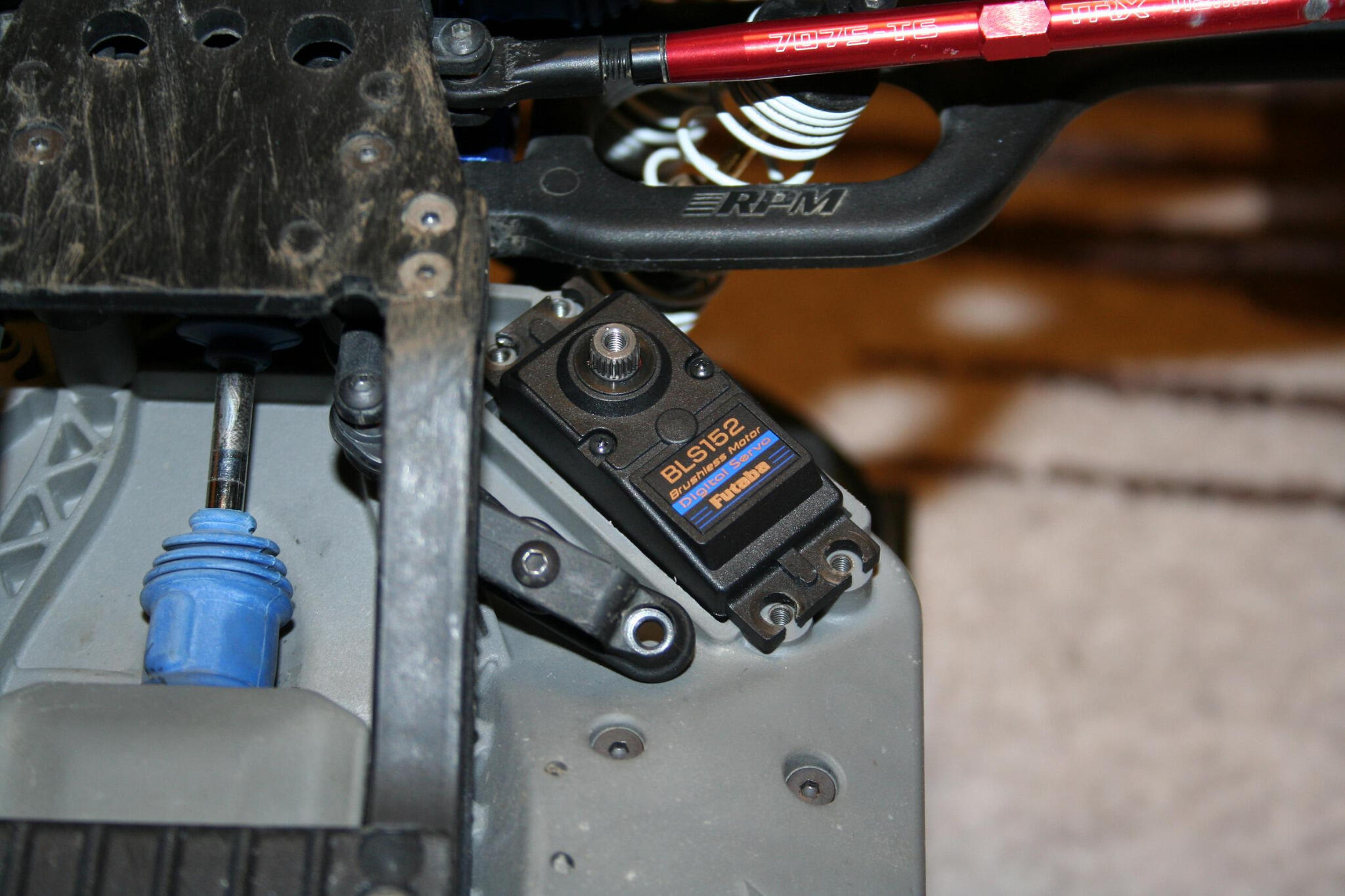

Servo saapui ja nyt asennettu. Jatkossa mennään siis yhdellä servolla. Huomenna vielä pitää työstää alumiinista tai rosterista tuohon toiseen servopaikkaan levy, ettei pääse hiekat ja kivet siitä sisään. Katotaan millanen tulee. Malli on kyllä jo tehty  :wink:
Kyseessä siis Futaban BLS152.
http://www3.towerhobbies.com/cgi-bin/wti0001p?&I=LXWYU4&P=ML
Alla muutama kuva asennuksesta  :smiley:

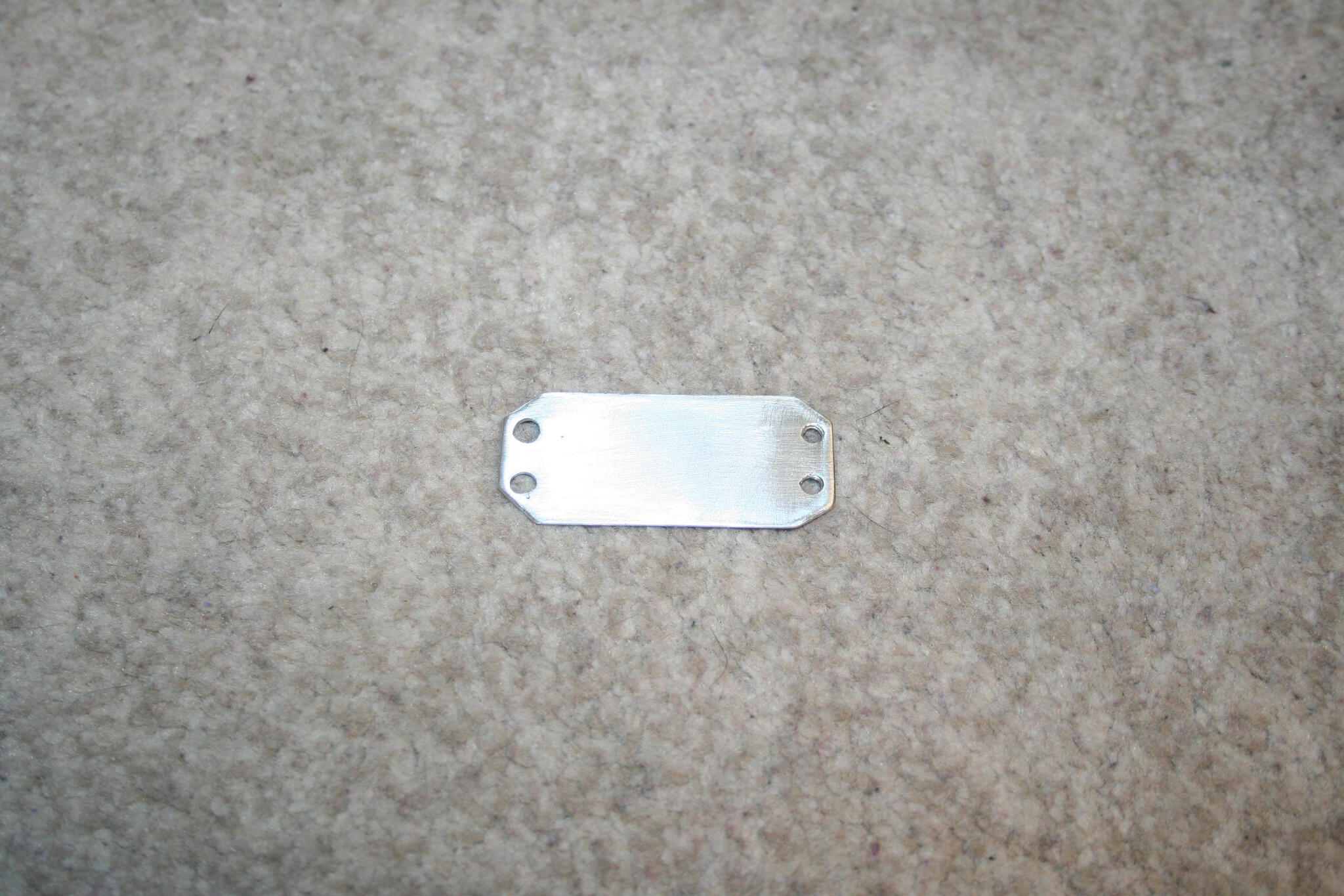

Nyt on saatu tehtyä levy tuohon tyhjäksi jääneen kolon paikalle kun kahdella servolla ei enää ajella  :smiley: Tänään yritän laittaa autoon kiinni niin näkee osuko reiät ja mitat mallin mukaisesti  :wink: Kuvassa tuo malli on tossa väärin päin jos vertaa alumiinilevyyn  :smiley: Pala ei siis ole symmetrinen tarkoituksella..

Hieman hiottuna ja asennettuna  :smiley: Se minkä takia noi toiset reiät on 3mm ja toiset 4mm johtuu siitä, että servon ruuvien paikat on sieltä etureunasta sellasen pikku korokkeen päällä. Tän takia jos haluaa ton levyn siihen tasaisesti niin pitää tehä isommat reiät eteen. Näin ei sitten pääse kivet pomppimaan ees siitä välistä sisälle :smiley:
