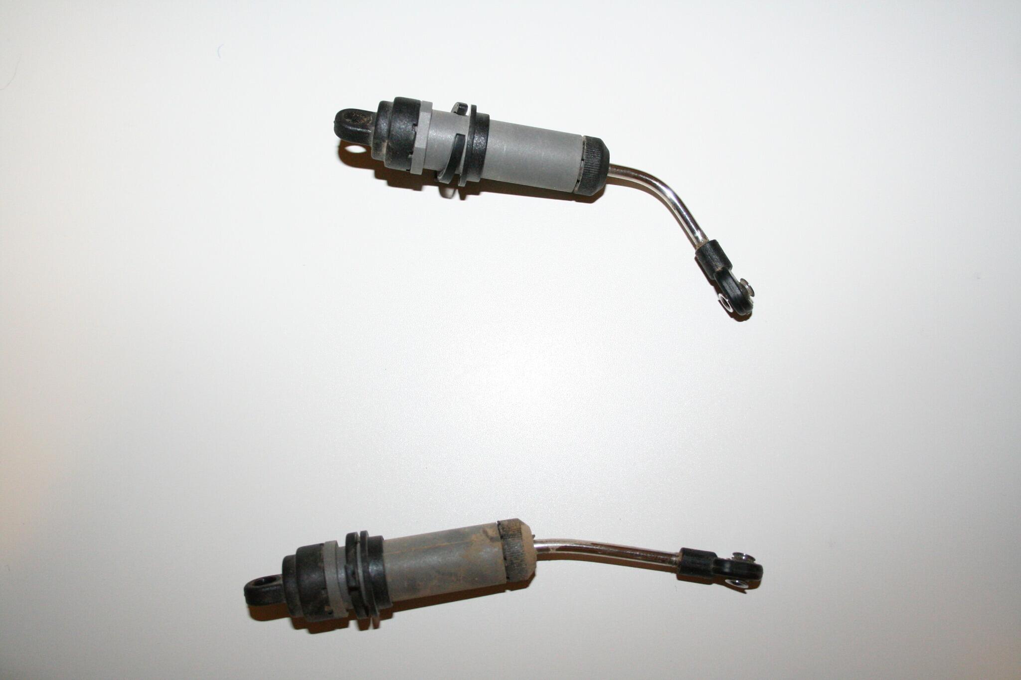

Oma tapaturma kävi ihan Petikossa pikku hyppyrissä mutta kaivan sen kuvan kunhan pääsen koneen ääreen  :smiley:
Ja siis itse noiden BigBore iskareiden avulla sain ne tangot kestämään.. Toki paremmin ne toimii ku muoviset mutta enemmän mulle oli iloa siitä, että ne ei taipunut..
