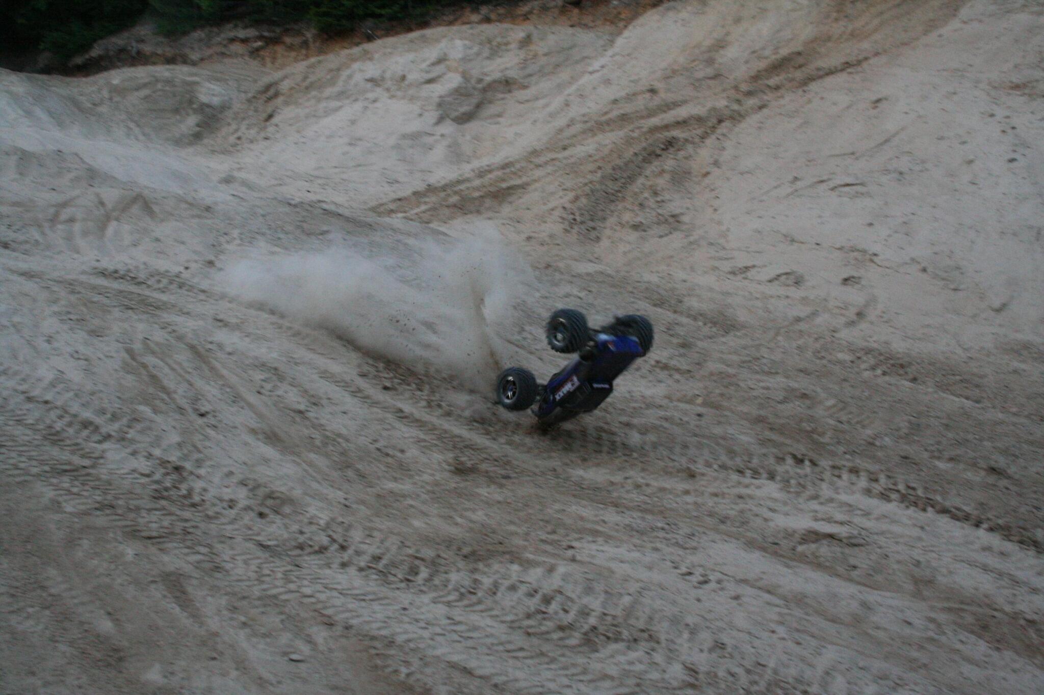

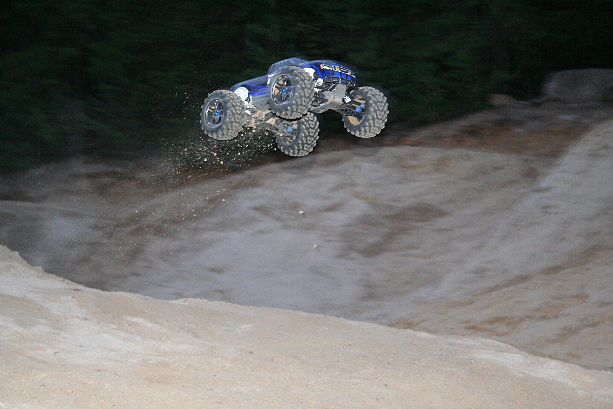

Kesää odotellessa on aina hyvä muistella vanhaa aikaa  :laugh:
