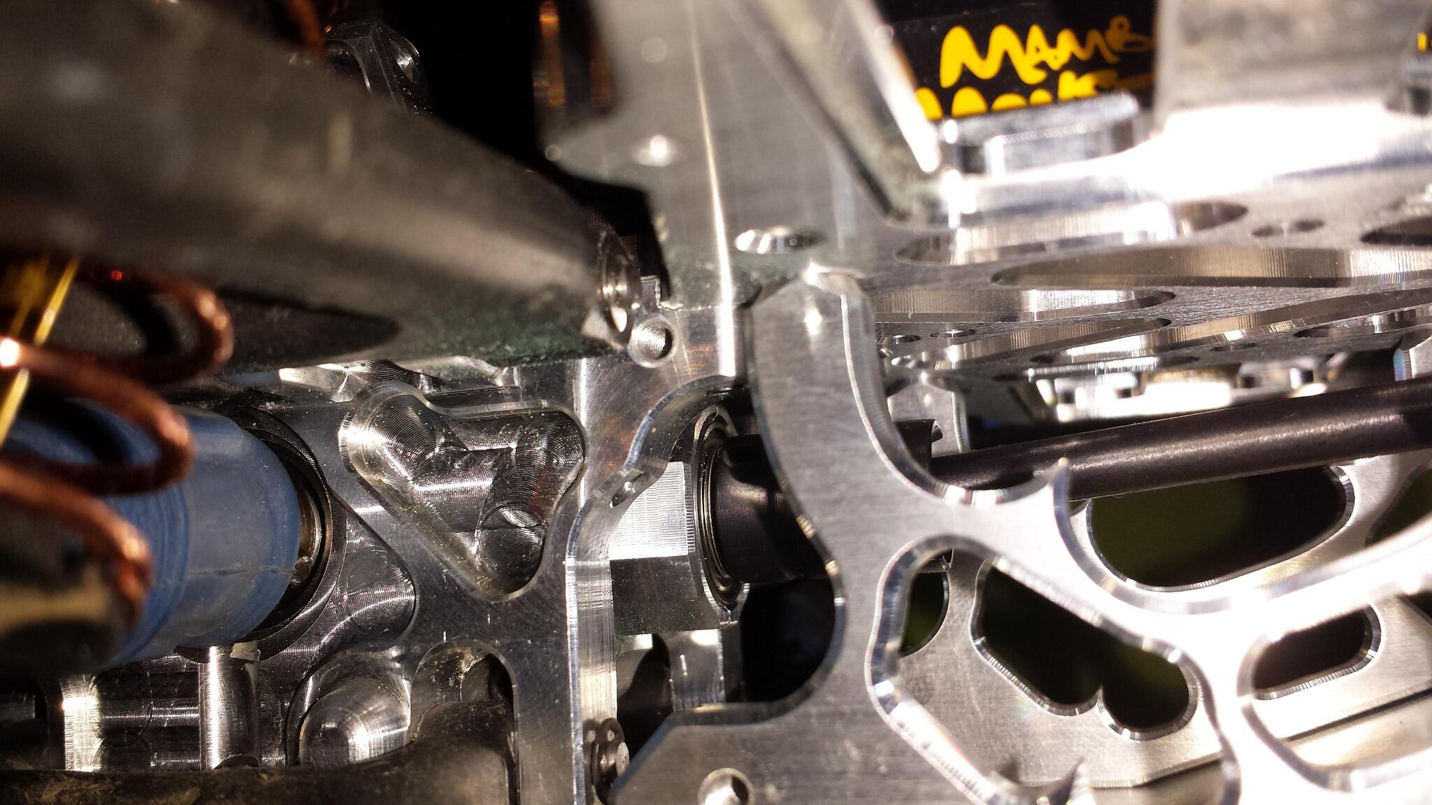

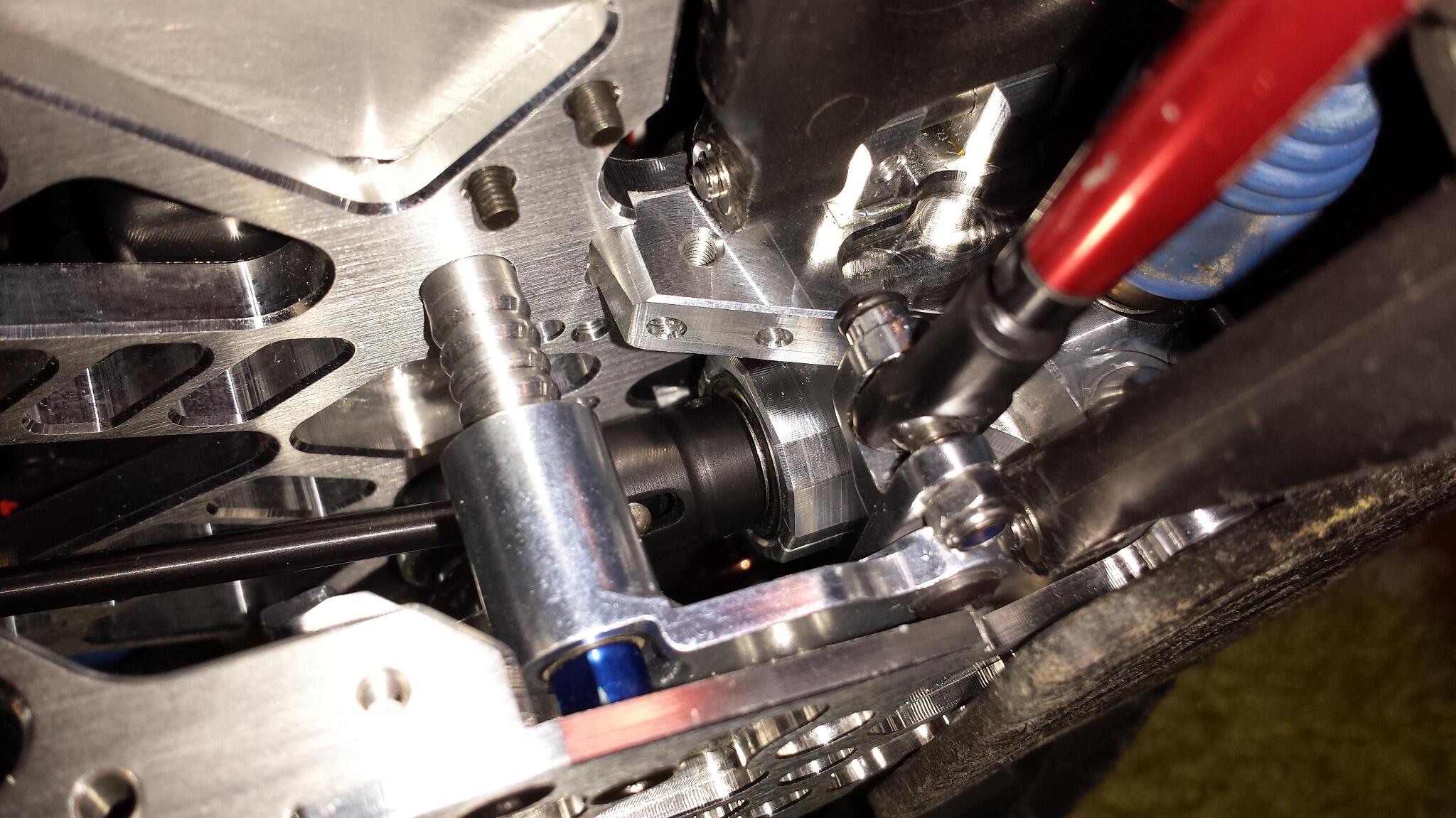

FLM18750 Ultimate Rear Hybrid Bulk
FLM17750 Ultimate Front Hybrid Bulk
Joo.. eli noiden vetareiden kanssa kandee heti vaihtaa ne ulostulot ja sitten vasta täyttää se diffi ölpällä  :wink: Muuten olet ihan sotkussa.. Ja tosiaan mukana tulee se 1 shimmi mikä ei riitä siihen kyllä millään. Samoin kannattaa ostaa pinion gearin ja laakerin väliin myös muutama shimmi. Saa kaikista välykset vekka ja pyörii molempiin suuntiin TODELLA sulavasti. Toki ääni on kovempi kuin vakioiden kanssa..
Mitä tohon sun osalistaan tulee niin joo.. R/C95:sta lainaten tulee todella hyvä basheri  :wink:
Eli lisäshimmejä tarviit vielä ennen kokoamista ja diffiölppää niin homma on kasassa  :smiley: Jos shimmien koossa tarviit apuja niin kerromme kun mittaamme  :smiley:
Alla vielä noista shimmeistä mitä tossa linkissä ei näy..
Kuvassa näkyy siis tuo kardaanin kuppi joka on kiinni tossa diffin pinion gearissa.. ja siinä välissä on se alukaulus.. Mutta sen kupin ja pinion gearin ekan laakerin välissä on mulla nyt noi 2 shimmiä, ettei se pinion gear pääsis missään tilanteessa liikkumaan sinne liian lähellä sitä Ring Gearia ja näin ollen ahistaa sitä. Se meinaa vakioissa oli ainakin itsellä ongelmana ja tästä johtui hampaiden irtoaminen..
Ja tossa vielä kuva tosta edestä, että saadaan samaan viestiin.. Ja edessä tuossa välissä on 1 shimmi..

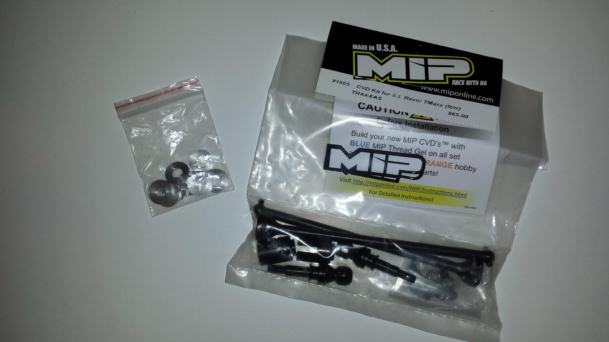

Itsellä meni TRX:n vetareista toinen kieroksi ja toisesta pinni poikki noin viidessä minuutissa 4S akuilla :angry:. Eli ei jatkoon. Jos ei ole budjetista kiinni niin MIPit tai TVR Ball-X. Jos etsit kestävintä niin UE:n 8mm.
 Itse päädyin Losin xxl-vetareihin (Losb3520) mitkä ovat edullisia ja hyväksi todettuja. Linkkejä tuohon modaukseen löytyy pilvinpimein googlaamalla esim. emaxx losi axle mod.
