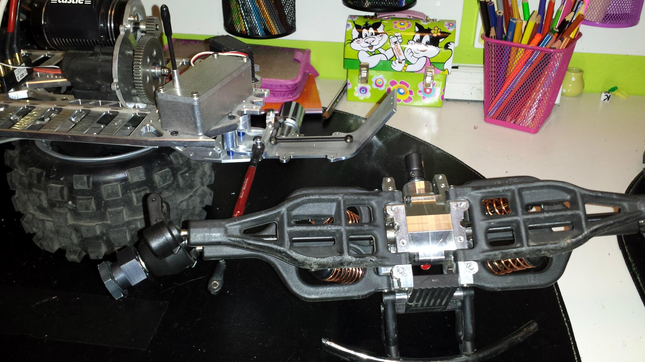

E-Maxx käväs jo työpöydällä  :wink: Alla hieman kuvia..
Paketti vähän osissa..

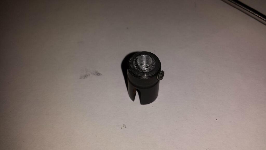

Periksi antanut mukana tullut 5mm alukaulus ja 6mm kuppi...huoh  :undecided:
Hyvin huomaa miten on raapinut hileitä tuosta hatusta.. Näin ollen tuo gearin reikä ei enää olekaan 5mm  :azn:
Osa millä korjaantuu ja helppo vaihtaa  :smiley:

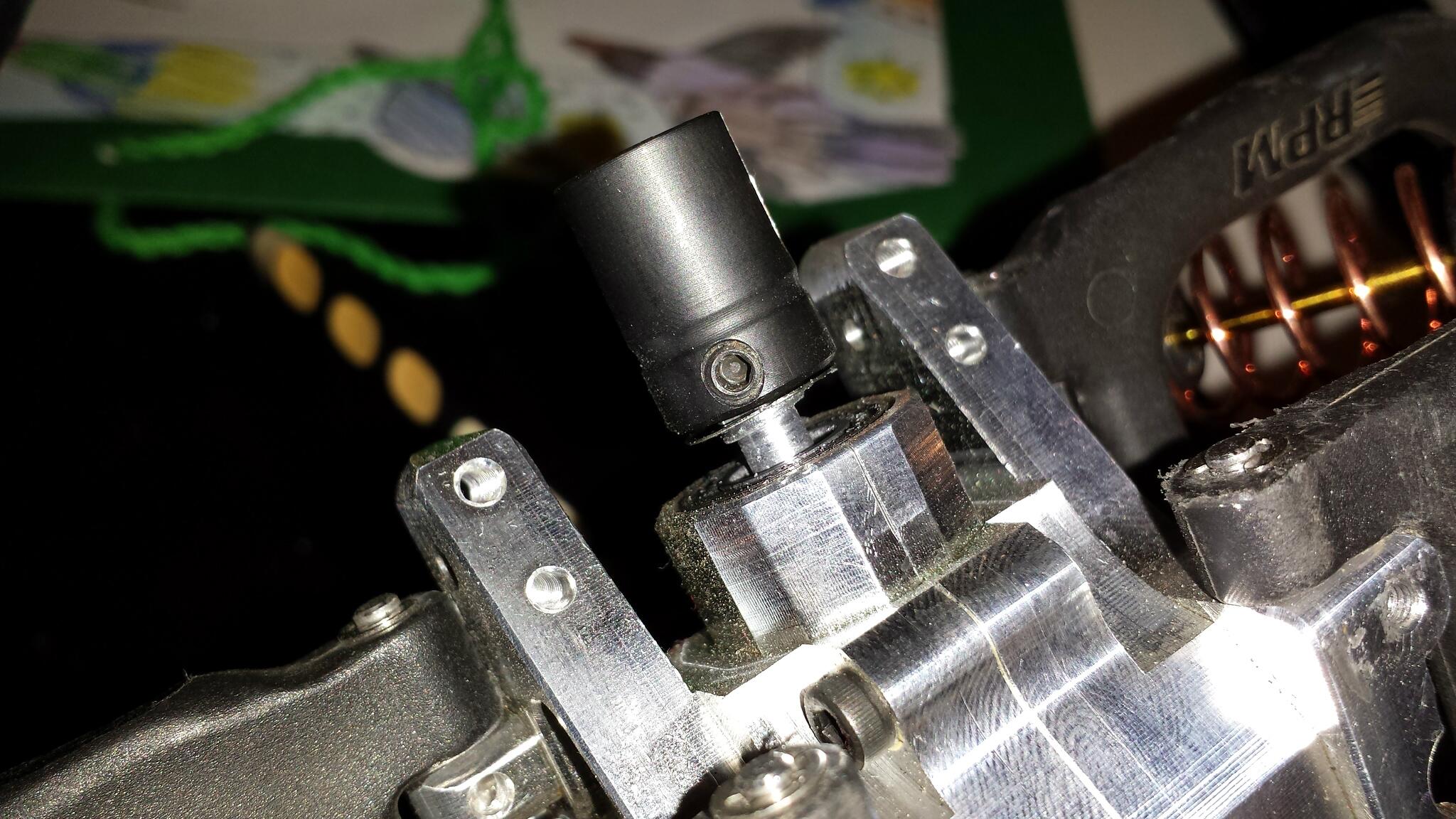

Nyt auto toimii taas ja siis toimihan se aikaisemminkin mutta hieman oli sorvautunut kaulus ohuemmaksi minkä takia vatkas hieman.. Ei siis päässyt pyörimään täysin vapaasti ympäri niin kuin STruckilla.. Vaihdoin samalla molempiin päihin joten nyt pyörii todella suoraan taas  :azn: Aikaa meni noin 10min..
Erona siis mukana tuleviin kuppeihin noiden shimmausten osalta oli, että eteen ei tarvinnut yhtään ton uuden kupin kanssa ja taakse meni 1 kun siellä ennen oli 2. Eli paremmin muutenkin sopivat tuohon  :smiley:
