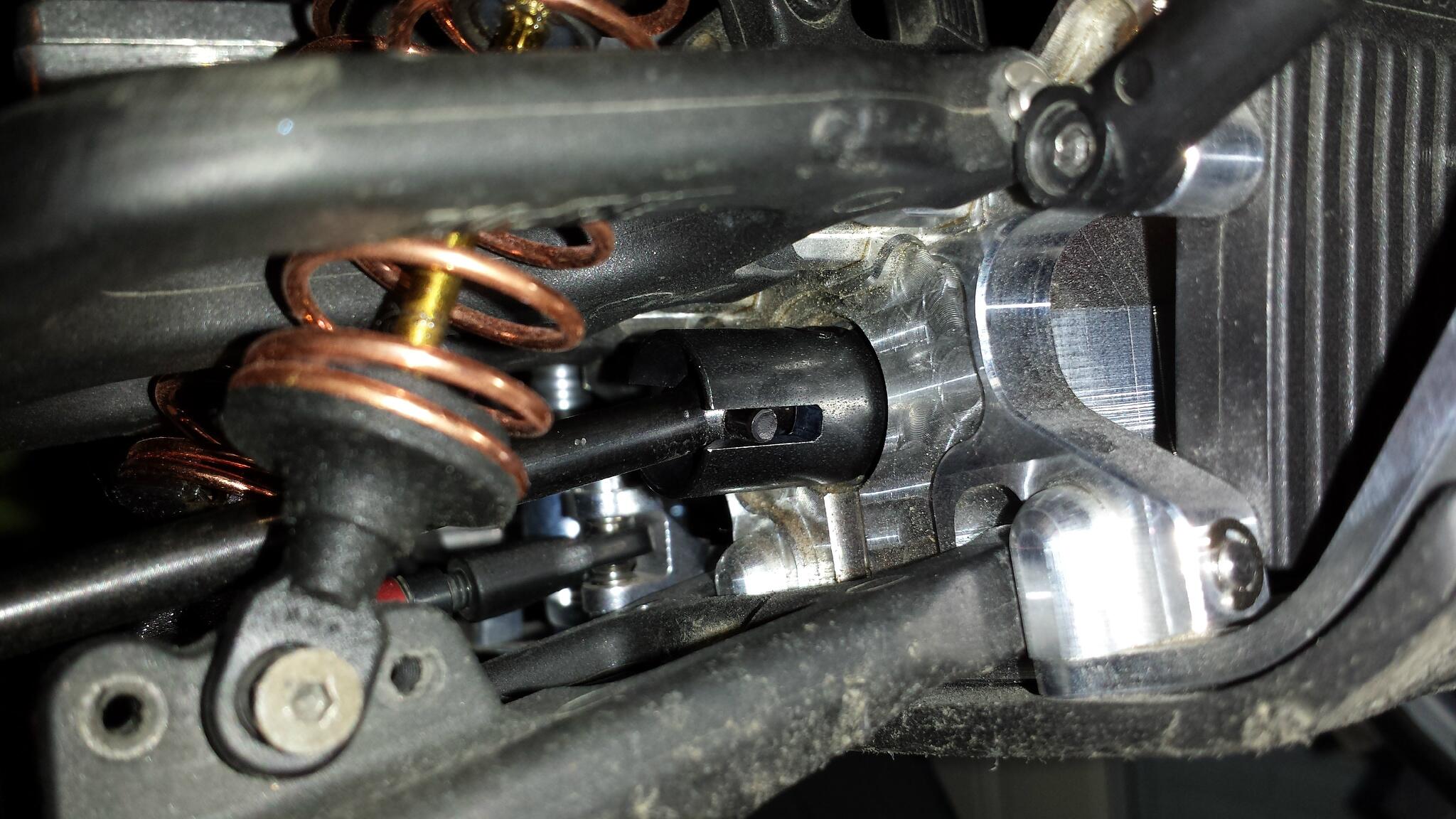

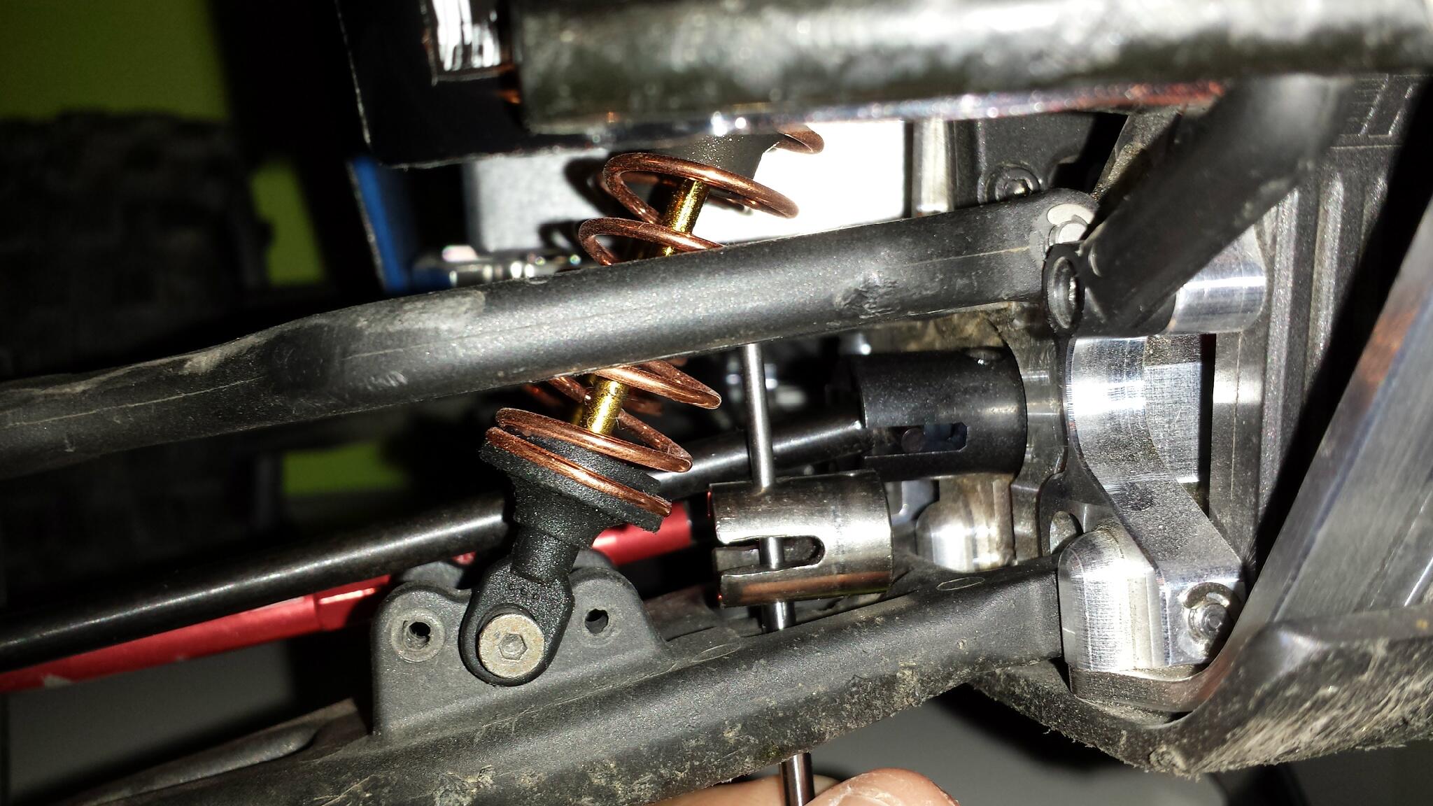

« Vastaus #3925 : 10.04.14 - klo: 20.34 »
Tutkin vihdoin mistä oli kyse kun rengas vähän vatkas sen yhen törmäyksen takia.. Syyksi paljastui järkyttävän löysä laakeri RPMn Tru Trakissä ja TRXn alkuperäiset vuoden 2011 drive cupit. Ei siis "vääntynyt" MIPn vetarin pää. Oli vääntynyt vaan kierrekohdasta joten ajoon ei vaikutusta eikä tunnu mutterinkaan pyörittäminen ahistavan.. joten.. :azn: Drive cupin sisähalkaisija oli kasvanut, että oli sen takia löysä ja laakeri siltä puolelta vatkas sillee pystysuunnassa niin siinäpä se  :smiley:
Laakerit vaihdoin ja samalla vaihdoin MIPn drive cupit ja voi jeesus, että on muuten beefyt verrattuna vakioihin  :grin: Kuva ei ehkä näytä ihan kaikkea mutta livenä ero on järkyttävän suuri  :azn:
MIPn kupissa siis kiristys sekä alhaalta, että ylhäältä tuohon ulostulevaan diffin tapin litteään kohtaan.. Ne FLMnkin mukana tulevat kupit mitkä tulee kiinni diffin sisälle on suht heppoisen näköiset.. Toki niitäkin voisi koittaa joku kerta  :smiley:

« Vastaus #3926 : 10.04.14 - klo: 21.45 »
Mulla kans 2kpl MIPin kuppeja ja kuvassa niissä ei paljoa ole eroa Traxxasin kuppeihin mutta livenä ihan sairaasti, ovat paljon järeemmät.
