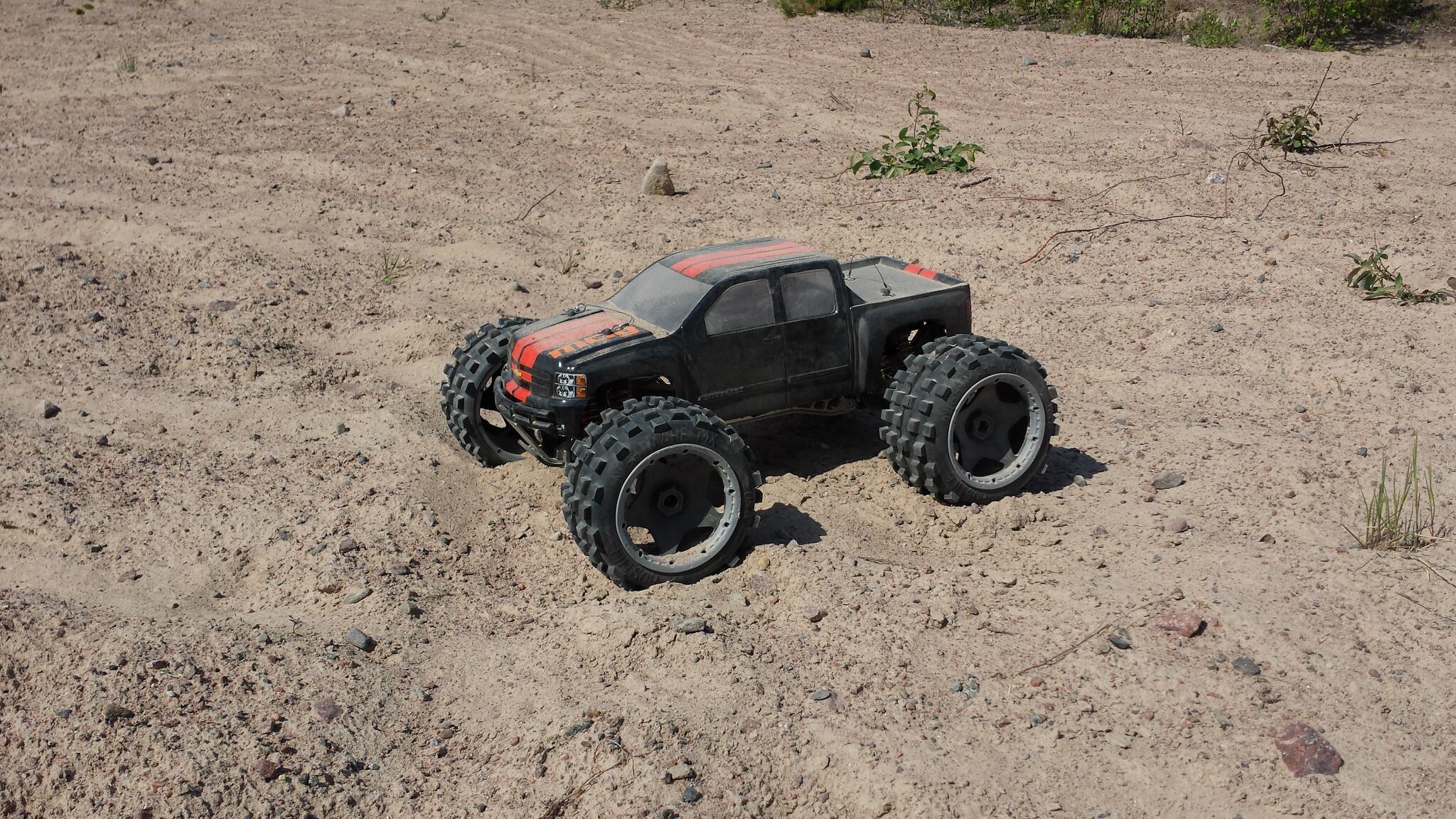

Noh.. jos vielä tän kerran.. Tosiaan Åbyn testit muilla kuskeilla takana ja sanotaan, että lämää annettiin  :grin: Auto kesti täydellisesti  :wink:
Puhuin tuossa aikaisemmin diffin lukkiutumisesta.. no.. eilen kun oli aikaa ja asia jäi silloin kaivelemaan mieltä niin auto palasiksi ja tutkimaan mielenkiinnosta koko systeemiä.. Syyksi selvisi noi vetarin kupit  :tongue: Eli jos vetarin kupit (MIP) ovat aivan kiinni siinä laakerissa ja juntanttuna kiinni on näin ollen paketti suht lukossa  :wink: Joten milli siihen väliin tyhjää ja takas kiinni niin jo diffi pyörii hyvin  :grin: Ei tuotakaan olis ihan heti tullut mieleen mutta noissa MIPn kupeissa se diffin puoleinen pää ei ole täysin tasainen vaan siinä on sellainen kaulus..
Omaa suhausta ees taas Åbyssä.. Testien jälkeen vaan koitin, että paketti toimii.. Ja toki näkee vähän tuota Åbyn kenttää ja sitten toisella laidalla olevaa radan tynkää  :smiley:
