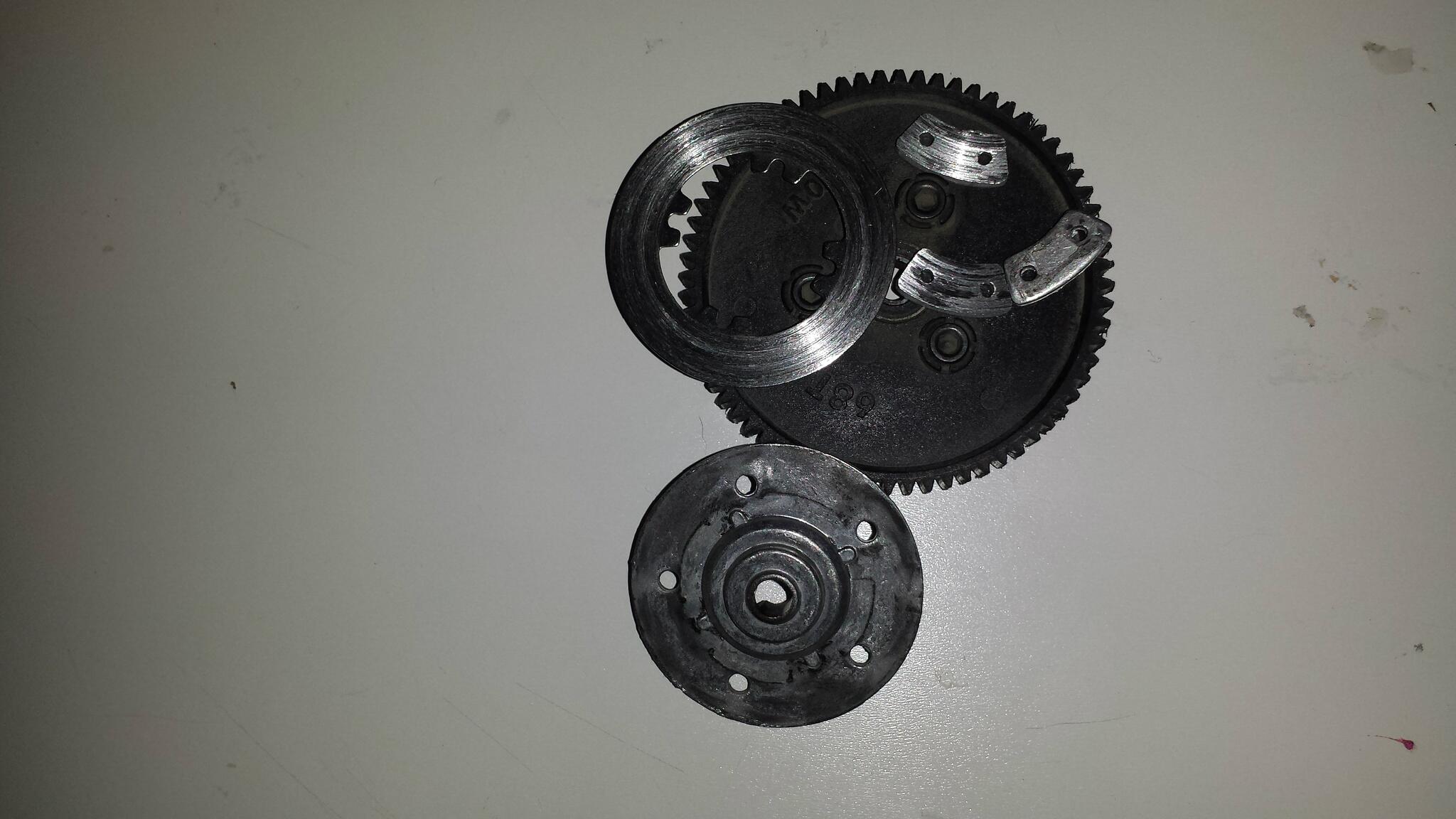

No joo on aika rajun näköinen. Eikö toi kytkinlevykin oo erilainen ku mulla on ne 3-palaa ja vaikka ne heitti ympäri ni silti keski oikein yhen kaasutuksen pihalla lumessa😃
Joo tossa Gen3ssa on yksi iso levy noiden kolmen tilalla joka sitten hankaa siihen spurriin.. ja se tulee kiinni siihen isoon alulevyyn.
Ton vakion kanssa itellä ei ole ollut noin pahoja ongelmia kuin kerrot mutta ei tarvitse paljoa nettiä tai tubea seurata niin heikoksi tuota on sanottu. En tiedä tuleeko 3908Ln mukana se ns. HD versio mutta ei sekään taida kauhean hyvin kestää.. Paljon saa toki anteeksi hyvillä säädöillä, ettei anna luistattaa liikaa yms..  :smiley:
Normi: 42-5352R http://www.amainhobbies.com/product_info.php/cPath/1_25_1466_663/products_id/174520/n/Traxxas-Slipper-Clutch-Rebuild-Kit
HD: 42-5352X http://www.amainhobbies.com/product_info.php/cPath/1_25_1466_663/products_id/22590/n/Traxxas-Revo-Slipper-Clutch-Rebuild-Kit
Robinson Racing Gen3: RRP7965 http://www.amainhobbies.com/product_info.php/cPath/1_25_1466_921/products_id/170538/n/Robinson-Racing-Gen3-Slipper-Kit-Steel-Spur-Backplate-65T-E-Revo
Omani siis kestänyt 3 kesää ja nyt vasta kun purin auton tässä talvella huomasin että ne palat ja levy on aika kuluneita joten johonkin vaihto olisi ollut edessä joka tapauksessa  :smiley:
Sen takia sitten ajattelin ostaa tuon. Myös se metalli spurri kiinnosti niin pääsee itse kokeilemaan ikuista riitaa taas muovin ja metallin paremmuuksista  :wink: Tuleepahan sitten kokemusta siitä pidemmälle ajalle kuin vain muutamat ajokerrat kun jotain autoa on ajanut missä on metalli spurri..
Hinnoissa on toki isot erot, siitä nyt ei pääse mihinkään mutta riippuu sitten kuinka monta tuollaista slipperiä paukuttaa menemään niin nopeasti siitäkin tulee isompi hintalappu niille.. Vähän sama vakiovetareiden kanssa jotka eivät kyllä kestä 6S ajoa.. Kaikki on toki suhteellista ja riippuu omista ajotavoista  :smiley:

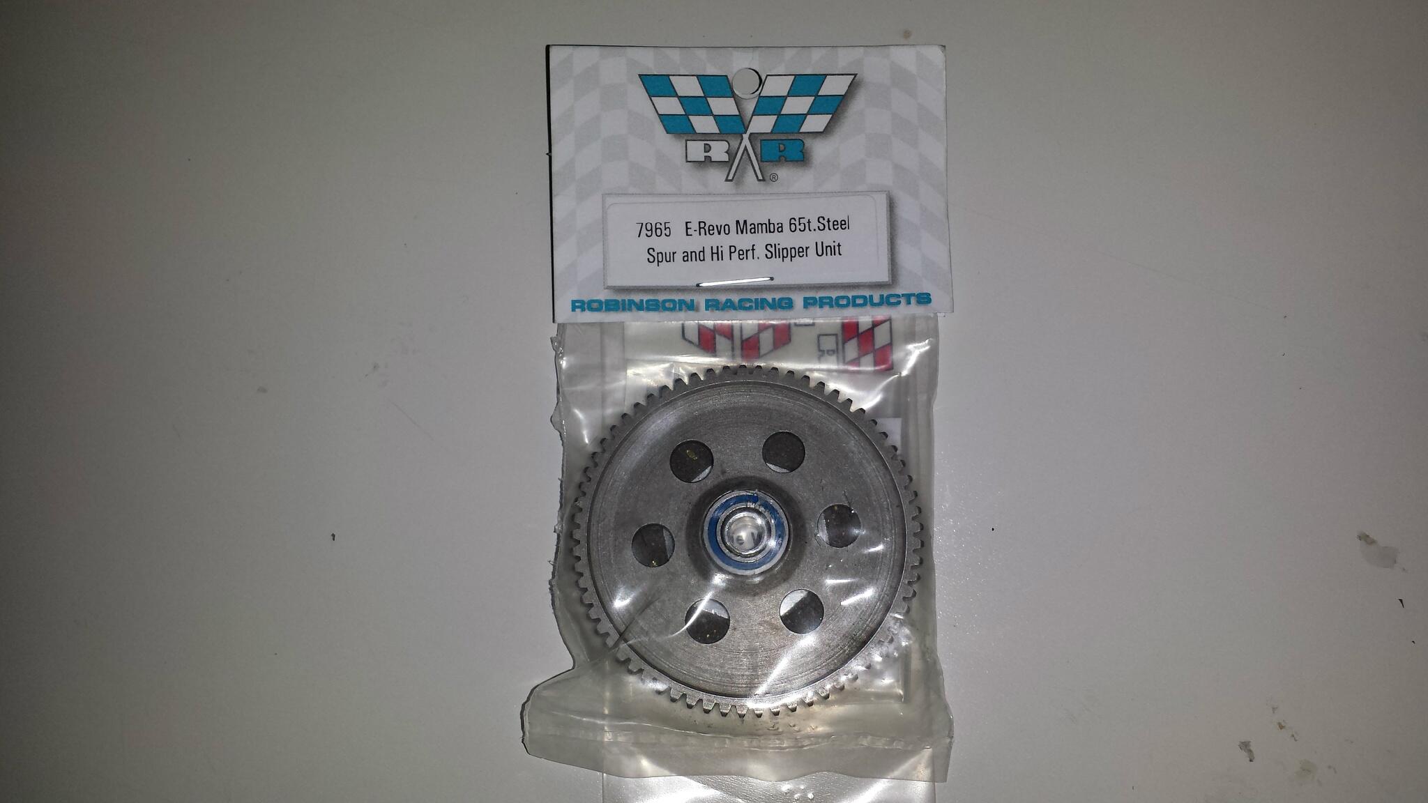

Tuollainen tuli haettua eilen postista  :smiley:
Vanha oli hieman kulunut mutta ehkä säädöllä olis voinut vielä mennä jonkun aikaa. Selvittelyiden mukaan tämä siis oli se HD malli. Ollut nyt 3 kesää kiinni autossa, eli ihan hyvä saavutus. Spurri on vähän kulunut mutta yllättävän vähän  :smiley:
Sitten tuli vaihdettua tämä RR Gen3 65T tuohon laitokseen ja hyvältähän se näyttää. Slipperi idea äärimmäisen hyvä. Säätömahdollisuutta on toki vähemmän kuin vakiossa. Tarkoitan, että tarkasti pitää säätää ettei mene suoraan lukkoon kun on niin järeä tuo pädi  :laugh: Tuossahan korvaantuu se jousisysteemikin eli ensin isompi alu prikka suojaamaan laakeria ja sitten 4 metalliprikkaa sen  päälle tietyin päin ja sitten lukkomutteri. Uutta lukkomutteria ei tullut mukana joten se piti säästää vanhasta tai vaihtaa uusi. Tänään tulee vielä tuo moottori jonka asennan niin pääsee kuuntelemaan hetken millainen ääni siitä noin työpöydällä lähtee  :wink: Pinion saattaa vielä ennen kesää vaihtua myös saman merkin omaavaksi mutta kattoo nyt.
MIP #1665 vetaritkin on nyt sitten tilattu ja tulossa parin viikon sisällä toivottavasti Suomeen. Paksuutta niillä dog boneilla oli nyt 5,5mm, joka on aika kiitettävästi. Ei tosiaan taivu sitten äärimmäisessäkään "hädässä", heh..  :smiley: Jätän kuitenkin vielä ne TRXn kupit kiinni FLMn diffeihin varatoimenpiteeksi. MIPn mukana tulee siis kyllä uudet HD kupit mutta youtuben testien mukaan niiden kanssa ensin antautuu järjettömässä voimassa se diffin ulostulo tanko jota en halua hajoittaa  :grin: Tämän takia mielummin hajoaa se TRXn kuppi.. Tietyissä paikoissa pitää olla tässäkin autossa "sulake"  :wink:
