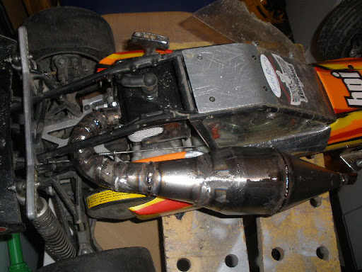

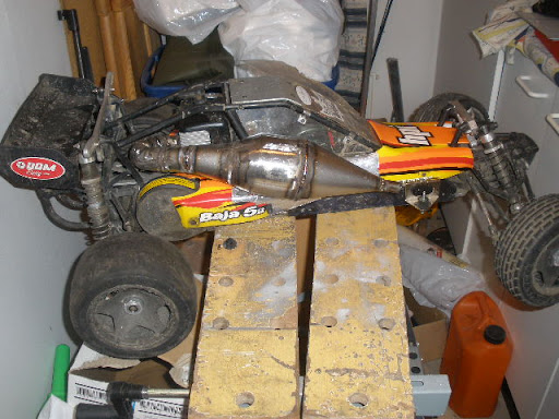

Tänään tuli taas 2 putki valmiiksi, tai no 1 sauma jäi hitsaamatta kun piti tuoda kotiin sovitukseen.
Nyt vetelin puikovehkeillä kiinni. 1mm ainetta, käytin 1,6mm rosteripuikkoja ne kun palaa jo 20A virralla. Oli nopeaa, kun alamäkeen veteli kiinni. Eikä tullu yhtään reikää :shocked:
3 putkikin on alkukäyrää vaille valmis.
4 pitää vissiin tigillä hitsata, kun olen suorittamassa hitsaajan erikoisammattitutkintoa koulussa niin löytyy kaikki vermeet.
Ja alasimessa naputin kaikki kartiot yms... osat. Helppoa kuin heinänteko. Pitää hommata kämpillekin, kun jostain sopivasti löytäs.
Tässä pari kuvaa jos sattuu jota kuta kiinnostamaan.
Enemmän kesken eränen. Tällä putkella pitäs olla tehoa ja vääntöä koko kierros alueella. Pituus tulee olemaan 570mm
Paikallaan sitten se 1 hitsausta vaille oleva + tietysti viimeistely, jos jaksaa.
Ei ole näöltään ihan mitä haluan, mut mitä väliä JOS toimii.
Halusin aika erilaiset tehä, et jos niitä eroja on niin ne myös huomaa helpommin. Tällä putkella haen tehoa koville kierroksille, pituus vain 500mm
Paksuinkohta 82mm  :wink:

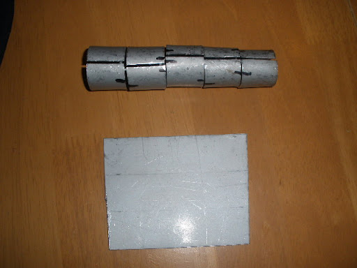

Tänään alko ottaan pannuun, kun kartioituminen pitäs alkaa melkeen heti sylkystä.
Omassa. tällä hetkellä ainoassa käyrässä aines onpi käyräsarvisen pyörän tanko. Eipä ole kartioitumista havaittavissa.
Noh, piti alkaa nysväämään käyrän osia, että saa " oikein " tehdyn käyrän.
Aika savotta tulee. 8 pientä putkenpätkää loivasti kartioituen, rälläkällä sopivat kulmat, hitsaus kasaan. Elikkä käyrä kääntyy 180 astetta.
Tässä kuvatus aiheesta.

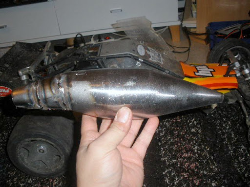

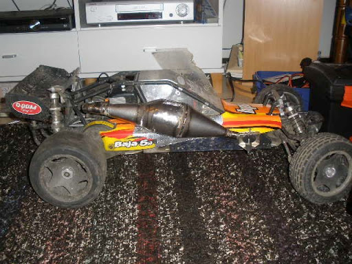

Jep, nyt ois koippareita vaille toi piippu. Urakka oli odotetun lainen + lisähaastetta kun ei ollu autoa paikalla. Tuli vähän tunteella laiteltua.
Noh, hyvä tuli niinkin, mihinkään ei vastaa. Tosiaan ulkonäkö ei omaansilmään ihan istu, mut se on nyt tuollanen.
Ai niin, tekasin tuosta ns. stinger vaimennetun. Ois muuten tullu aika veikeän näkönen, kun tuohon ois jatkoksi pistänyt 176mm pitkän loppupillin.
Pilli siis menee tuonne putken sisään määrätyn määrän :wink:
Pari kuvaa taas.
