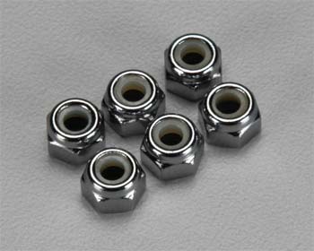

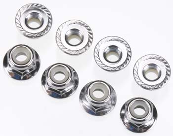

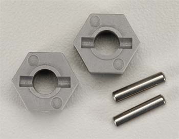

Laittaisitteko linkin, mistä saisi Stampeden pyörän kiinnitys osia, kun en löytänyt sillä yksi meni hukkaan ja ei voi ajaa, jos ratas ei ole kiinni. Noniin olen 101 Postaaja!!
Vai olisko ollut 2974. Juttua on siis 100 sivua. Asiaan,
Onko siis kyseessä etupyörän hexi tai tuollainen pieni metallitappi (Traxxas osanumero 3654)
Löytyy Liquid RC:ltä http://www.liquidrc.com/index.php?main_page=product_info&products_id=47325
vai vastaava osa takapyörään (Traxxas osanumero 1654)
Löytyy Sabelta http://www.sabe.fi/hobby/index.php?prodid=7789&grpid=3901 ja
Liquid RC:ltä http://www.liquidrc.com/index.php?main_page=product_info&products_id=4120
vai pyöränmutteri uusiin VXL ja XL-5 malleihin (Traxxas osanumero 3647)
vai pyöränmutteri vanhempiin malleihin (Traxxas osanumero 1747)
Muttereita löytyy lähimmästä rautakaupasta tai jopa Tarjoustalosta ja ihan sama kumpi malli on hukassa tilalle menee mikä tahansa M4 mutteri eli siis 4 mm kierteellä.
Tuo takahexi käy myös eteen, vaikka leveys ei olekaan sama. Pääsee kuitenkin ajamaan mikä on tärkeintä ja oikeaa hexiä voi etsiä myöhemmin. Minulla olisi myös ylimääräisenä kahden auton hexit ja pinnit, joten pistä YV:tä, jos kiinnostaa.
Pidemmän päälle suosittelen hankkimaan uudet mallit, jotka lukittuvat paikalleen, niin hexit ja nuo tapit eivät pääse hukkumaan. Itse tilasin sellaiset kahteen autoon Liquid RC:ltä ja siitä sitten jäikin yli noita Stampedessä vakiona käytettäviä. Molemmissa muuten sama osanumero.
Edit: Tuollaisen pienen metallitapin voi hätätilassa katkaista vaikka rautalangasta, kuparisesta sähköjohdosta tai vaikka naulasta. Sen ei ole pakko olla alkuperäinen kilohinnaltaan suolainen metallinpalanen.

Mutterihan on toi joka on VXL ja uusissa XL-5 malleissa. Käyn katsomassa rautakaupasta, jos siellä olisi jotain. Nyt kun sain uuden auton, tuuntuu kuin olisi oike RC kuski, joka ajaa kilpailuja jne... Autossa oli myös hyvä, kun tuli työkaluja mukana, miten pinioni saa auki, kun yritin ja ei lähtenyt, vaikka ruuvasin sen pikku ruuvin pois siitä? Mitkä ovat yleensä ensimmäisiä päivitys osia, jos halua päivittää autoa uusiin, parempiin autoihin?

Niin ja rautakaupasta ei löytynyt mitään, joten laittakaa linkki mistä saisi tuota uuden XL-5 mallin pyörän kiinnitys osaa, mieluusti suomesta.

No ei varmasti löydykään laipallista 4mm lukkopulttia, ovat aika harvinaisia. Saman asian mutta paremmin ajaa erillinen lukkoprikka normaalin laipattoman lukkopultin alla. Ei irtoa rengas enää.

Ja varsinaisen osan saat varmaankin Sabesta kun esim soitat sinne tai haet osanumerolla.

Olen kuullut, mutta laitoin vahingossa vastaus nappulaan, enkä jaksanut enään vaihtaa :mrgreen:. Saako Spurrin jousi olla kuinka kireällä? Kun autoni oli keskiviikkona tullut ja ajelin sillä, kun  pakitti ja painoi eteen päin niin auto keuli, mutta nyt se ei tee sitä? Minusta joku hammasratas ei oiken koske toiseen, mutta en ole löytänyt, että mikä se on? Löysin noita muttereita, oli melkoinen zäkä. Miten laturilla voi kestää jonkun verran yli tunnin, vaikka lataan 5a 4500mah akkua? Noh, autokulkee, sehän on pääasia, mutta kertokaa omat vastauksenne tuohon propleemaan. Toivottavasti saatte selvää tekstistäni, kun joskus kerrotaan "Saitpa aikaan melko sekalaisen kirjoituksen :smiley:"
EDIT: Mutterit eivät olleet samat, mutta lukkomutteri, hyvin auto menee silläkin, ja ostin niitä aikalailla, jotta, joskus tarvii.
Itse hain ko. muttereita K-raudasta. Nylok mallisena 8 kpl maksoi 10 snt.  :roll: Vaaka kun ei heilahtanut...

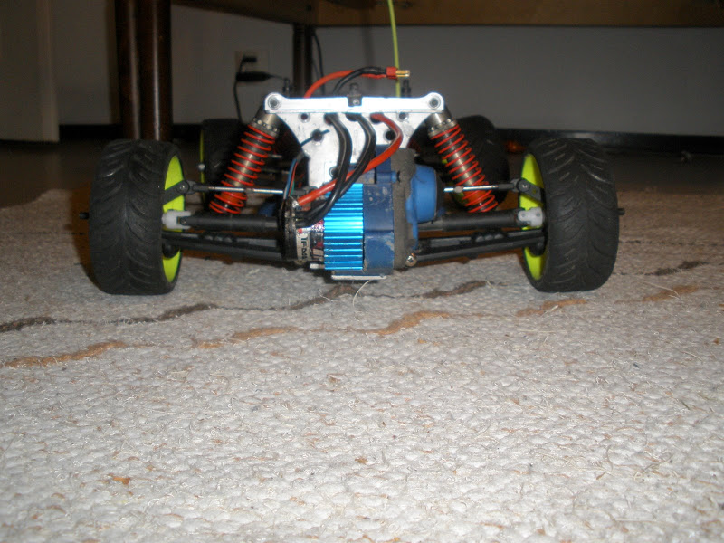

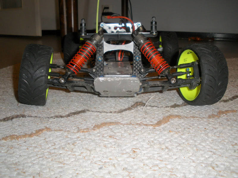

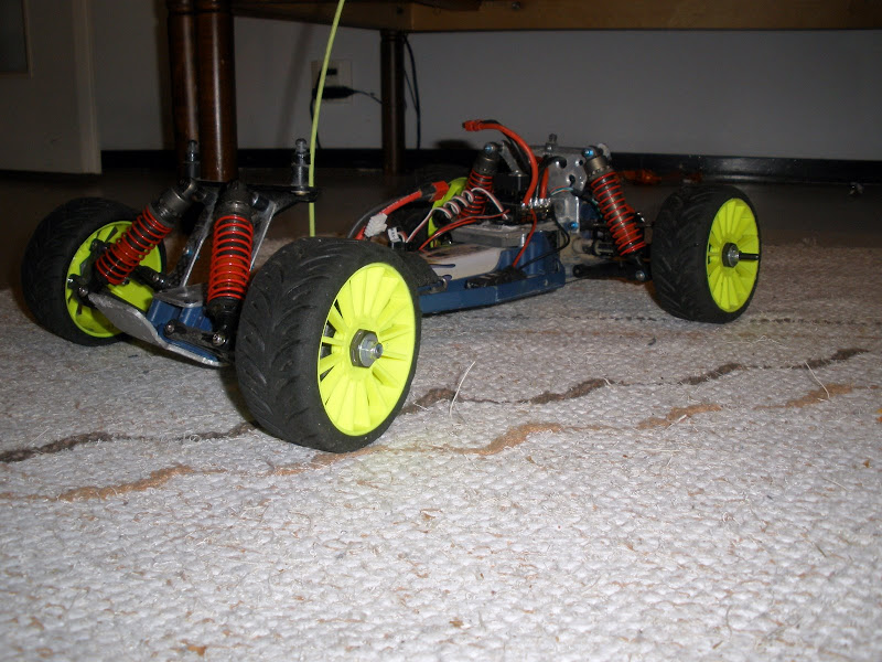

Nyt ois rustleri jonkinlaisessa asfaltilla ajo kunnossa. Kesemmällä kun laitoin taka alatukivarret eteen, jäi takana leveys
14mm kapeammaksi kuin edessä. Noh, nyt laitoin +8mm offset M8 krossrin hexit ja nyt ois kohillaan myös silmälle toi auto.
5mm pultista piti väsätä pyöränakselit kun tuli jo tuota pituutta sen verran tuolle hässäkälle, että vakioihin niitä ei saanu mahtumaan, eteen piti myös näin toimia.
Tämä akseli viritys kyllä tulee vaihtumaan, kunhan joku kehtais mitata M8 buggyn vetareiden kokonaispituuden !!! Jos se ois
130mm luokkaa niin se ois sillä selvä ja tietysti takahubit vaihtuis krossin vastaaviin, sitä kautta laakerit isonis ja tuskin kokoajan tarvis lakuja vaihdella :p Niin et jos joku joka omistaa M8 krossin kehtaa mitata vetareiden kokonaispituuden olisin kovasti kiitollinen.
1/8 GT koppa pitää vielä hommata, varmaankin nissan 350 tulee laitettua.
Auton mitat on nyt sitten, akseliväli 340mm, leveys edessä 310mm, takana 312mm. Maavara edessä 11mm, takana 13mm
Painoa näytti olevan täydessä ajo kunnossa 2155 gr
Moottori GM 4.5t, nopari speed passion gt 1.1, akku max amps 6000 7,4V
Tässä ois pari räpsyä auton nyky kunnosta. Tosin mikään kamera expertti en oo, kuvat sen mukasia :roll:
