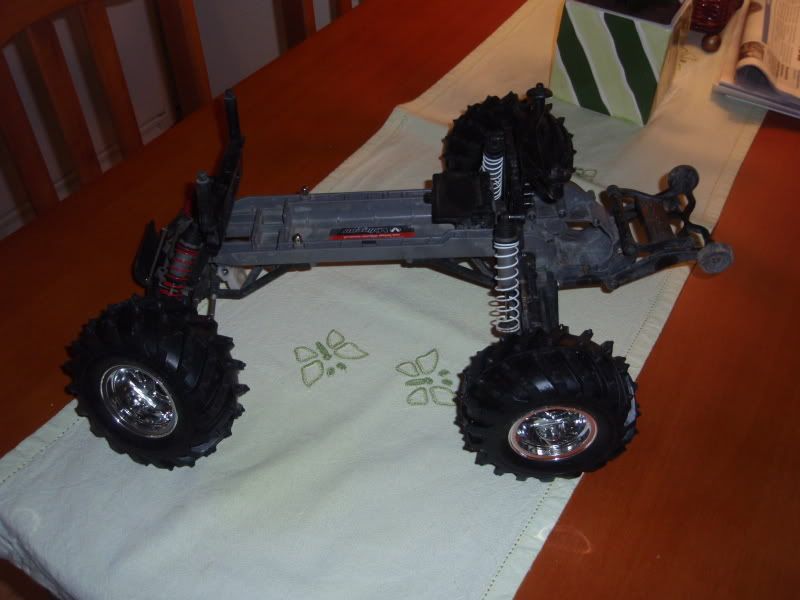

tänään tuli siellä biltemassa käytyä ja mukaan tarttui ne Tamiyan monster spike "kopiot" olihan niitä nyt pakko testata heti, vaikka toista etuiskaria ei ollut.. :mrgreen:
ihan hyvä pito renkaissa oli ainakin asfaltilla, hiekalla ja loskalla. ainut huonopuoli on kuluvuus kun on pehmeä kumiseos, mutta mikäs siinä kun ovat halpoja. (n.15 min ajoa ja piikit melkein 1/3 kuluneet).
Tarkotakko "Haiboxingeja"? Ite nappasin ne mukaan myös Biltemasta ja samalla ne 1,9" vanteet. Aika hurjan näkönen tuli Stampesta kun löi nuo vanteet paikalleen, vanne kun ei levitä yhtään sisäänpäin kiinnityskohdasta. Eli onko se sillon negatiivista offsetia, ei muista koskaan..
Koeajo suorittamatta vielä kun rengasliima uupuu.
näitä juuri. mietin myös hetken vanteita, mutta en ainakaan vielä ostanut.
onko mahdollista että laittaisit minkä näköinen vehje on ko. vanteilla ja renkailla?

^ Kas tässä:
Aika riisuttu auto keväthuollon takia ja toinen eturenkula puuttuu syystä että caster säätöpala meni eilen poikki kun kävin rälläämässä.

HMS77: ihan hyvän näköiset vanteet ovat, voisin vaikka käydä nuo vielä hakemassa.
Joo onhan nuo. Laatu ei vaan vakuuta, aika hepposen näköstä muovia näyttäis olevan. Ei tietty tuohon hintaan parempaa voi saadakaan.
Mutta varmasti hintansa väärtit ja aika näyttää miten nuo kestää. Ekat koeajot pitäs saada tehtyä tällä viikolla.
