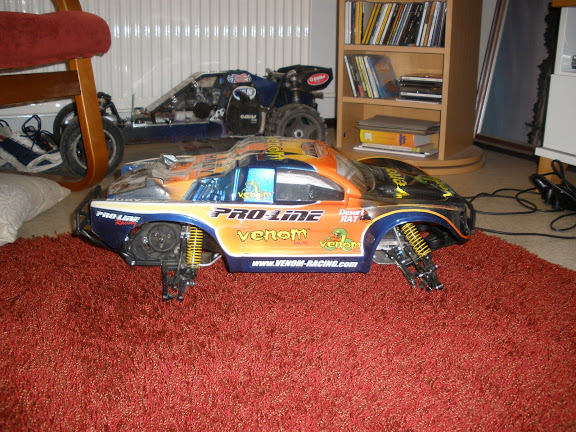

Sain spedeen nyt nuo slassin puskurit. Pikkasen suojaa koppaa nyt.
Tässä kuva autosta.
Ja kahden akullisen jälkeen oli vetarit siinä kunnossa et piti ne teräs yoket vai mitä ne oli laittaa listalle.
Pyöränakselin muutos on jo tehtynä.
