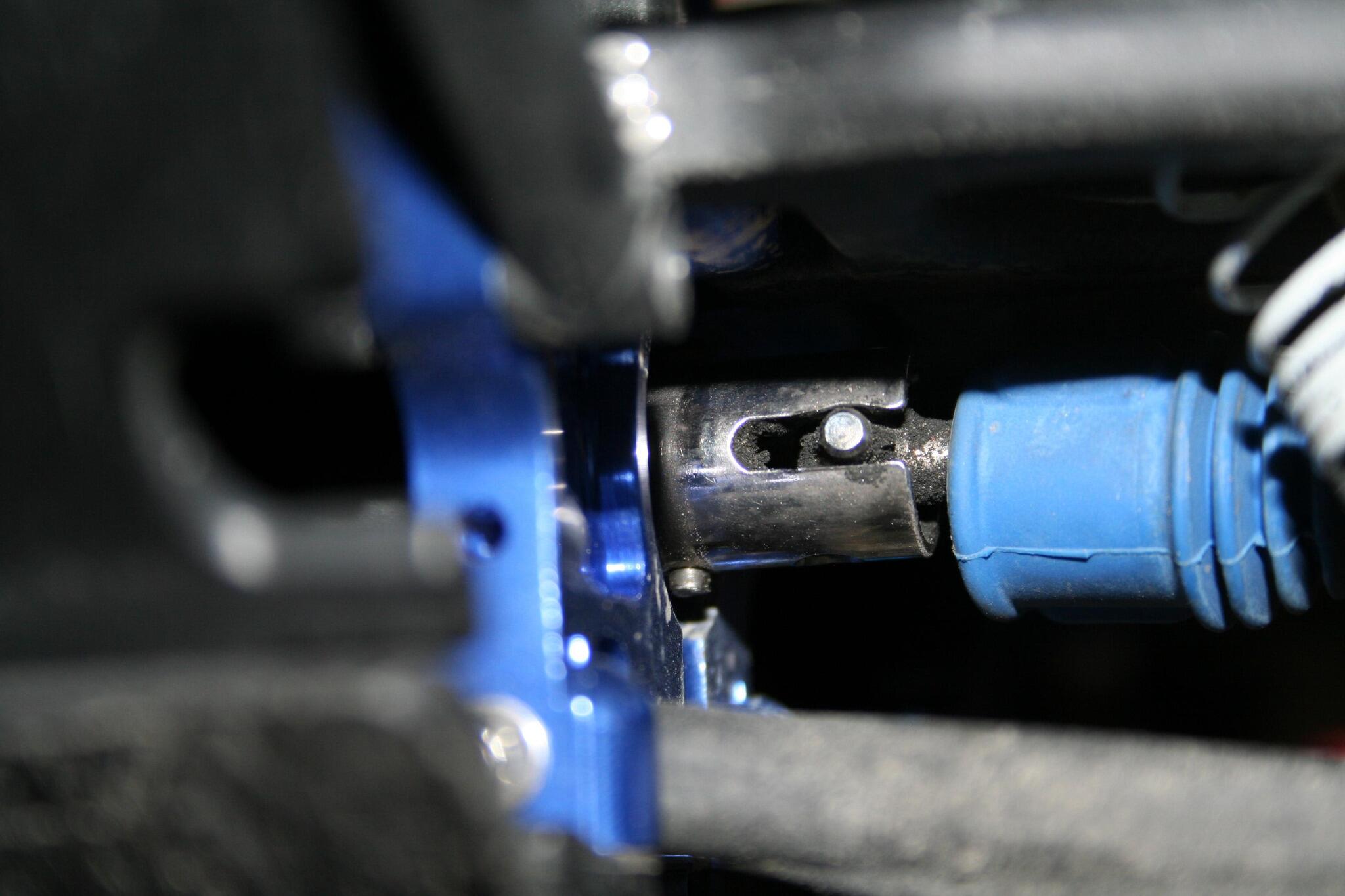

alkaa olee taas toisenlaiset huolet mieles ku taka diffi laukes aika huolella... ei ihme että kardaani SULI toistamiseen poikki....

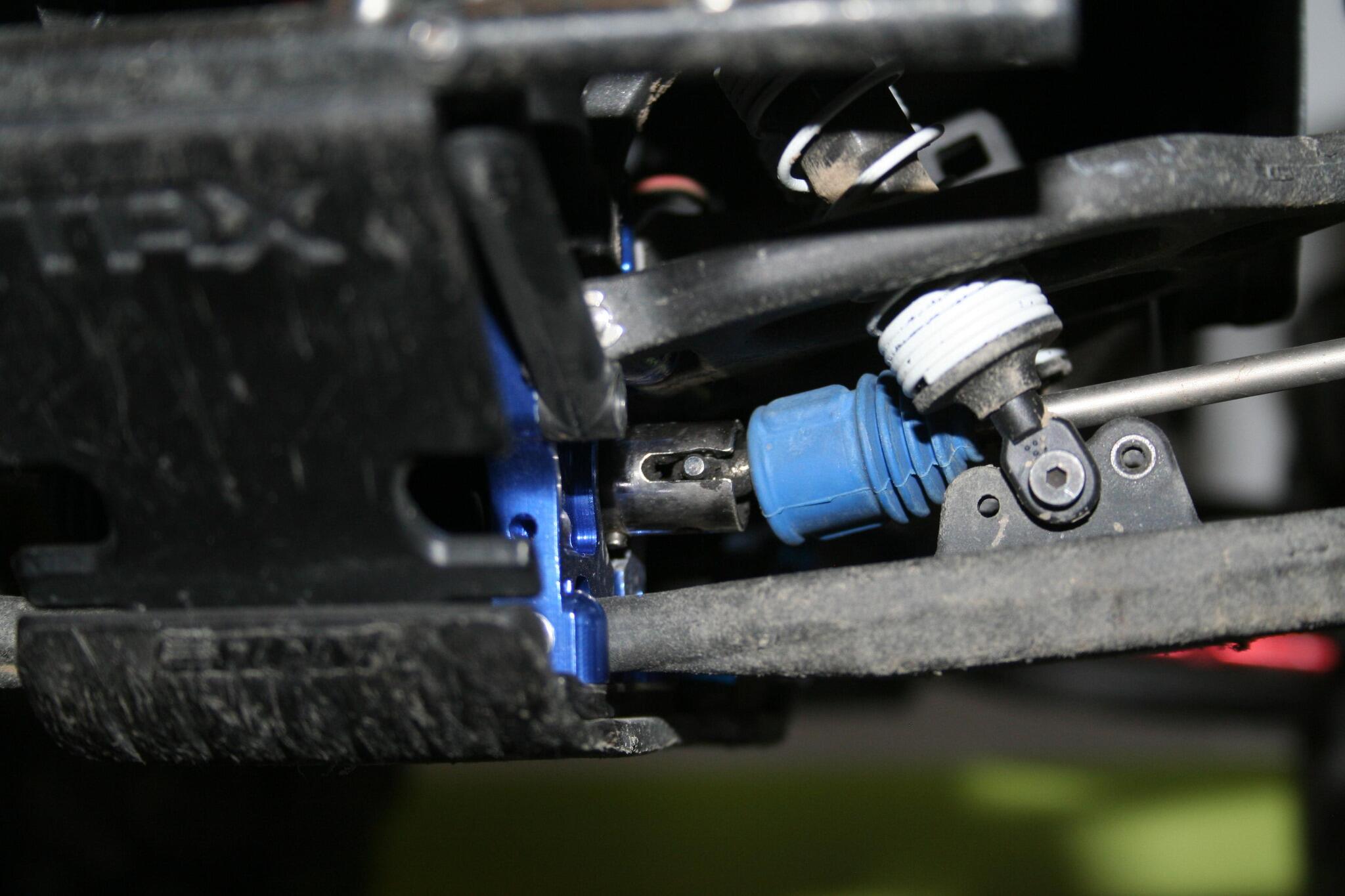

Nyt alkaa miestä syömään, 3min ajoa ja taas takavetari irti kupista. Jos saa suoraa sanoa niin noi Traxxaksen teräsvetarit on PJASKAT ! Miks nuita myydään jos niihin heti joutuu jotain ekstrapalikkaa tilaamaan että toimivat. Vakiot vetarit menee paikalleen NYT  :angry:
Vs: Traxxas E-maxx
« Vastaus #2501 : 02.06.13 - klo: 20.25 »
Jätkät vaan ajaa liian korkeella  :grin: Ne ei kyl sovellu jos ajaa korkeella varalla mut kun ite ajan niin ei ole ollut mitään ongelmaa..

Hitto eikö nuita kuppeja saa ees irti diffistä jos ei irrota bulkkeja..... Ei mahdu kiinnitysruuvi tulee pois.
Mikä setup sulla on Mcly jousituksessa? Mulla on alapää toiseksi ulommaisessa ja jousissa isot ja keskikokoset spacerit.

Integyn telescopic Universal vetareilla ei pitäis olla mitään ongelmia vaikka on tukivarret pystyssä eli korkee maavara. Noi universalit meinaan ostaa kun saan palkan: http://www3.towerhobbies.com/cgi-bin/wti0001p?&I=LXYWG5&P=7
Edessä ja takana on keskimmäisessä. RPMn tornit ja RPMn tukivarret. Takana toki se RPMn kitti..

Jep, eipä tuo itellä paljoo eronnu jousituksen korkeus... noh nyt on takas vakiovetarit ja takas en metallisia laita ennenkuin katkee. Jospa tuota viimein pääsis ajamaankin eikä hemmetti vieköön tarvis ruuvata koko aikaa. Vanha sanonta kyllä pitää näissäkin paikkaansa "ehyttä ei kannata korjata"
Toi oikeesti kandee pitää mielessä.. sitä mukaan kun hajoaa niin kandee miettii että miksi hajos ja päättää vasta sen jälkeen että oliko omaa tyhmyyttä ja päätyä vaan vakio osaan vai menikö liian helposti rikki ja päätyä harkitsemaan optiota. Saatko ak72 otettua videoo sun ajosta niin näkis miten sä ajat  :smiley:
Ihan vaan perus sudittelu tommosella hiekkakentällä, välillä reipasta kaasunkäyttöä jne, ei mitään erikoista. Kyl nuissa teräsvetareissa on jotain häikkää kun auto on normaali asennossa niin se koiranluu ei mene lähellekään uran loppua, hädin tuskin puoleen väliin. Kun jousitusta liikuttaa käsin niin luu siinä jo tulee hahlon "huulille"
Saapa nähä pareneeko tilanne kun pidemmän kupit tulee valtameren takaa.
Edit: Niin ja mulla on myös se RPM kitti takana.

Saatko sä laitettua kuvaa tosta perusasennosta ja joustosta noiden metallivetareiden kohdalta ? Ite voisin kanssa ottaa illalla kuvaa ja laittaa tänne.. Vois vähän vertailla..
Ehdin jo vaihtaa vakiovetarit takas... Ois melkeen eilen pitäny napata kuva mutta eipä tullut mieleen  :embarrassed: Koitan muistaa sitten ottaa kun tulee ne uudet kupit ja vertailla.

Mua vaan kovasti ihmetyttää miten itellä ne pysyy hyvin ja muilla pomppii vekka peruskentälläkin. Eikä RPM:n tukivarsien tai iskaritornien säätövarat nyt niin suuret ole..  No mutta ite otan tänään kuvan kun selvitän missä joustokohdassa ne on kaikista uloimpana.. ja sit otan vaikka perus asennosta  :smiley:

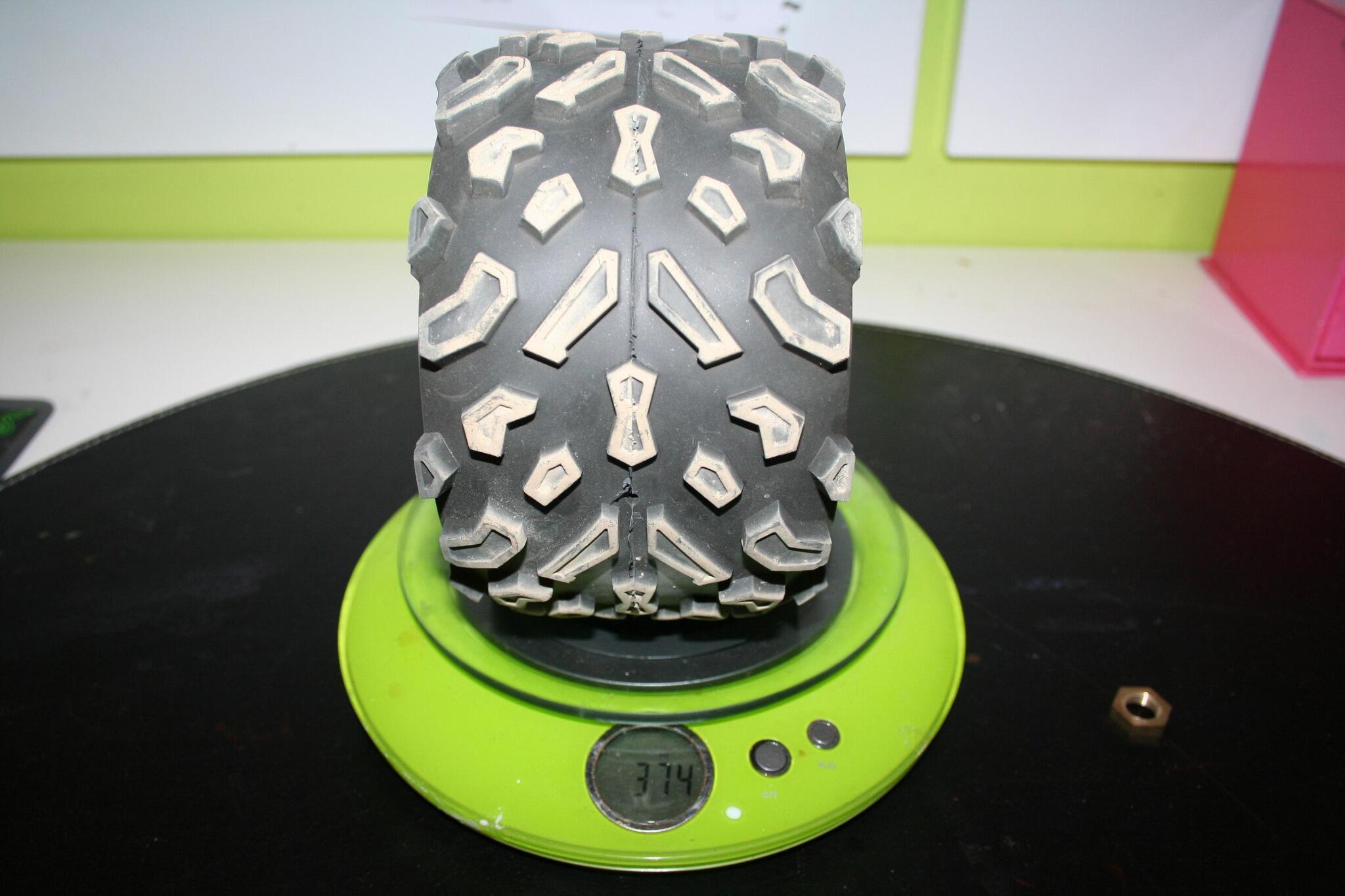

Painaaks noi Isot Joet yhtä paljon ku ne leveemmät Trentsut?
Vs: Traxxas E-maxx
« Vastaus #2516 : 03.06.13 - klo: 13.50 »
Näin suomalaisittain  :grin: En ole ihan saletti. Ainakin painaa vähemmän kuin vakiot. Mittaan tänään illalla mun ison jaskan painon  :wink: Oliko sulla STruck ne leveemmät vai kapeemmat Trentsut ?

« Vastaus #2517 : 03.06.13 - klo: 14.28 »
Hetki pieni....----Punnitsen renkaita parhaillaan pistän tähän kohta painot renkaille:
Trencherit (vissiin ne leveemmät?)
https://www.dropbox.com/s/vbrbfnfv7h7rycg/DSC_0525.jpg
https://www.dropbox.com/s/6bigha57u1t87j0/DSC_0529.jpg
Perus renkaat
https://www.dropbox.com/s/7z7hbxmi284rysr/DSC_0526.jpg
Toiset perus renkaat?
https://www.dropbox.com/s/1w7ly0ezfiyr3fz/DSC_0527.jpg
Random nappula renkaat
https://www.dropbox.com/s/palbw4eqguusclx/DSC_0528.jpg
Kuvista näette paremmin mitkä renkaat oikeesti kyseesä.. noista orkkis renkaista en tiedä mitkä ovat oikeelta nimeltään
