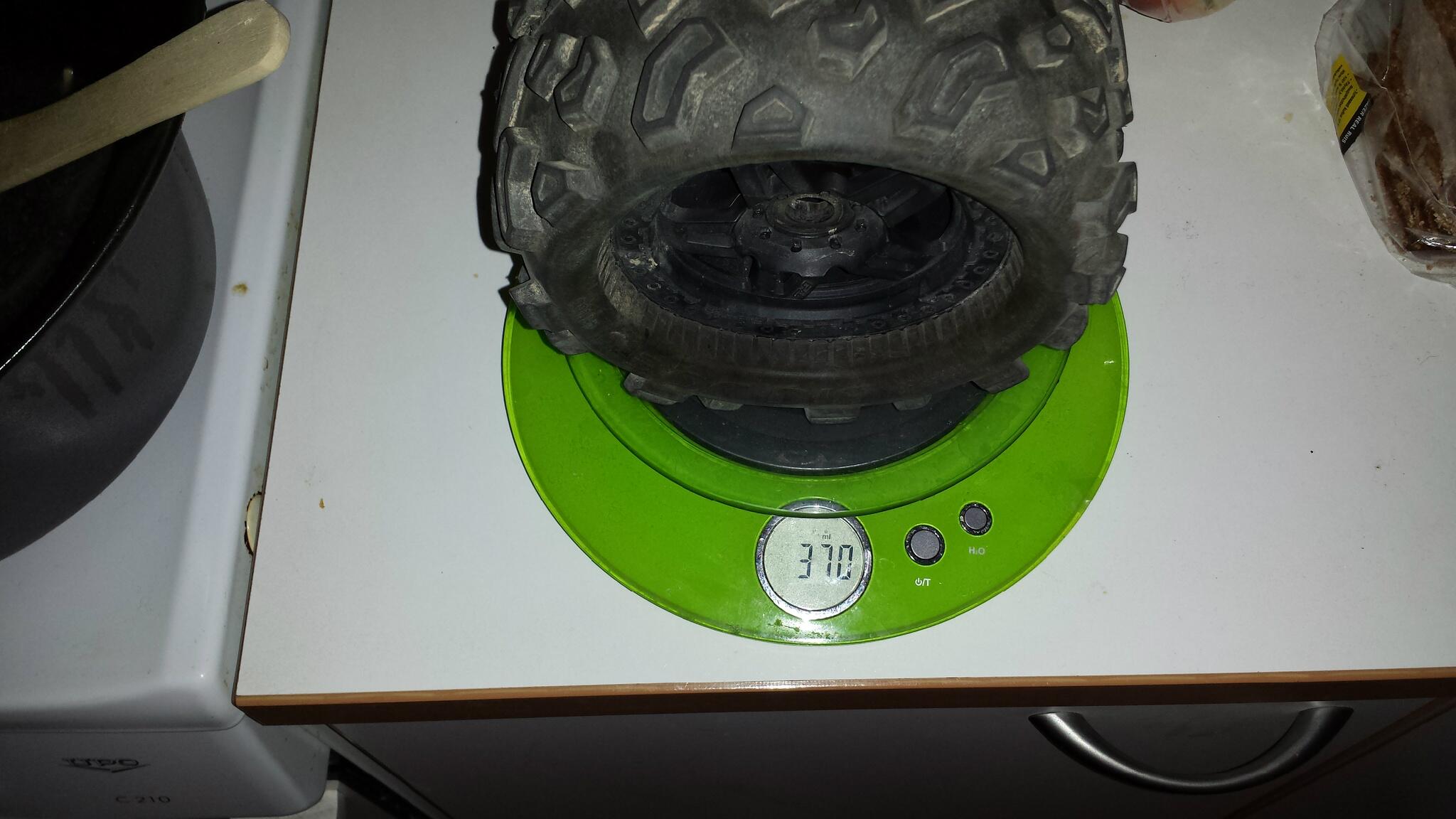

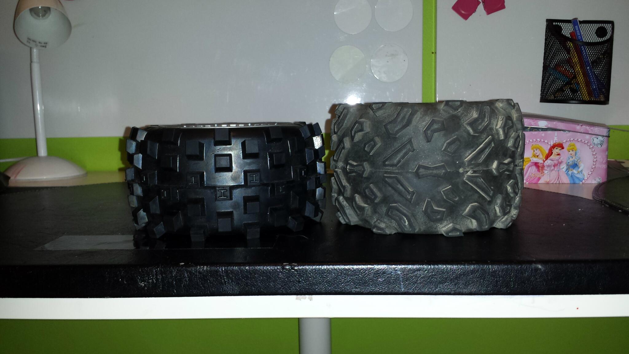

Nyt on uudet renkaat testattu ja hieman vertailtu vanhojen renkaiden kanssa. Kenzulle ISO kiitos lainaamisesta, että pääsee testaamaan juuri oikealla kokoonpanolla  :smiley: Siksi piti kenzu pojalle ottaa hieman painoa noista rinkuloista, ettei tarvitse mennä S Markettiin punnitsemaan  :tongue:
Suht samankokoiset renkaat mutta nappulat selkeästi korkeammat tuossa Hostilessa. Toki ovat myös kapeammat. Samoin painoakin hieman enemmän koko setillä per rengas, ei kuitenkaan älyttömästi  :wink:

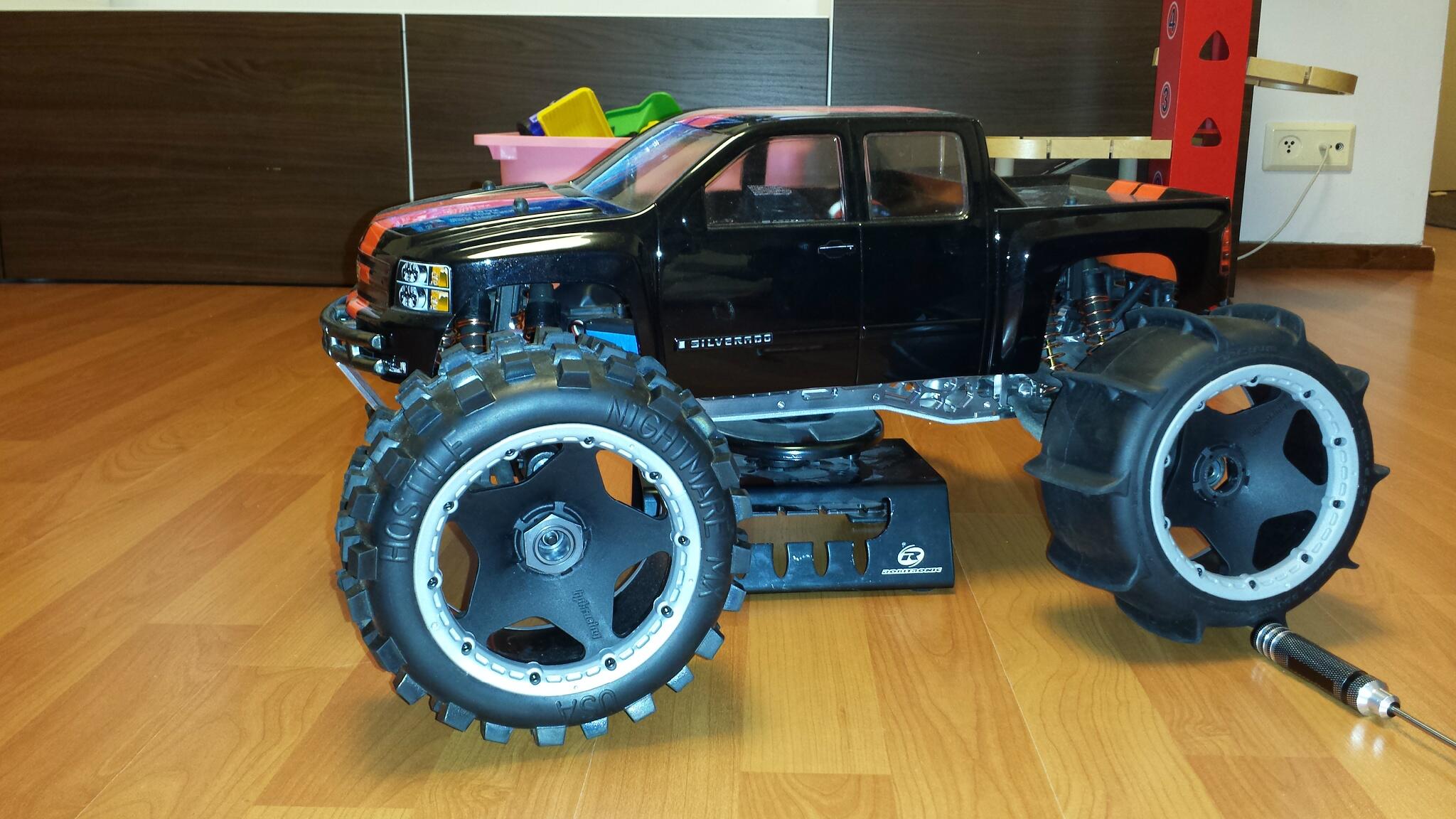

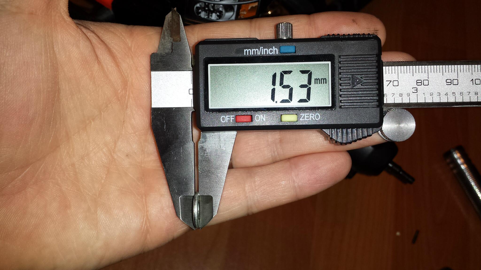

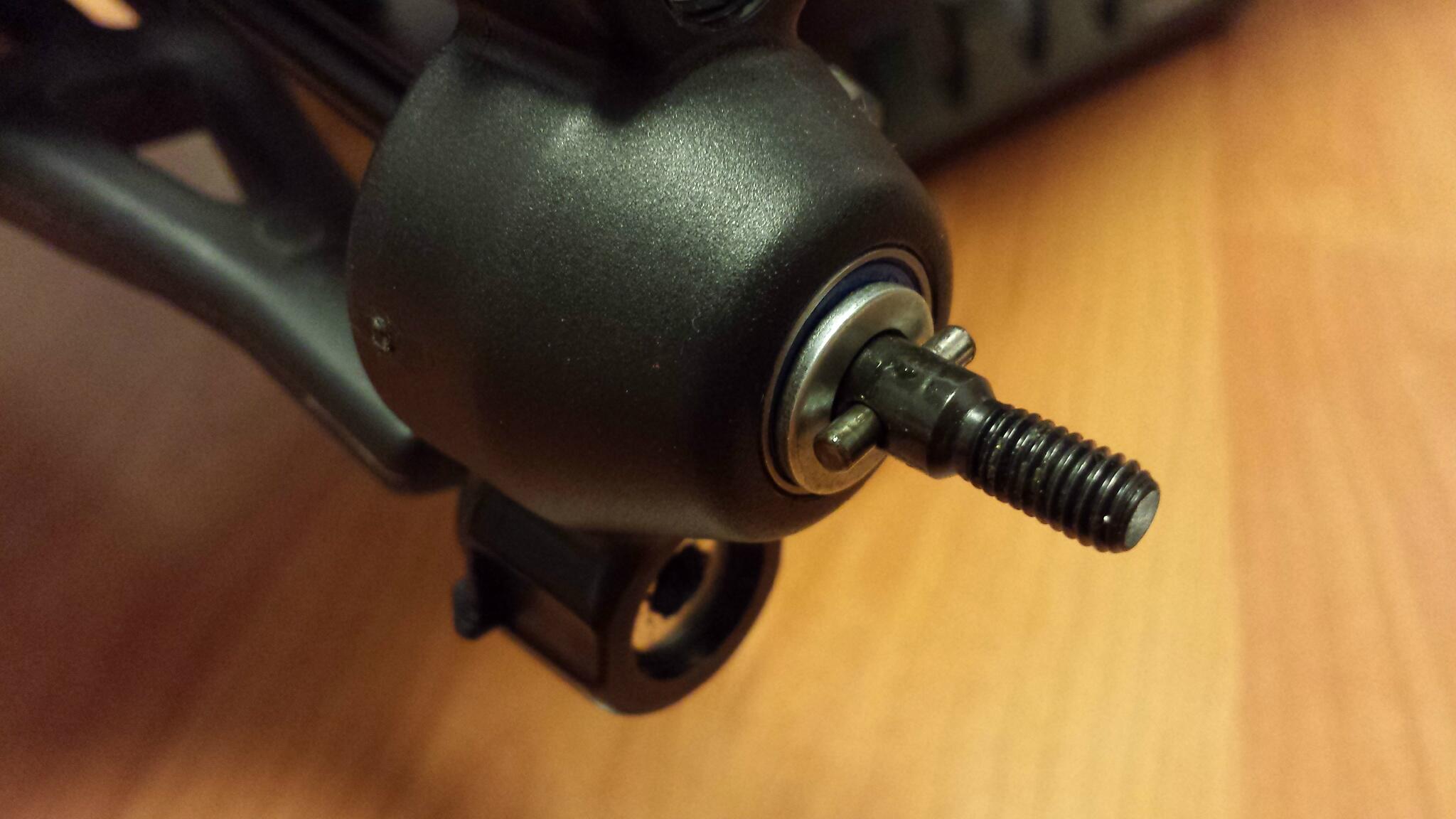

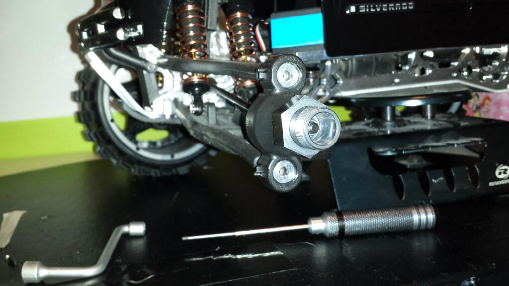

Tossa vielä lapojen kanssa  :smiley: Luulis ruopivan hyvin tuota Petikon monttua  :grin:
Hexeihin tarvii yhen prikan tuonne laakerin ja hexin väliin jos käyttää noita HPIn omia.
Otan tuosta prikasta vielä kuvan kun taisi s.heinonenkin hieman kiinnostua noista laparenkaista  :wink:

Veikkaan että joku muukin lämpeni hieman noihin laparenkaisiin... Niitäkin vois ehkä olla yks sarja myytävänä... :grin:
Sorry että laitoin yhden kiusaksesi mukaan näytille.  :evil:
